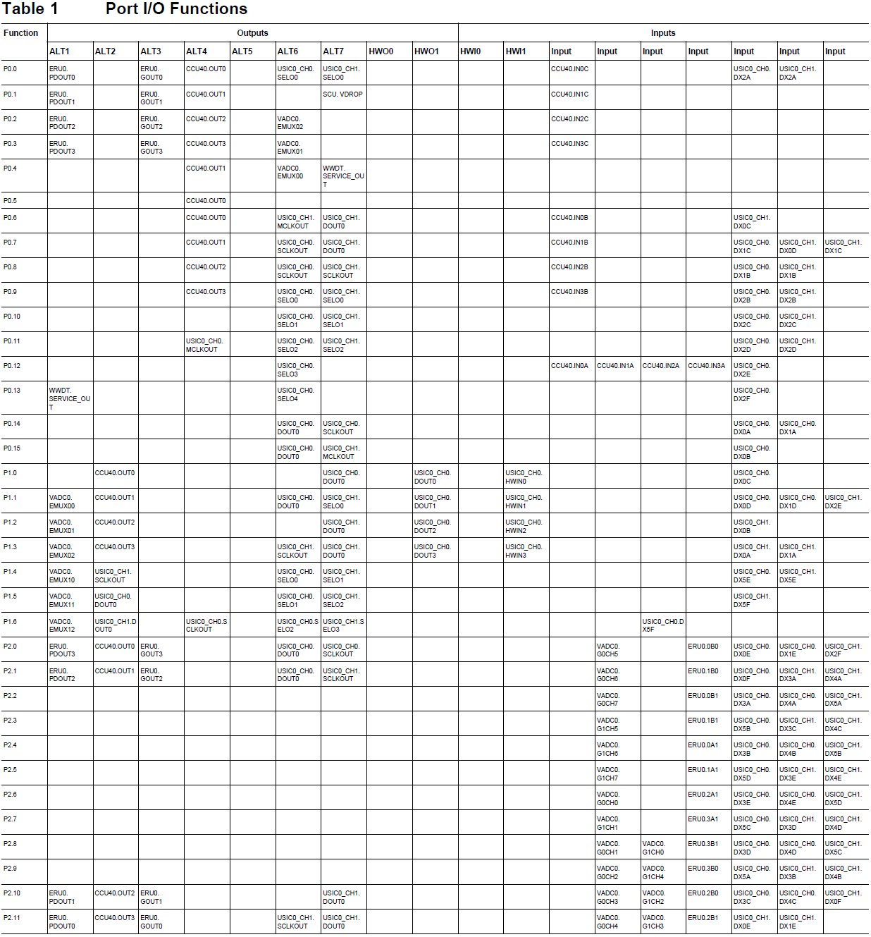

GPIO
Das Kürzel GPIO steht für General Purpose Input/Output und kennzeichnet Pins, welche man wahlweise als Ein- oder Ausgang konfigurieren kann. Das XMC2Go hat 14 Ports, die diverse Funktionen übernehmen können. Welche genau das sind, sieht man hier. In diesem Projekt werden die folgenden Pins verwendet:
  • T1 = P0.6
  • LED1 = P1.0
  • LED2 = P1.1
Mehr dazu und zu den folgenden Punkten findet ihr im XMC2Go Users Manual.

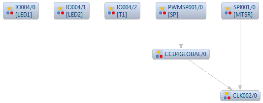

Als Entwicklungsumgebung bietet Infineon DAVE3 an. Der Vorteil dieser IDE ist eine grafische Benutzeroberfläche. Diese bietet vorgefertigte Apps, quasi Templates, zur schnellen Initialisierung verschiedenster Module.
App Connectivity
DAVE3 App Connectivity (extended version)
DAVE3 App Connectivity (basic version)
