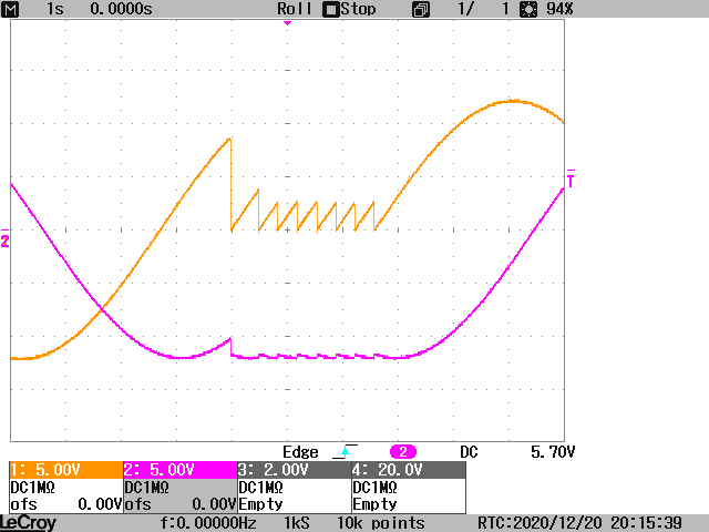

Bei Veränderung der Parameter Frequenz oder Phase wird die gesamte Signalerzeugung auf Null zurück gesetzt und läuft neu an. Das sieht man sehr gut, wenn man beide Kanäle aktiviert und sehr langsame Signale, z.B. 0,1Hz Sinus erzeugt. Damit will man die Synchronität der beiden Kanäle herstellen, damit die Phasenlage stimmt. Das ist bei genauer Überlegung unvermeidlich. Bei den Parametern Wave (Signalform), Amplitude, Offset, Duty Cycle passiert das nicht, diese wirken direkt und nur auf den gerade veränderten Kanal und führen nicht zum Reset der Signalerzeugung.

Die Parameter Frequenz, Amplitude, Offset und Phase von Kanal 1 können moduliert werden. Als Quelle stehen Kanal 2, ein externes Signal sowie manueller Betrieb über den OK Taster zur Verfügung. Man kann beide Kanäle auf dem Oszi anschauen, sowohl Kanal1, das Trägersignal als auch Kanal2, das Modulationssignal. Sieht gut aus! Den externen Modulationseingang (VCO) habe ich jetzt nicht getestet, er soll 0-2kHz Bandbreite haben.
Eine Sonderform der Modulation ist der Sweep. Modulationssignal ist hier nicht Kanal2, sondern eine lineare oder logarithmische Rampe, welche von der CPU im Frontpanel generiert wird. Es können Anfangs- und Endpunkt des Parameters sowie die Gesamtzeit und Richtung für die Rampe eingestellt werden. Genaugenommen ist das nur eine einfacher einstellbare Modulation. Allerdings fehlt hier was. Der SYNC-OUT Ausgang bringt hier nur ein Rechtecksignal mit 50% Tastverhältnis, welches synchron zum Kanal 1 ist. Das nützt hier aber nix, beim Sweep braucht man ein Synchronsignal für das Modulationssignal, damit man externe Meßgeräte wie z.B. ein Oszi triggern kann.
