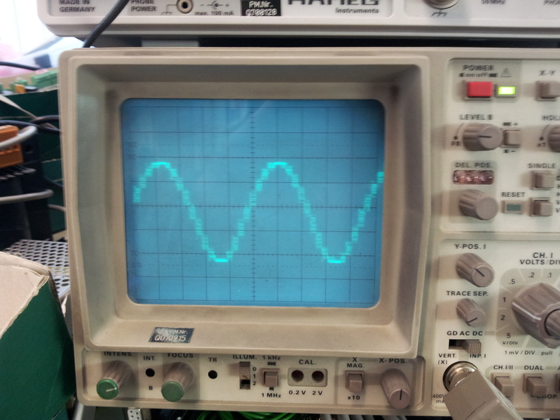

Ich habe mir ein Programm geschrieben, das mittels Lookup Table einen
Sinus ausgibt. Das tut es auch soweit.
Allerdings erreiche ich nur 1kHz Ausgangsfrequenz, aber da wird der
Sinus schon enorm eckig und man sieht die Abtastschritte deutlich (ohne
Filter).

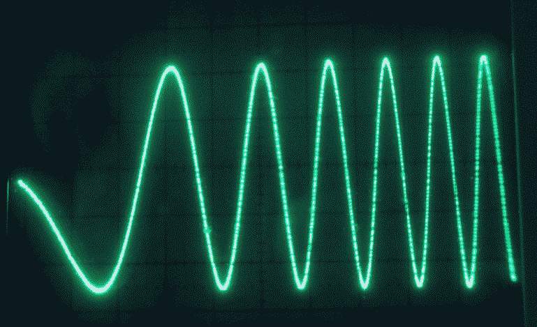

von Werner (Gast)
Fantamann schrieb:
> mit Filter würd ich sagen dass etwa 20kHz noch als Sinus zu
> bezeichnen sind.
Na dann.
Jetzt kennst Du auch den Unterschied C zu Assembler :0)

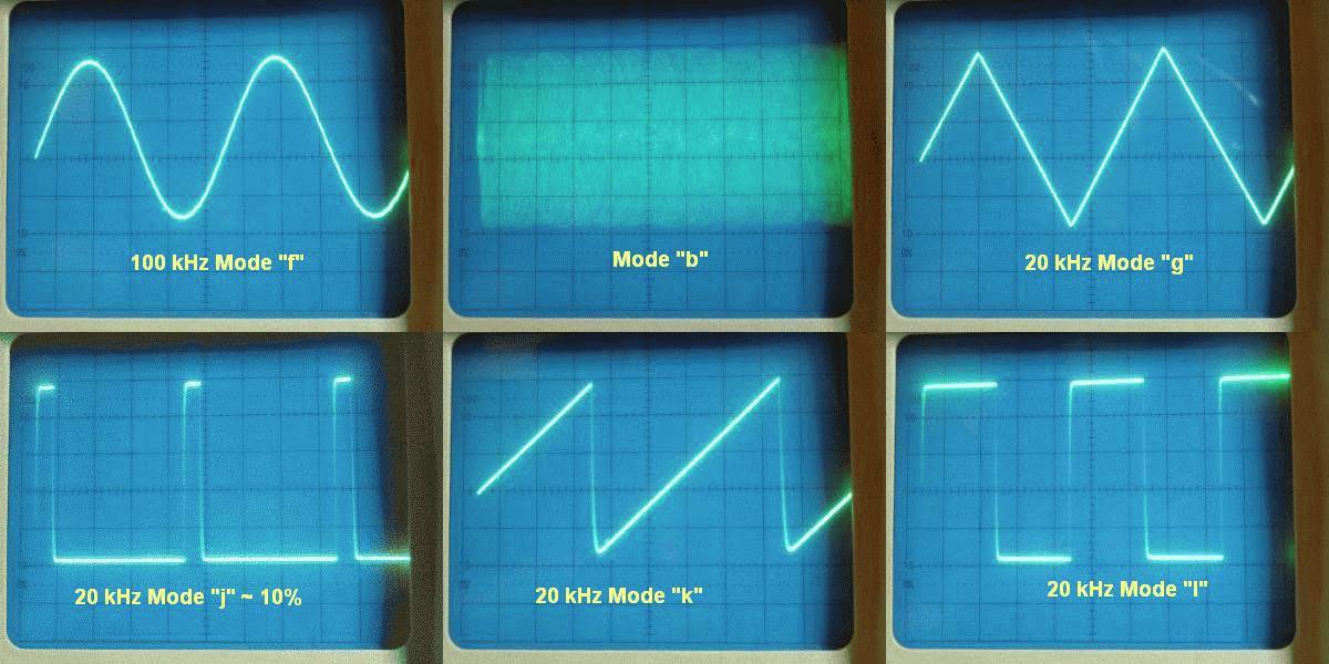

Die Bilder oben
http://www.mikrocontroller.net/attachment/preview/136650.jpg
sind übrigens ohne jedes Filter, die Abtastrate ist so hoch, dass der
Innenwiderstand des R2R und die Eingangskapazität des Scopes reichen.
Schönen Sonntag noch allerseits
Werner
von Fantamann (Gast)
Hier möchte ich euch mal das Ergebnis zeigen.
Aufnahmen bei 20kHz ohne Filter gemacht.
Grüße
von Falk B. (falk)
@  Fantamann (Gast)
Und ohne Hirn. Lies mal was über Bildformate!

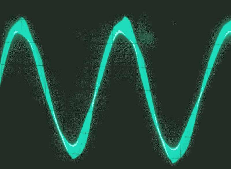

von Werner (Gast)
wo es dunkel ist.
Ich kann das leider nicht photographieren,
das sind eigentlich durchlaufende Muster.
So habe ich 'mal lange belichtet.
Das sind 444 kHz aus dem 88DDS.
Da könnte man filtern, es lohnt aber nicht. (evtl. für einen Sinus)
Jenseits 150 oder 200 kHz fehlt Auflösung für Phase und Amplitude.
Du kannst nicht gegen die 12 Bit Phase und 10 Bit D/A dieser AD9XYZs :0)

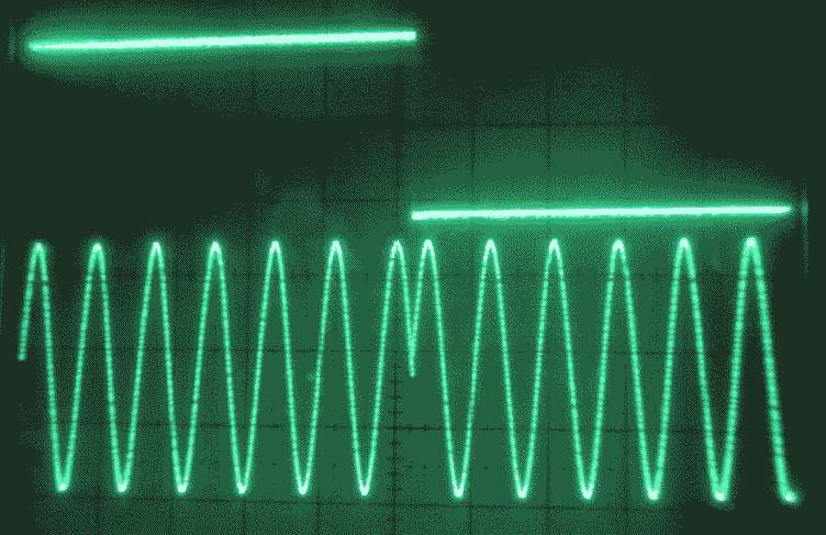

von Werner (Gast)
man kann dem Jesper auch (A)FSK entlocken.

wenn man sich auf 16 Bit maximalen Shift beschränkt auch in 9 Takten.
... und PSK sollte auch kein Hexenwerk sein.
MfG Werner

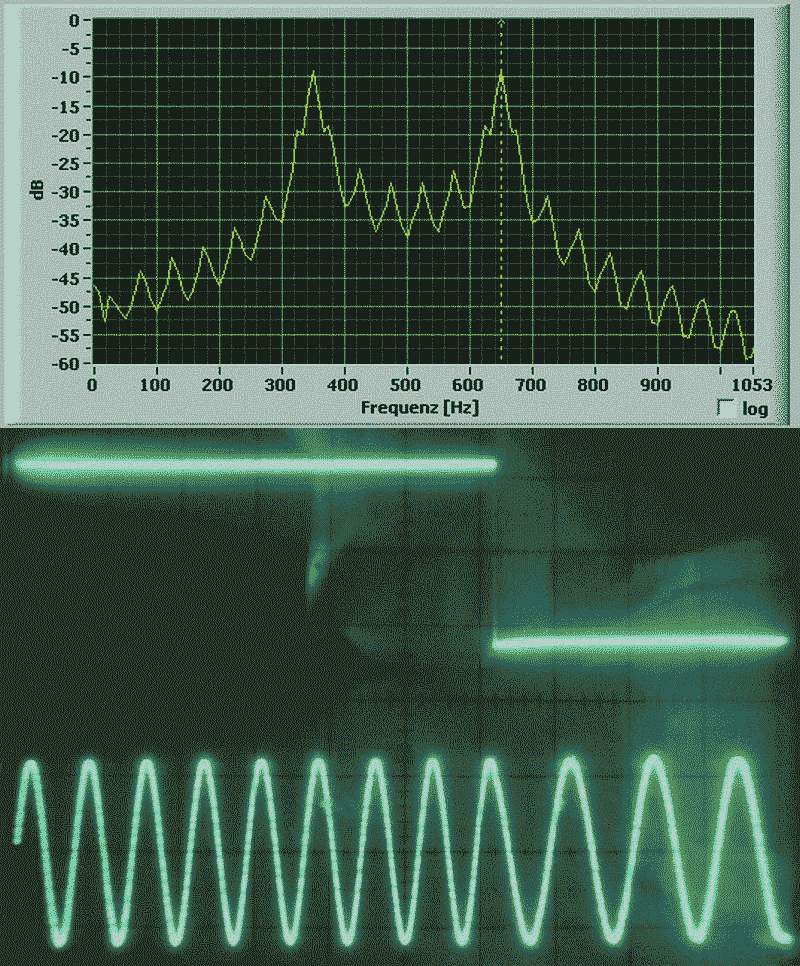

von Werner (Gast)
Nicht durch den Äther aber durch ein Kabel.
"The quick brown fox jumps .... "
( der Fachmann hört sofort es ist ASCII 7,E,2 50 BAUD und nicht BAUDOT )
QRG 147,2575 kHz (Space) & 147,3425 kHz (Mark) ~ 85 Hz shift.
:o)

von Helmut L. (helmi1)
Werner schrieb:
> Ob ein 100 kHz FM Sender Sinn macht ?
Bei 100kHz sendet immer noch Loran C Navigationssignal.
Auch ist die Bandbreite eines FM-Senders wesentlich groesser als bei AM
so das es keinen Sinn macht bei niederigen Frequenzen.
Bei deiner PSK Modulation schaltest du hart um, damit wird deine
Signalbandbreite ziemlich gross. Besser ist das vor dem umschalten der
Phase die Amplitude zu senken und danach wieder anzuheben.

http://www.moetronix.com/ae4jy/files/winpsktech10.pdf

von Werner (Gast)
man kann damit auch wobbeln.
( die dots im Bild stammen von meinem Speicherscope,
sieht life besser aus)
Die Rate der Frequenzänderung steckt in r20 ( SPEED )
Die Spanne mache ich durch Neustart in definierten Intervallen.
Die Hardwaretimer und ein Interrupt taugen auch.
Die Frequenzänderung / Zeit ist konstant und in 255 Schritten wählbar.
Grüße Werner
P.S. Wieder 9 Takte wie Jesper aber doppelte Auflösung in zwei
Dimensionen & eine Funktion extra.

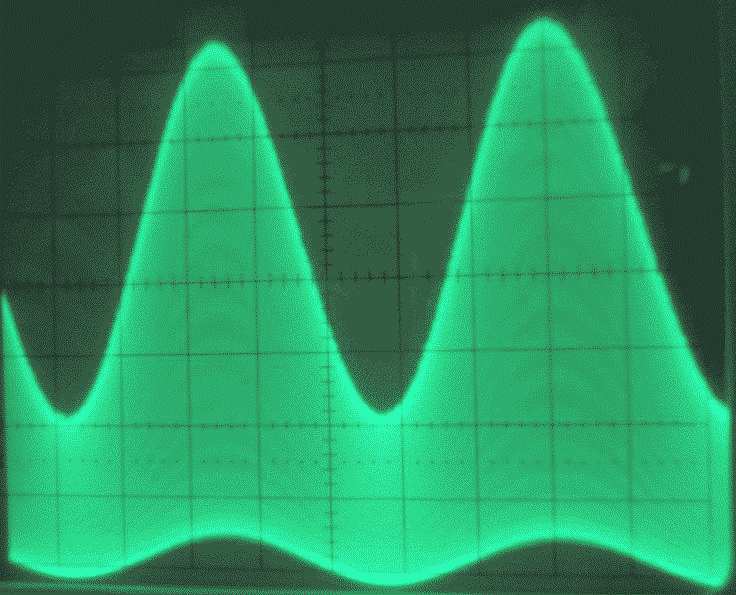

von Werner (Gast)
Träger 200000 Hz, f(mod)=440 Hz

von Werner (Gast)
Hi, kein Aprilscherz.
200 kHz, AM, Empfänger KENWOOD TS850
Werner
