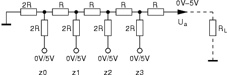

Eine einfache Form eines DA-Wandlers findet sich nachfolgend in der Umsetzung mittels eines sogenannten R2R-Netzwerks. Der dargestellte Wandler hat eine Auflösung von 4 Bit:
Die Ausgangsspannung ist vom Lastwiderstand [math]\displaystyle{ R_L }[/math] abhaengig und berechnet sich nach der folgenden Formel:
[math]\displaystyle{ U_a = \frac{U_{ref}}{2^4} \cdot \frac{R_L}{R + R_L} \cdot Z }[/math]
Z erhaelt man, indem man die Zustaende (1/0) der digitalen Eingaenge als die einzelnen Bits einer Binaerzahl betrachtet. Der linke Eingang stellt dabei das niederwertigste, der rechte das hoechstwertige Bit dar.
Praktisch heisst das, daß entweder eine konstante Last am Ausgang angeschlossen werden muss (z. B. 75Ω bei Low-Cost VGA-Ports) oder ein Operationsverstärker, welcher den Lastwiderstand [math]\displaystyle{ R_L }[/math] vom DA-Wandler entkoppelt.
