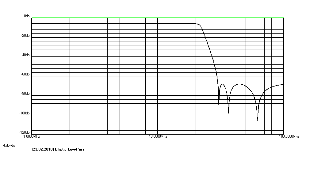

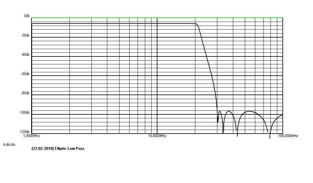

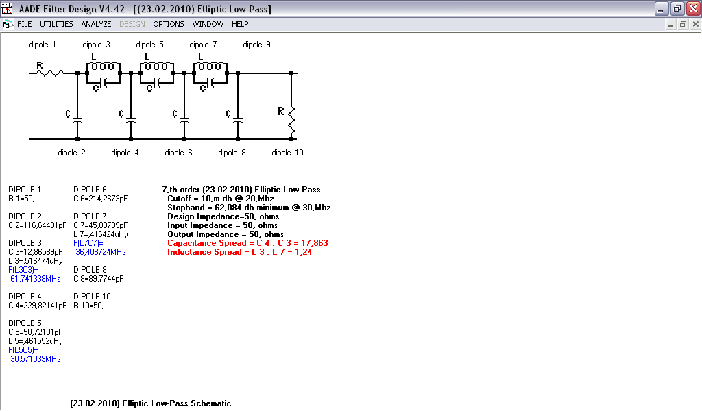

Mit Hilfe des Programmes AADE Filter Design entwerfen wir einen Elliptic LowPass mit folgenden Parametern:
F1 = 20 MHz F2 = 30 MHz Apass = 0,01 (warum 0,01 wird nachfolgend erklärt) Order = 7 bzw. 9 Zin = 50 Ω Zout = 50 Ω
Das Passband Ripple wird bewusst sehr klein gewählt, da es durch die Annäherung der errechneten Bauteilwerte an erhältliche und parasitären Effekten wieder zunehmen wird. Wenn man ein Passband Ripple von 0,5 dB erreicht wäre das großartig, mit kleiner 1 dB wären man aber immer noch sehr zufrieden. Wieso?
Das wird rechnerisch schnell deutlich:
Geht man davon aus, dass das Filter mit einer Eingangsimpedanz von 50 Ω von einer Quelle mit 50 Ω Ausgangsimpedanz und einem Signal von 1 V (0 dB) Amplitude gespeist wird, so wird man, wenn das Filter eine Ausgangsimpedanz von 50 Ω hat und man das Filter mit 50 Ω abschließt noch die halbe Spannung messen können, also 500 mV (ca. -6,02 dB). Lässt man nun 0,3 dB Ripple zu, so entspricht das einem Wert von -6.32 dB oder 483 mV, bei 0,5 dB sind es 472 mV und bei 1 dB noch rund 446 mV.
Die Bauteile werden zunächst als verlustfrei betrachtet und das Programm schlägt für beide Filter eine Bauteilbemessung vor:
Filter 7. Ordnung [[1]], [[2]]
Filter 9. Ordnung [[3]], [[4]]
Anhand der Bauteilbemessung wird schnell ersichtlich, dass es keine diskreten Kondensatoren mit 0,xxxpF gibt und auch keine Induktivitäten mit Werten unterhalb des nH-Bereiches.
Das Entwurftool lässt es aber dennoch zu, dass man sich die Filterkurve anschauen kann. Im direkten Vergleich der beiden Filter zeigt sich, dass mit dem Filter 7. Ordnung gerade etwa -60 dBr gegenüber dem maximalen Ausgangssignal an Dämpfung erreicht werden. Wir konzentrieren uns daher auf das Filter 9. Ordnung, da es mit etwa -90 dBr deutlich vielversprechender ausschaut.

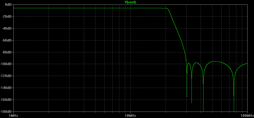

Das Filter muss nun realen Bauteilwerten angenähert werden. Dies tut man, indem man einfach schaut, was die Hersteller für Bauteilwerte liefern können. Im einfachsten Fall gibt es genau den Wert, den man sucht, andernfalls kann man auch durch Verschaltung mehrerer Bauteile (Induktivitäten oder Kapazitäten in Serie oder parallel angeordnet) auf den gewünschten Bauteilwert kommen.
Es empfiehlt sich, eine SpiceSimulation durchzuführen, in der man das errechnete Filter mit dem aus realen Bauteilwerten bestehenden vergleicht. Hier kann, durch Hinzufügen des Serienwiderstandes bzw. der Güte und der Resonanzfrequenz bzw. der parasitären Kapazität, schon abgeschätzt werden, wie das Filter in etwa real wirken wird. Dies setzt jedoch ein gut durchdachtes, kapazitätsarmes Layout voraus.
Wer sich das nicht antun möchte, der baut das Filter "einfach" auf und vermisst es bspw. mit einem Gain-Phase-Analyser, einem Netzwerkanalysator oder mit einem Spektrumanalyser mit integriertem Tracking Generator o.ä. brauchbarem Messequipment.

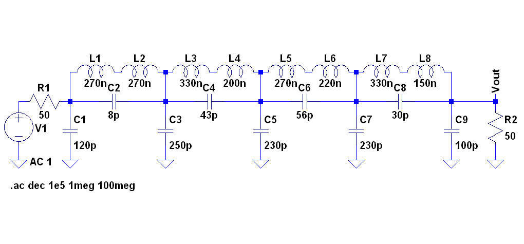

Nähert man das mit den oben genannten Randbedingungen entworfene Filter 9. Ordnung an real erhältliche Bauteilwerte an, so erhält man bspw. das folgende Filter:
  • Dipol 1: 120pF
  • Dipol 2: 8pF || 540nH (aus 270nH + 270nH)
  • Dipol 3: 250pF(aus 150pF || 100pF)
  • Dipol 4: 43p (aus 33pF || 10pF) || 530nH (aus 330nH + 200nH)
  • Dipol 5: 230pF (aus 220pF || 10pF)
  • Dipol 6: 56pF || 490nH (aus 270nH + 220nH)
  • Dipol 7: 230pF (aus 220pF || 10pF)
  • Dipol 8: 30pF (aus 15pF || 15pF) || 480nH (aus 330nH + 150nH)
  • Dipol 9: 100pF
Dies Filter ist in folgender Simulation noch einmal gezeigt [[5]], [[6]].

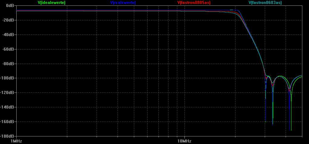

Fügt man nun den Bauteilwerten noch ihre parasitären Elemente hinzu (Verluste in den Bauteilen), diese findet man in den Datenbättern der Bauteile, so kann man das Filter der Realität weiter annähern. Dies ist hier mal für Induktivitäten eines Herstellers unterschiedlicher Serien und Gehäusegrößen durchgeführt worden [[7]].
Nach diesen Ergebnissen fällt die Bauteilwahl auf die AS-Serie im Package 0805.
Als Kondensatoren werden NPO-Typen in 0805 mit ±0,5pF bei kleinen Bauteilwerten und ±5% bei den größeren Werten für die Toleranz eingesetzt.

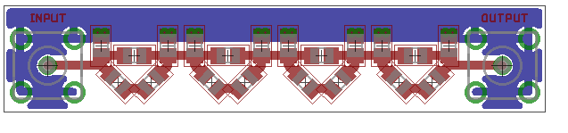

Nun geht es an den Aufbau des Filters. Hier findet sich das Testlayout, das speziell für dieses Filter [[8]] verwendet wurde. Die in Serie geschalteten Induktivitäten werden im 90°-Winkel zueinander angeordnet, um die Kopplung der Induktivitäten untereinander zu reduzieren.

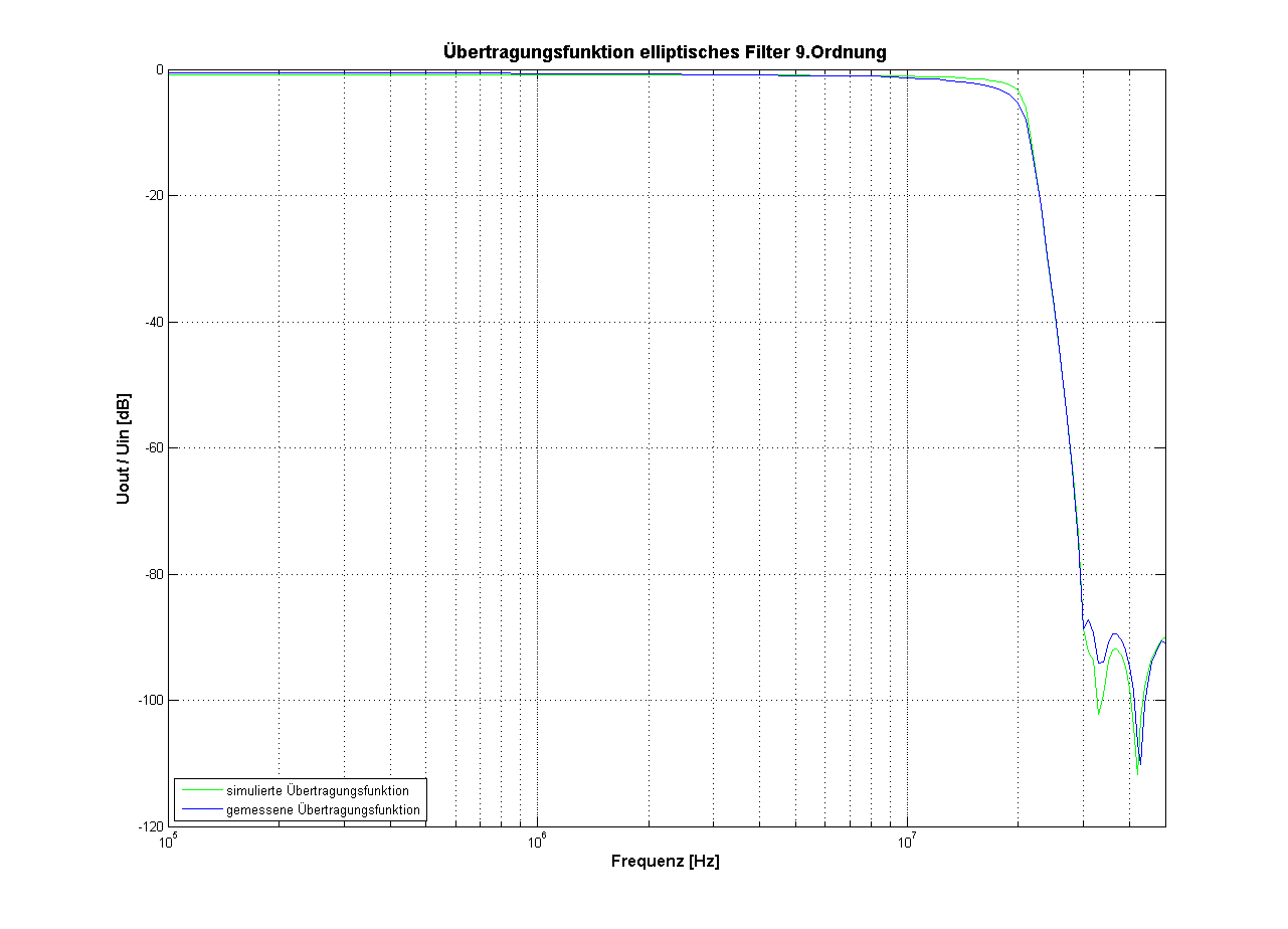

Nach dem Vermessen des Filters wird dessen Übertragungsfunktion (Uout/Uin in dB) dem ursprünglich simulierten Filter mit realen, verlustbehafteten Bauteilwerten graphisch gegenüber gestellt [[9]].
Es zeigt sich, dass das reale Filter [[10]] recht gut gelungen ist, sodass diese Bauteilwerte direkt im weiteren Projekt verwendet werden können.
