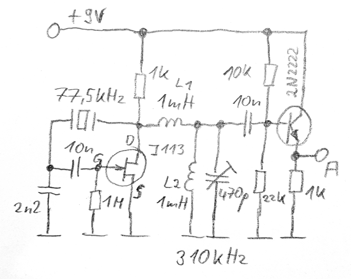

Einfach 4 Stück 77,5 kHz DCF Quarze in Serie schalten. Das ergibt dann
exakt 310 kHz. 😊
von Schlauberger (Gast)
Mit dem Parallelschwingkreis aus L2 und dem 470pF Trimmer, filtert man
sich die 4. Oberwelle von 77,5kHz raus. Der 2N2222 wirkt nur als
Pufferstufe. Am Ausgang kommen jetzt jitterfreie 310kHz raus. 😃

Schlauberger schrieb:
> Der 2N2222 wirkt nur als Pufferstufe. Am Ausgang kommen jetzt
Man kann die zweite Stufe auch im C-Betrieb arbeiten lassen, dann könnte
man mit einem zweiten Schwingkreis im Kollektor die Oberwelle von 310kHz
rausfiltern (620kHz) und in einen Schmitt-Trigger leiten.
Von da aus in ein Flip-Flop, so dass man dann wieder eine Frequenz von
310kHz hat, aber mit einer exakten Pulsweite von 50% und immer noch
knitterfrei.

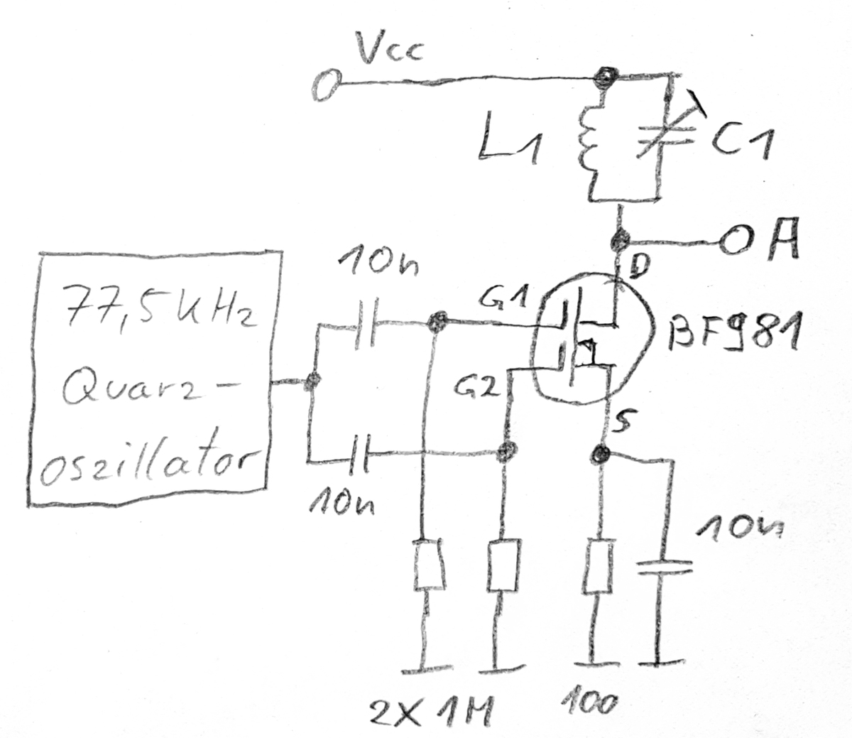

Mit einem Dual-Gate-FET, zum Beispiel ein BF981, könnte man eine
Mischstufe aufbauen und an Gate 1 und Gate 2 jeweils 77,5kHz einspeisen
und am Ausgang die Summenfrequenz von 155kHz mit einem Schwingkreis
rausfiltern.
Noch einfacher wäre es, wenn man mit diesem Schwingkreis direkt die
Oberwelle von 310kHz rausfiltern könnte. Dann wäre man mit nur einer
einzigen Transistorstufe am Ziel angekommen. Da weiß ich aber nicht, ob
das so funktioniert?

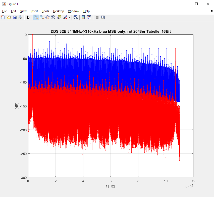

auf meinem Weg zu Glück und Erkenntnis habe ich mal die Frequenzteilung
mit DDS, fractional divider und Bresenham in Matlab bebastelt.
Erkenntnisse:
- Ob man bei der DDS mit den oberen Bit in eine Tabelle geht oder nur
das obere Bit nimmt macht keinen großen Unterschied. Bei der 'square
wave' kommen die Oberwellen durch. Alternative also: Entweder in der
digital domain mittels Sinustabelle die Oberwellen unterdrücken oder in
der analog domain mit Analogfilter.
- Die DDS hat einen ausgeprägten 'threshold effect'. Wenn man den
Phasenaccumulator mit weniger Bits ausstattet passiert lange nichts aber
bei einem Bit zu wenig geht der Pasenjittter schlagartig hoch.
- Das Prinzip des Bresenham Algorithmus läßt sich auf die Teilung von
'square waves' anwenden. Das ist wahrscheinlich rechentechnisch
äquivalent (homomorph?) zum 'fractional divider', hab ich aber nicht
mehr gekuckt.
Das Prinzip des Bresenham Algo ist denkbar einfach: Man möchte 11MHz zu
310kHz runterteilen. Das Verhältnis 11000000/310000=1100/31~35,4 kriegt
man so: Man summiert auf einen Phasenaccumulator immer 31 auf, wenn der
>=1100 ist subtrahiert man 1100. Square wave kriegt man mit Vergleich
des Phasenaccu auf >=1100/2. Das ist ja so ähnlich wie bei der DDS,
wahrscheinlich sind die beiden Verfahren auch homomorph, auf jeden Fall
kommt bitgenau dasselbe raus.
Meine Bemühungen sind für Interessierte im angehängten Matlab-script zu
sehen.
So wurde mir die rationale Zahl zum Freund.
math rulez!
Cheers
Detlef

Detlef _. schrieb:
> Hallo,
Das sollte man aber auch mal als Bild für alle anderen darstellen, die
wenigsten haben Mathlab.
Vorsicht, das ist keine "echte" DDS. Das hatten wir ja schon diskutiert.
> Bei der 'square
Sicher, aber die Frage war und ist ja der Phasenjitter.
Eben das ist die vollständige DDS.
> sehen.
> math rulez!

ich habe die DDS einmal in der Version 'MSB only' und einmal
'VOLLSTÄNDIG' ausprobiert. 'VOLLSTÄNDIG' ist entgegen meiner Erwartung
viel besser als 'MSB only'.
Ich habe eine 32Bit DDS simuliert, die Eingangsfrequnz waren unsere
bekannten 11Mhz, Ausgangsfrequenz 310kHz, Teilerverhältnis
1100/31~35.48. Zum Einen habe ich das oberste Bit der DDS genommen,
blau. Zum Anderen habe ich die obersten 12Bit der DDS genommen und bin
damit in eine integer Sinustabelle mit der Amplitudenauslösung 16Bit
gegangen, rot.
Die Spektren ersteren Signals in blau, die letzteren in rot. Rot ist
sehrsehrviel besser, selbst bei der schlecht aufgelösten Tabelle 50dB.
Bild jitter2.png zeigt das Spektrum bis 11MHz, die Amplituden sind auf
0dB@310kHz normiert. In blau schön die abfallenden ungeraden Oberwellen
der 310kHz zu sehen.
Der Jitter von blau zeigt sich in diversen 'Latttenzäunen'. Ich hätte
erwartet dass bei blau direkt neben den 310kHz die Störspektren
anfangen. Warum das nicht vorhanden ist verstehe ich nicht. Der
Lattenzaun mit dem spacing 310kHz bleibt konstant bis 11MHz.
Bild jitter1.png löst das Spektrum noch einmal besser auf, dort gut der
Lattenzaun mit 20kHz spacing zu sehen. Ich verstehe leider nicht woher
die 20kHz kommen. Die ersten Störfrequenzen der 310kHz liegen aber
+/-20kHz daneben. Wenn man blau mit so einem schmalen Bandpass filtert
ist das Ausgangssignal besser als bei rot. Bei Rot ist schön das
'leakage' des Tabellensinus zu sehen; nominell hat rot 4*1100/31
Abtastwerte pro Periode, der Sinus der Tabelle hat 2048, das ist kein
ganzzahliges Verhältnis.
Immer Tabelle nehmen, selbst wenig hilft viel!
War nicht erwartungskonform und ist teilweise unverstanden, schade
Cheers
Detlef
> die 20kHz kommen.
Das ist einfach zu erklären. Das ist die Inkarnation des ggT der beiden
Frequenzen. Alle 50µs (also mit 20kHz) erreicht der Generator wieder
exakt die Ausgangsposition. Beachten: du steuerst das Togglen eines
Bits, deswegen das Doppelte der Zielfrequenz, zur Erzeugung einer
Periode muss man halt zweimal togglen.
11000000 = 2^6 * 5^6 * 11
  620000 = 2^4 * 5^4 * 31
     ggT = 2^4 * 5^4 = 20000
Ich lass den Generator über 31*10^5*11 Runden laufen. In dieser Zeit
erreicht er seine Ausgangsposition nicht wieder. Diese 20kHz
Periodizität hat sicher was mit dem ggT zu tun, aber periodisch ist der
Generator in diesem Zeitrahmen nicht.
Cheers
Detlef
