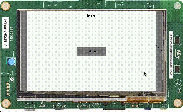

MicroEJ – neuer Touchscreen-Kalibrator
Wer mit einem Palm-PDA aufgewachsen ist, kennt die berühmt-berüchtigte Kalibrationsroutine mit Sicherheit. Da resistive Touchscreens in MicroEJ-basierten Systemen nach wie vor weit verbreitet sind, stellt der Anbieter unter https://forum.microej.com/t/tool-java-touch-v2-1-0/1059 nun eine Beispielimplementierung eines Kalibrators zur Verfügung.
