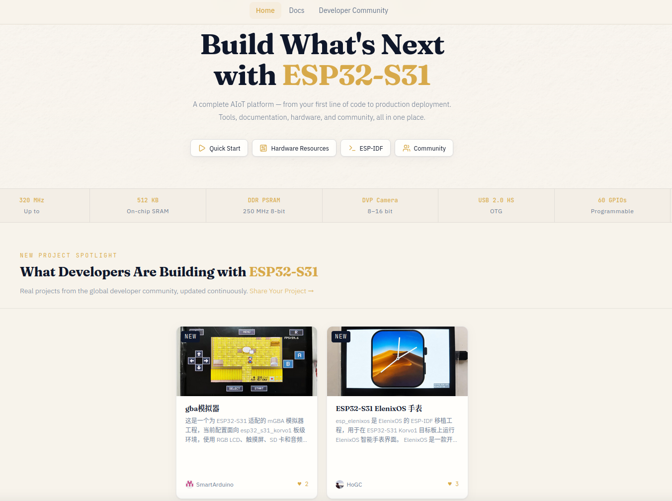

Espressif: Promotion-Webseite für ESP32-S31 online.
Dass die Auslieferung von neuen Chips im Hause Espressif eine ruckelige Fahrt darstellt, haben wir in der Vergangenheit immer wieder gesehen. Sei dem wie es sei, gibt es in Bezug auf den ESP32-S31 nun Neuigkeiten. Spezifischerweise gilt, dass das in der Abbildung gezeigte Entwicklerportal ab sofort frei zugänglich ist.
Bildquelle: https://esp32-s31.espressif.com/en
Da sich ein Verweis auf dieses Portal auch in den letzten Entwickler-Rundmail findet, ist davon auszugehen, dass der Chip „bald“ Traktion aufnehmen dürfte.

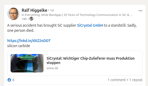

Unfall stoppt Produktion bei SiCrystal GmbH
Im Hause SiCrystal - es handelt sich dabei um eine zu ROHM gehörende Unternehmung, die sich auf es SiC-Waferfertigung spezialisiert hat - gab es vor rund zwei Wochen einen schweren Unfall (siehe https://www.rohm.com/news-detail?news-title=2026-05-18_news&defaultGroupId=false). Der in SIC-FET-Sachen immer gut informierte Ralf Higgelke berichtet nun - wie in der Abbildung gezeigt - darüber, dass die Fertigung immer noch nicht wieder angelaufen ist.

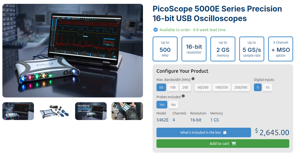

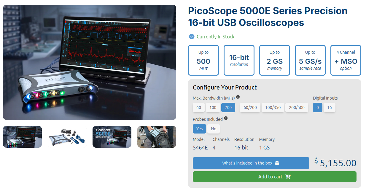

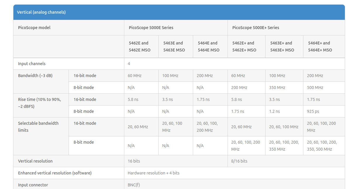

PicoScope 5000E – erstes 16 Bit-Oszilloskop verfügbar.
Der PC-Oszilloskop-Spezialist Picoscope beeindruckte in der Vergangenheit mit einigen durchaus innovativen Produkten. Nun steht mit der 5000E-Serie eine Gruppe von Oszilloskopen ante Portas, die - wie in der Grafik gezeigt – mit 16 Bit arbeiten.
Bildquelle: https://www.picotech.com/oscilloscope/picoscope-5000e-series-16-bit-usb-oscilloscope?model=5464E&tab=specifications
Wie in der Vergangenheit gibt es neben „reinen“ 16 Bit-Geräten auch FlexRes-Modelle - diese bringen ein Sonderregime mit, dass die Auflösung reduziert, im Austausch dafür aber höhere Abtast-Geschwindigkeiten ermöglicht. Die folgenden Bilder geben einen Überblick einiger Bepreisungen.
Bildquelle, beide: https://www.picotech.com/oscilloscope/picoscope-5000e-series-16-bit-usb-oscilloscope?model=5464E&tab=specifications

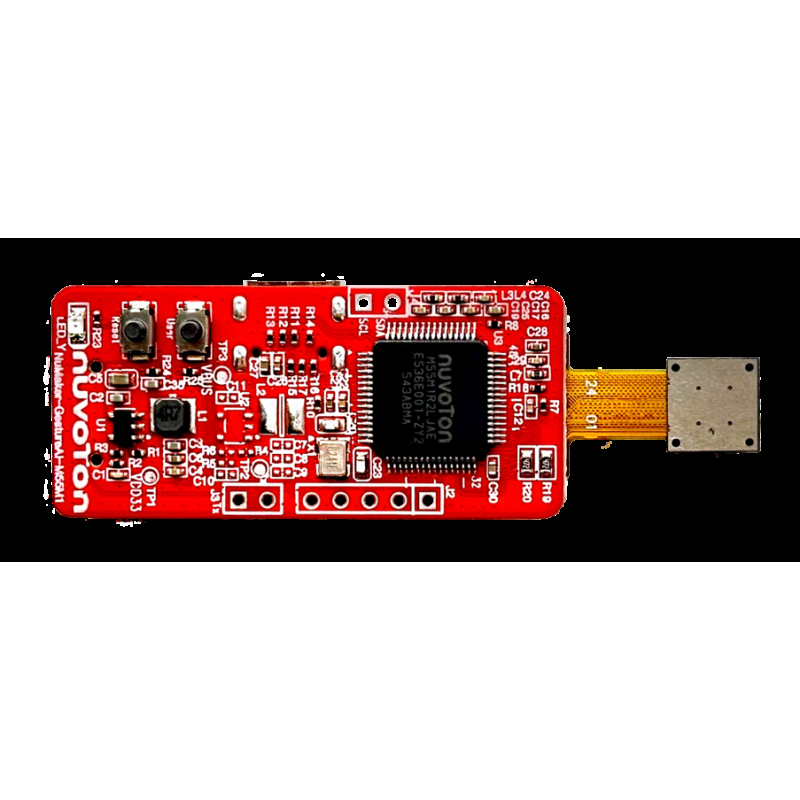

NuMaker-GestureAI-M55M1 Module - Gestenerkennung als „schlüsselfertiges Modul“.
Im Hause Nuvoton hat man „Gefallen“ am Anbieten von End to End-Lösungen im Bereich der künstlichen Intelligenz gefunden. Spezifischerweise steht ein als NuMaker-GestureAI-M55M1 Module bezeichnetes Modul ante Portas.
Bildquelle: Nuvoton
Raison d’Etre des neuen Systems ist ausschließlich die Erfassung von Gesten, beispielsweise zur Realisierung neuartiger Mensch-Maschine-Schnittstellen:
The NuMaker-GestureAI-M55M1 is made for gesture control. The software is already inside and can do many things:
    • Many Hand Gestures: It can understand more than 10 gestures like Call, Like, OK, and Stop.
    • Finding People: It can detect people and show their location. It sends this data out through a UART port.
    • AI Tools: It works with Nuvoton AI tools. This helps you put your own AI models (like TensorFlow Lite Micro) onto the board easily.

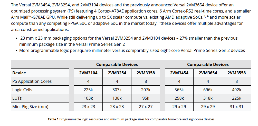

AMD Versal™ Prime Series Gen 2 – Portfolioerweiterung ante Portas
Der FPGA-Markt unterliegt ebenfalls dem „Million Monkey Effekt“. Kaum hat man im Hause Altera neue EA-fokussierte Modelle angekündigt, reagiert AMD mit einer Erweiterung des Versal-Portfolios. Fokus liegt hier allerdings auf dem zur-Verfügung-stellen von mehr Rechenleistung:
AMD is announcing the expansion of this portfolio with three new devices: the Versal 2VM3454, 2VM3254, and 2VM3104. These new adaptive SoCs deliver up to 100k DMIPs of scalar compute in packaging as small as 23 mm x 23 mm for embedded applications in Pro AV, broadcast, industrial IoT, and beyond.
Spezifische Informationen zu den neuen SKUs finden sich dann in der Abbildung.
Bildquelle: https://www.amd.com/en/blogs/2026/announcing-new-amd-versal-prime-series-gen-2-devices.html?utm_source

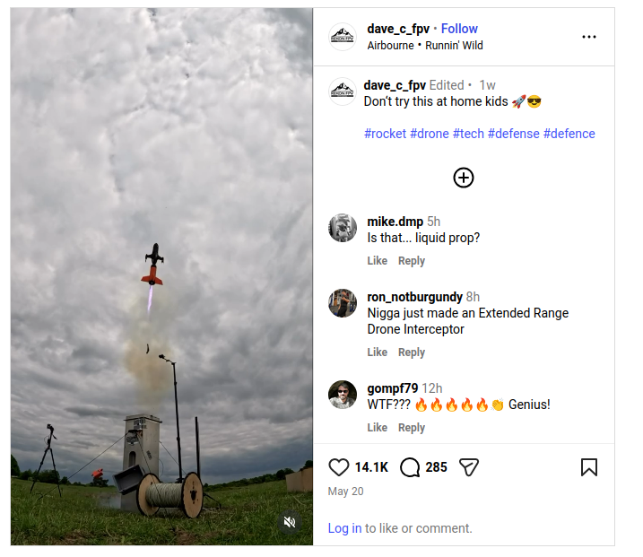

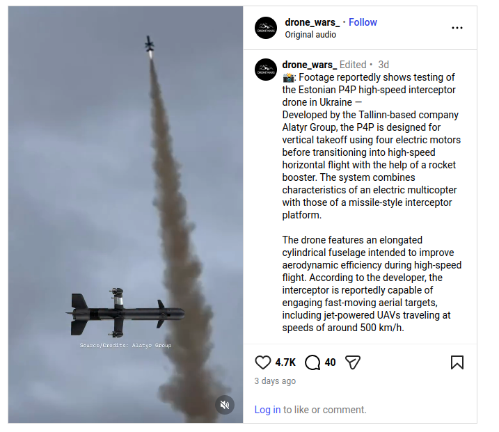

Zweistufige Drohnen erweitern die Reichweite
Dass das „Starten und erstmalige Beschleunigen“ eines Luftfahrzeugs immens viel Energie in Anspruch nimmt, dürfte bekannt sein. Verschiedenste Drohnen-Bastler “experimentieren“ aus diesem Grund seit einiger Zeit mit zweistufigen Start-Systemen. Hintergedanke ist, dass im ersten Schritt ein chemischer Antrieb die Drohne auf Arbeitshöhe bringt, und die eigentlichen Antriebe erst danach die Arbeit übernehmen. Im Laufe der letzten Woche sind zwei unterschiedliche diesbezügliche Projekte gestartet - die beiden Instagram-Fotos ermöglichen über die jeweilige Bildquelle „tiefere“ Interaktion mit den Anführern der jeweiligen Experimente.
Bildquelle: https://www.instagram.com/reel/DYkBsH8iy02/?igsh=bHJpMDQzcWlkN3dy
Bildquelle: https://www.instagram.com/reel/DY0FcSVMbiY/?igsh=aXVua2M3cHR1dnBh

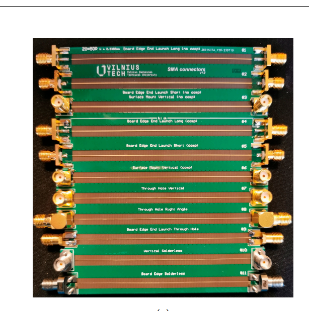

Lesestoff: Von der Auswirkung der SMA-Steckergeometrie im RF-Bereich.
Dass Through-Hole-Steckverbinder „robuster“ sind als ihre SMD-Kollegen dürfte allgemein bekannt sein. Beim Design von RF-Systemen gilt allerdings, dass der überstehende Stubbel auf der Unterseite der Platine zu ungewünschten Reflexionen führen kann. Im Paper Unveiling the Sub-10 GHz Performance of SMA Connectors: A Comparative Analysis findet sich ein durchaus lesenswerter Vergleich, der verschiedene Connector-Geometrien unter Nutzung eines VNAs und eines TDRs miteinander verglich. Das Paper steht unter einer Open Access-Lizenz, und ist unter der Bildquelle abrufbar.
Bildquelle: https://www.mdpi.com/2079-9292/13/14/2686
(Dank an Matthew A Brenner von https://www.spotmybus.com/ für den Hinweis)

Tam H. schrieb:
Im Paper Unveiling the Sub-10 GHz Performance of SMA Connectors: A Comparative Analysis findet sich [...]
In Zukunft gerne die DOI angeben: https://doi.org/10.3390/electronics13142686
Mit dem Link kommt man direkt zum Paper. Ansonsten bitte eine ordentliche Zitierweise verwenden. Die GDCH hat mal eine kleine Übersicht dazu veröffentlicht wie einige Journals Quellen angeben: https://www.gdch.de/fileadmin/downloads/Publikationen/Nachrichten_aus_der_Chemie/PDFs/Downloads/richtig_zitieren.pdf
Ist das bei den Teilen nicht auch notwendig weil sie keine vernuenftige umschaltbaren Eingangsabschwaecher haben sondern erst alles hinterher in Software am PC machen? Ich meine da schon sehr entaeuschende Signalqualitaeten erblickt zu haben.
