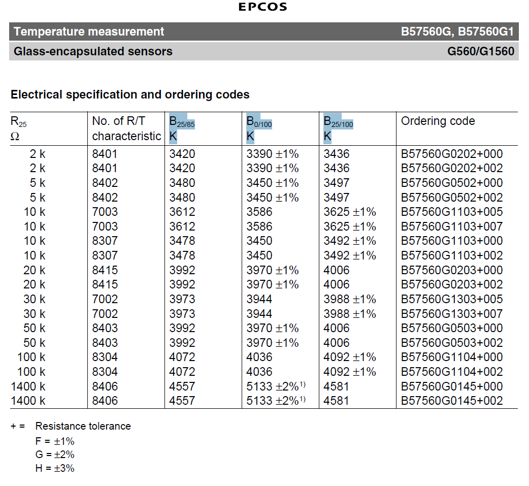

Was bedeutet B25/100
> Ich bin mir nicht sicher, was B25/100 bedeuten soll.
Bestpassender Temperaturkoeffizient (in der weiter oben stehenden
Formel) im Bereich von 25 bis 100 GradC (bzw. der anderen
Temperaturbereiche)
