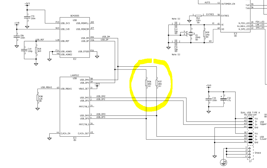

Kann mir das jemand erklären (R36/R37)?
Soll das eine Bestückungsvariante sein für ein Board ohne den LAN9512
mit dann nur einem USB-Port?
http://www.rs-online.com/designspark/assets/ds-assets/uploads/knowledge-items/raspberry-pi-model-b-schematics-revision-2/Raspberry-Pi-R2.0-Schematics-Issue2.2_027.pdf
Seite 3
