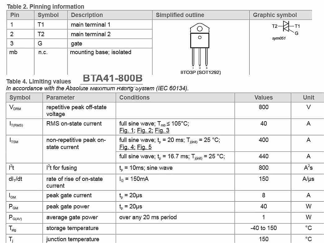

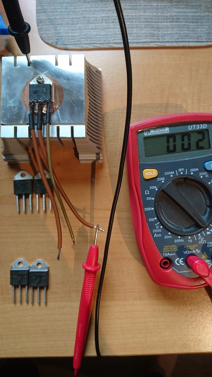

hab grad besagten Triac auf einen Aluminium Kühlkörper montiert und
wollte sicher gehen das dort kein Spannung nachher anliegen kann. Also
hab ich den Diodentester am Multimeter angemacht und alle Pins gegen den
Kühlkörper gemessen... T2 Leitet gnadenlos gut! Theoretisch sollten alle
Pins bis 2500V Isolieren, wie kann das sein wie hab ich das kaputt
bekommen?

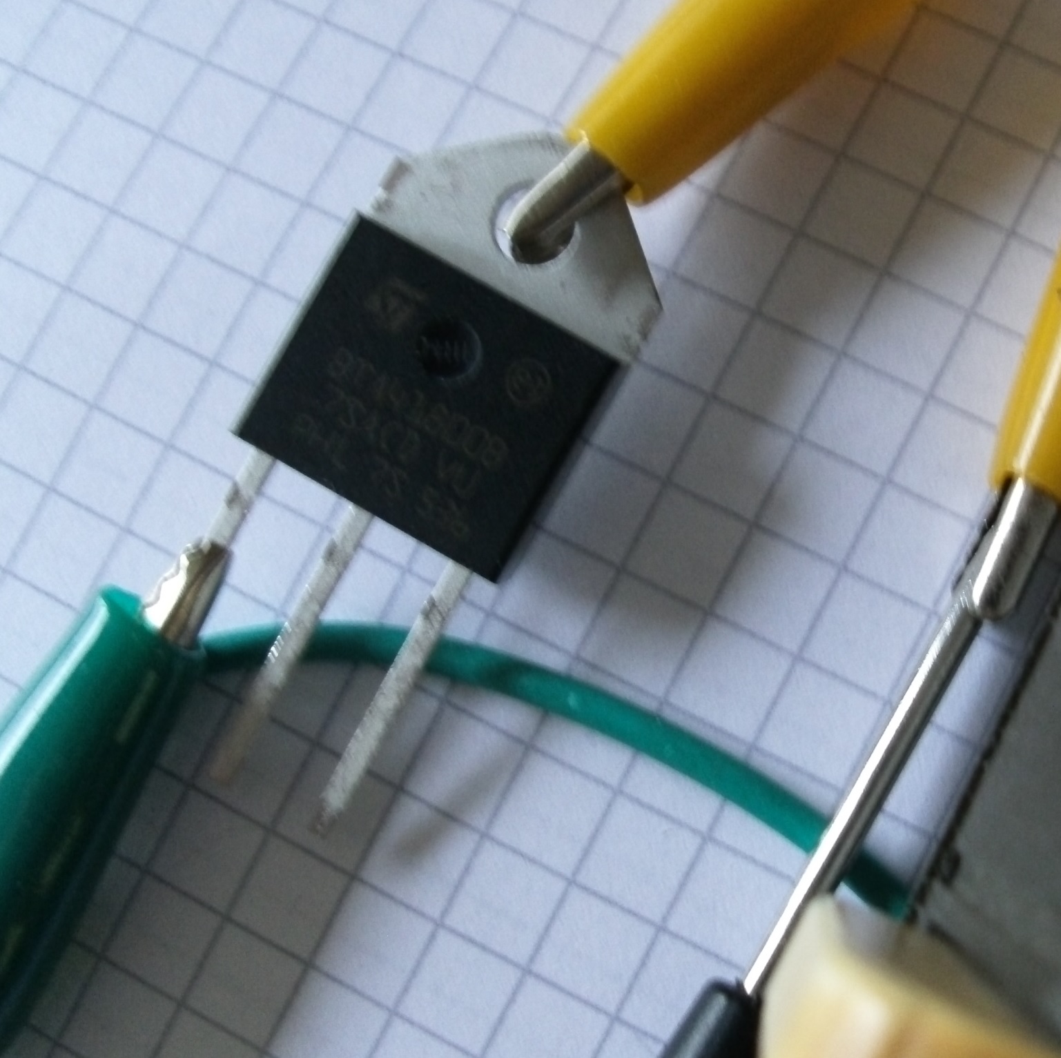

Sorry hat sich wohl schon gelöst, 3 der 5 Triacs die ich aus Asien
gekauft habe sind wohl defekt, keine Diodenspannung zwischen Gate und T1
zu messen. Bei den zwei Intakten ist auch die Kühlkörpermontierung zu T2
isoliert...
Hoffe der Beitrag kann dennoch anderen weiterhelfen.
MfG Tino

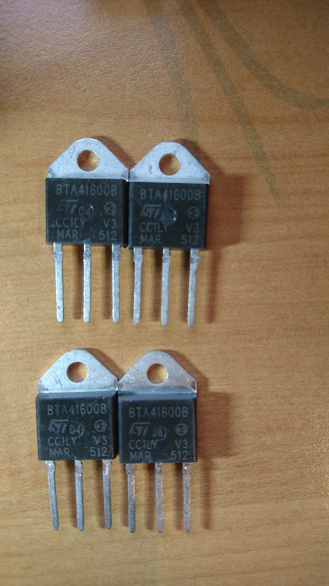

Du meine Güte hier wird ja schnell geantwortet, vielen Dank. Hier noch
kurz ein Foto falls jemand prüfen möchte ob die Fake sind. Gehe eher von
recycelten Triacs aus. verzeit bitte den Heißkleber der sollte
zusätzlich die winzigen Schlitze isolieren die bei den
Schrumpfschläuchen übrig geblieben sind.
MfG Tino
