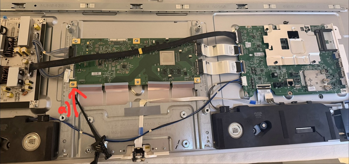

Hallo zusammen, ich könnte etwas Unterstützung brauchen, die Ursache bzw. verantwortliche Komponente genauer einzugrenzen.
Problem: TV schaltet nicht ein, Status LED leuchtet, Relais geht auch kurz an (3-4sec), fällt dann wieder ab, auch beim erneuten einschalten mit der FB.
Ich hätte erst mal auf die Netzteilplatine getippt, habe auch mal die paar Kondensatoren getauscht, scheint aber bei genauer Betrachtung i.O. zu sein.

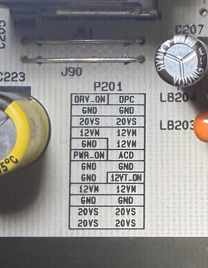

Stecker P201: hier liegen alle Spannungen korrekt an, d.h. wenn das Relais schaltet 12V und 20V, man kann auch PWR_ON messen 3V ... wars glaube ich.

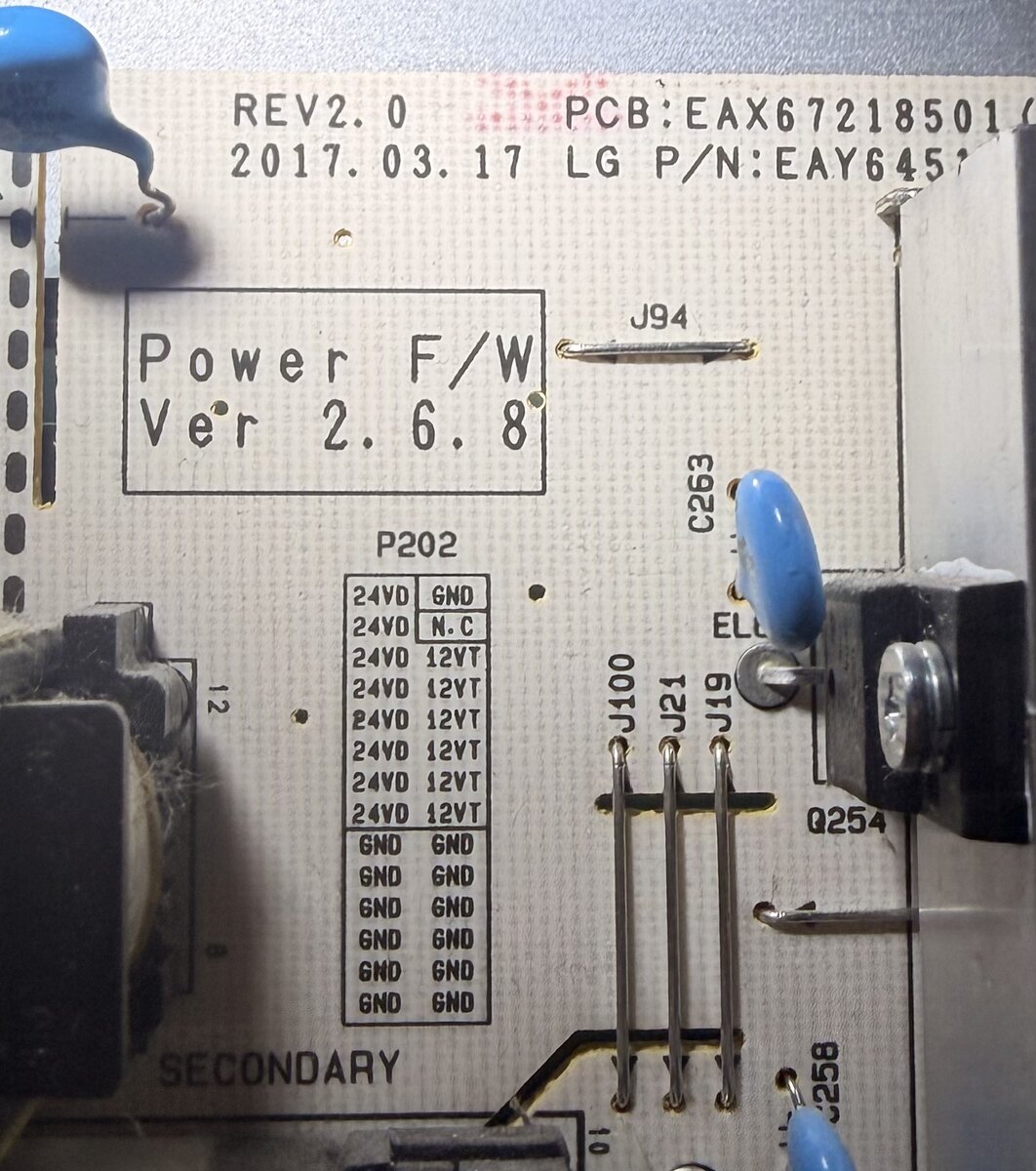

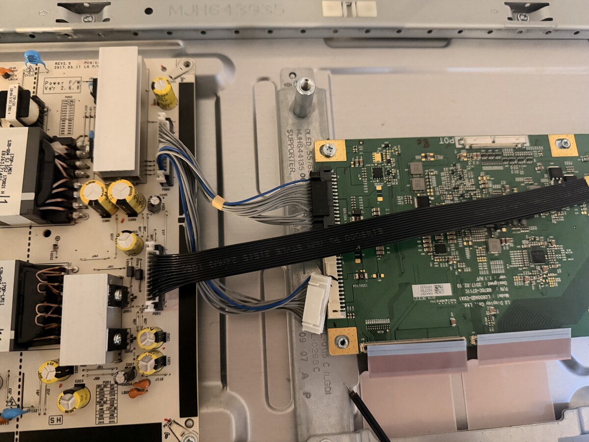

Stecker P202: Hier liegen die Spannungen nicht korrekt an, zu der Zeit wo das Relais kurz einschalten. Daraufhin habe ich es soweit eingegrenzt, dass wenn der weiße Stecker (s. Foto mit a) ) zum T-Con Board mit 12V Belegung ausgesteckt ist, das Relais wesentlich länger geschalten bleibt (min 10-15sec) und die Spannungen 20V und 12V messbar sind.
So nun wäre meine Frage spricht das alleine schon für ein defektes T-CON Board oder ggf. eher Mainboard? Was kann ich noch prüfen um es einzugrenzen?
