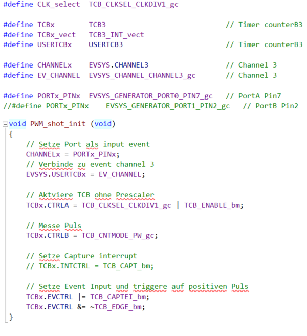

Ich habe ein ATMega4809 und versuche einen PWM zu messen.
Das funktioniert auch alles, wenn ich EVSYS.CHANNEL0 verwende. Aber mit dem Channel 3 wie oben im code geht es auf einmal nicht mehr. Woran könnte das liegen?
