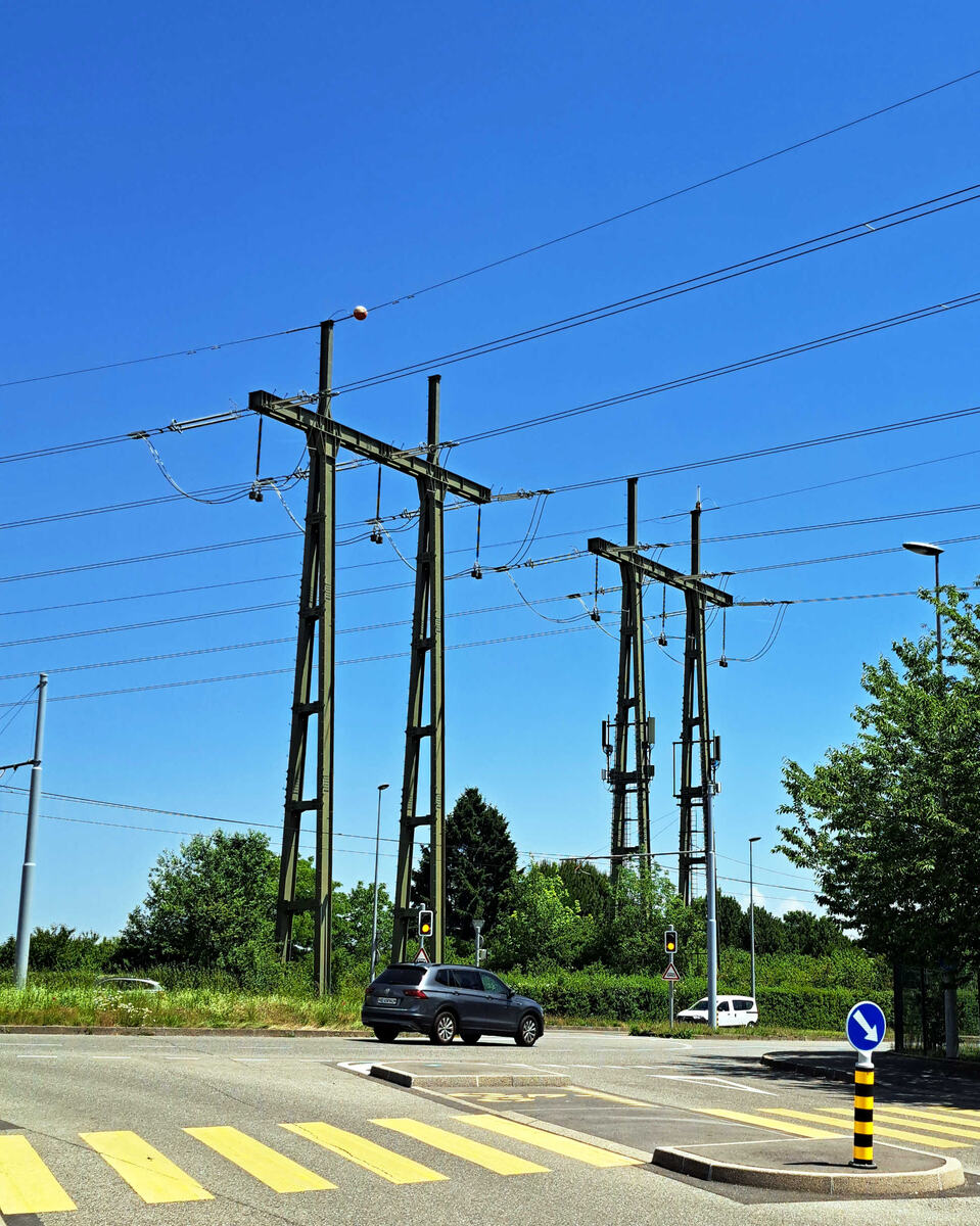

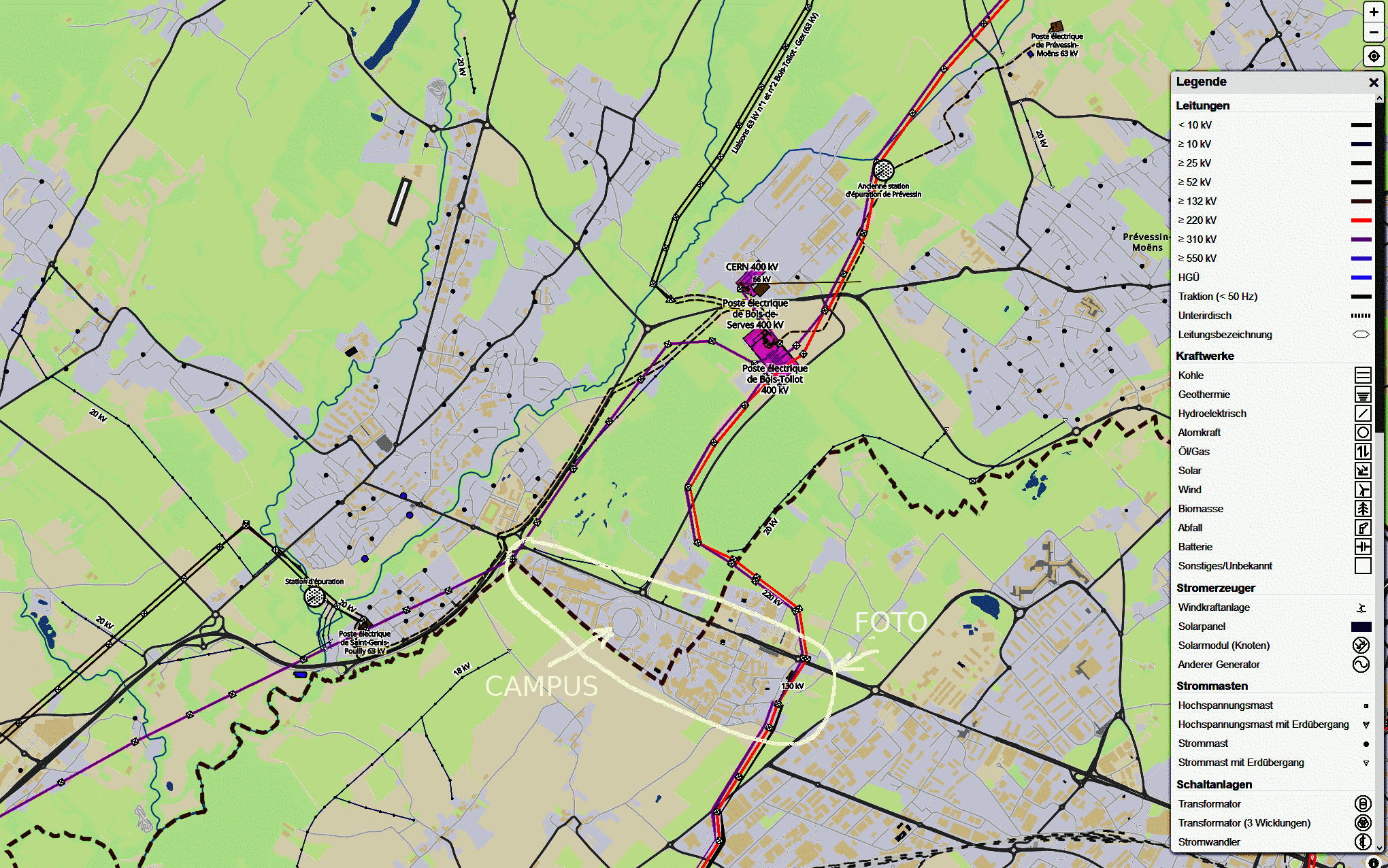

Folgend ein bisserl Verbindung zum real life: Der Kartenausschnitt zeigt die umliegenden Strontrassen, der CAMPUS selbst ist eher "normal" angebunden, die Netzanbindung des Beschleunigerrings (Umfang 27 km) ist irgendwo auf dem Feld. Der abgebildete Mast steht auf Schweizer Seite nahe dem Campus:
(Firma: Schweigstill IT) Persönliche Seite #8056351
Offenbar hast Du ein veraltetes Foto gefunden, das noch aus der Zeit vor dem Bau des LHC stammt. Anbei der aktuelle Stand.
