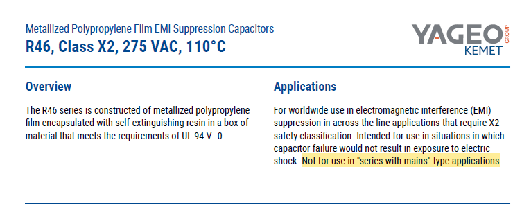

Viel Spass mit dem Kemet R46. Kurzer Blick ins Datenblatt verät, dass er ungeeignet ist.
Ulli F. schrieb:
Alle diese Modelle haben das identische Rastermaß von 15 mm und passen perfekt auf die Platine. Sie übertreffen das Originalbauteil in Lebensdauer und Robustheit deutlich. Technische Daten und Maße der besten Optionen (470 nF / RM 15)
KEMETR46 (310 VAC)310 V~18,0 x 8,5 x 14,5 mm Höchste Passgenauigkeit; Gehäusedicke entspricht exakt dem Original (8,5 mm); höchste Spannungsfestigkeit gegen Netzspitzen.

#8075337
H. H. schrieb:
Das schreibt Yageo/Kemet erst seit sie die vermeintlich besseren anbieten.
Naja, nicht so ganz:
  • Den R46 konnte man ganz zu Anfang auch "in series with mains" einsetzen und hat dort auch problemlos funktioniert
  • Kemet hat dann nach und nach "optimiert", bis es am Ende nicht mehr funktioniert hat und massenhaft Ausfälle beim Einsatz als Kondensatornetzteil auftraten
  • Kemet hat all die "kleinen" Optimierungen allerdings nicht als PCN-würdig empfunden und als Kunde bekam man daher keine Info
Als die Reklamationen dann zu stark anstiegen, hat Kemet dann eine neue Serie herausgebracht, die wieder in Kondensatornetzteilen verwendet werden konnte und beim R46 dann den Hinweis eingefügt.
Der Auftritt von Kemet bei einem Gespäch zu dem Thema war mehr als peinlich und selbst der mitgereiste Anpsrechpartner vom Distributor war ziemlich schockiert über das Auftreten des Herstellers.
