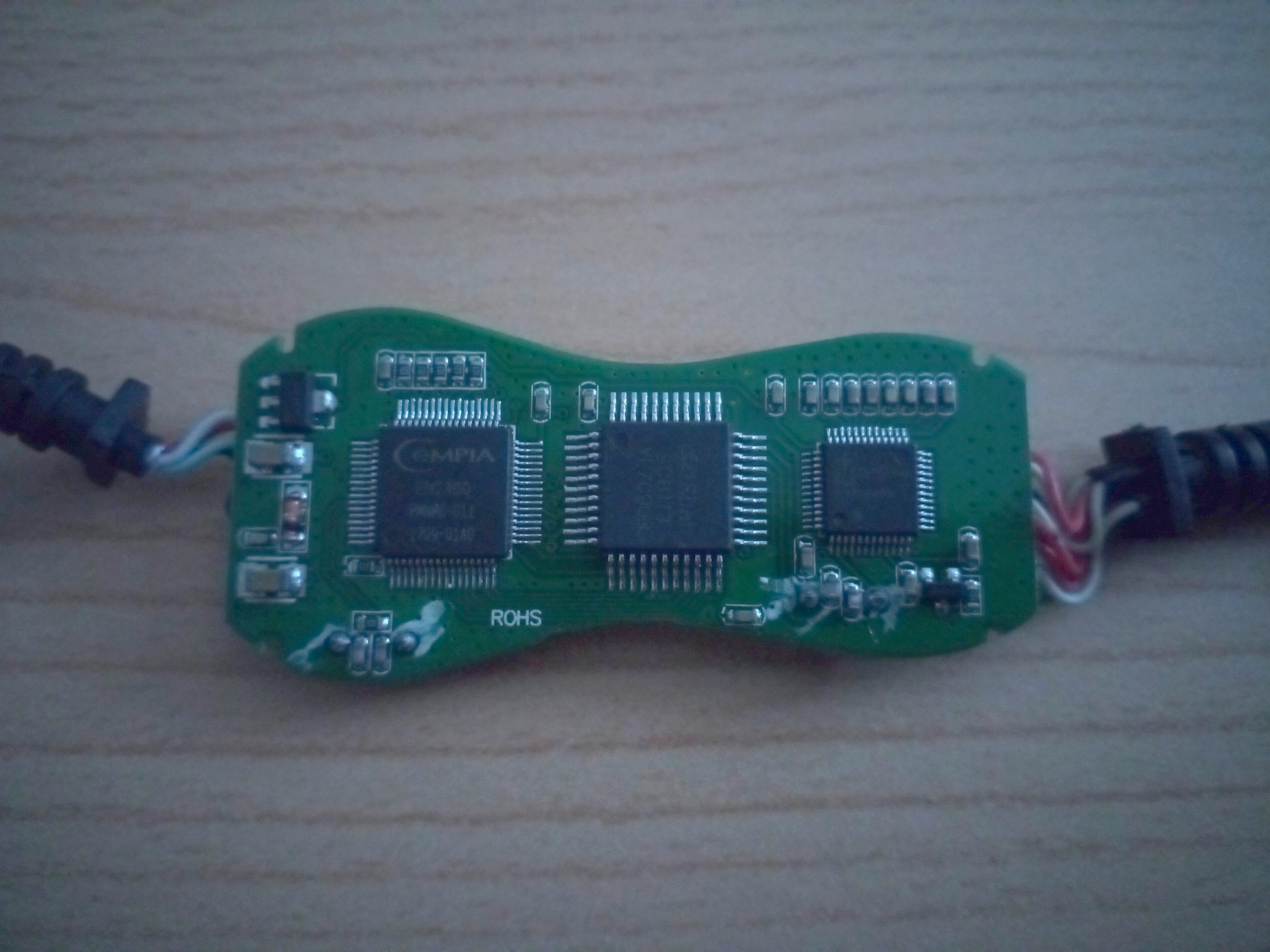

Hallo, ich hab einen EzCap Nachbau mit einem Empia EM2861 Chipsatz für den Videoteil. Das Problem ist, dieser wird nicht mehr erkannt. Also im Gerätmanager taucht er nicht mehr auf. Lediglich das Audiogerät wird erkannt und damit kann ich aufnehmen.
Ich habe das Gehäuse geöffnet und alle 3 Chips werden nach dem anschließen leicht warm. Kein SMD-Teil wird heiß. Ich habe die Beinchen von den Chips nachgelötet, in der Hoffnung dass es sich um eine kalte Lötstelle handelt. Das hat nichts gebracht.
Hat jemand eine Idee, was ich noch tun könnte? Es wäre schade, da es ein relativ störarmes Bild erzeugt, verglichen mit anderen analogen USB Capture-Karten.

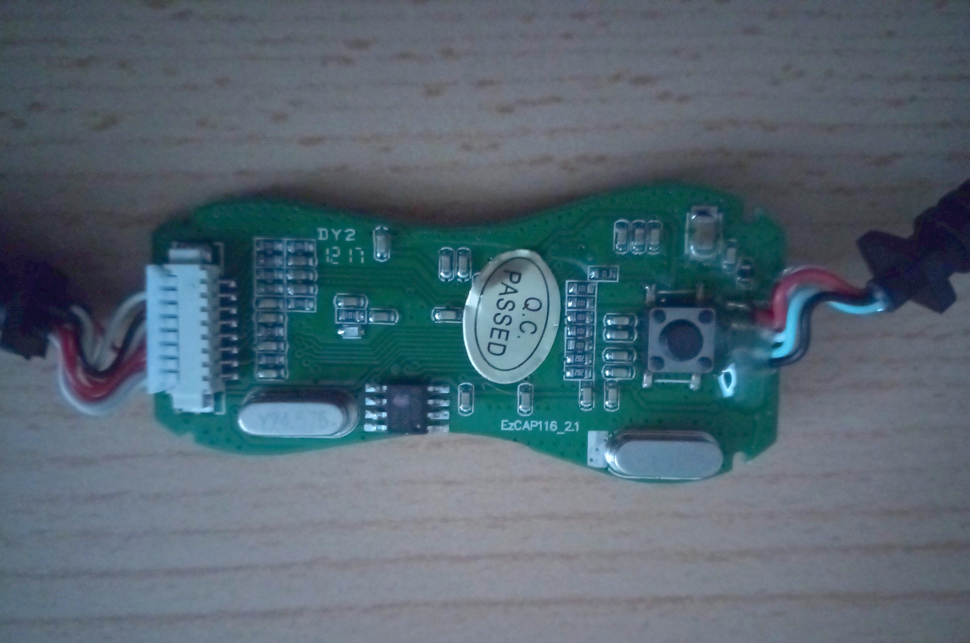

Das Bild ist aus dem HW-Datenblatt für den EM2860. Am Audio-Interface (I²S) hängt ein Audio-DAC/AC97-Codec. Am Video-Interface ein SAA7115(-Ähnlicher Nachbau). Beides läuft über einen USB-Port, ein USB-Device. Der letzte Chip ist das Config-EEPROM, da kann der Hersteller die VID/PID ändern, den Chip konfigurieren und auch die "Product ID" zwischen 2860 und 2861 umschalten.

Schau mal ob der 24MHz Quarz am Videokonverter noch funktioniert. Vielleicht ist der kaputt (runtergefallen?) und der USB Controller ist so geschickt programmiert, dass der Video Endpunkt nur aktiv wird wenn ein Konverter dran hängt.
