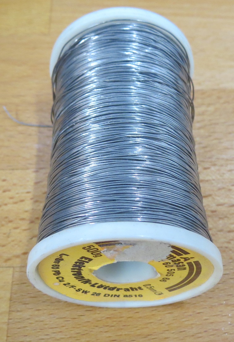

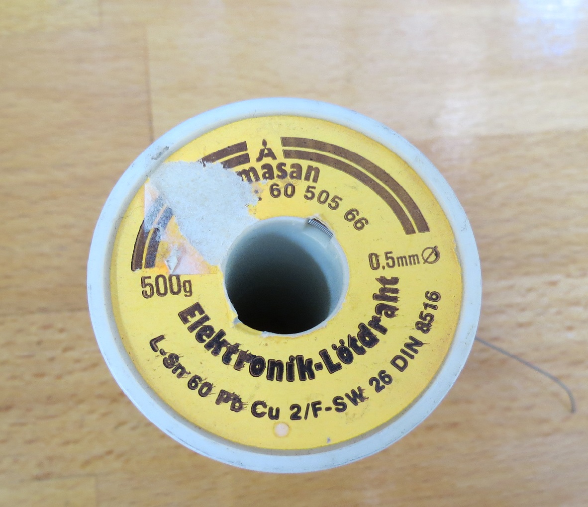

Ich kann dir eine fast volle 500g Rolle für 20€ inkl. Versand anbieten. Bei Interesse bitte PN.
FSW-26 beachten!
Aber der Preis ist fair.
FSW-26 beachten! Danke für den Hinweis. Eine Flussmitteldose SW26 ist seit langen mein Begleiter wenn es sich gut verbinden soll. Das bin ich gewohnt und hatte noch keine Probleme mit Korrosion. Und meine Lötspitzen sind nicht aus gehämmerten Kupfer. Obwohl bei meinen ersten Lötkolben vor ca. 50 Jahren, als es keine Ersatzspitzen mehr gab, ein 10mm² Kupferdraht sehr gut gepasst hat.
FSW-26 beachten!
Ist doch nett, lötet auch ältere Bauteile klaglos. Ich gehe mit meiner Restrolle F-SW26 sparsam um, F-SW32 habe ich noch reichlich da.
Da sollte Jürgen zugreifen.
Wenn Jürgen nicht möchte, melde ich hiermit Interesse an.
Ist an Jürgen vergeben!
