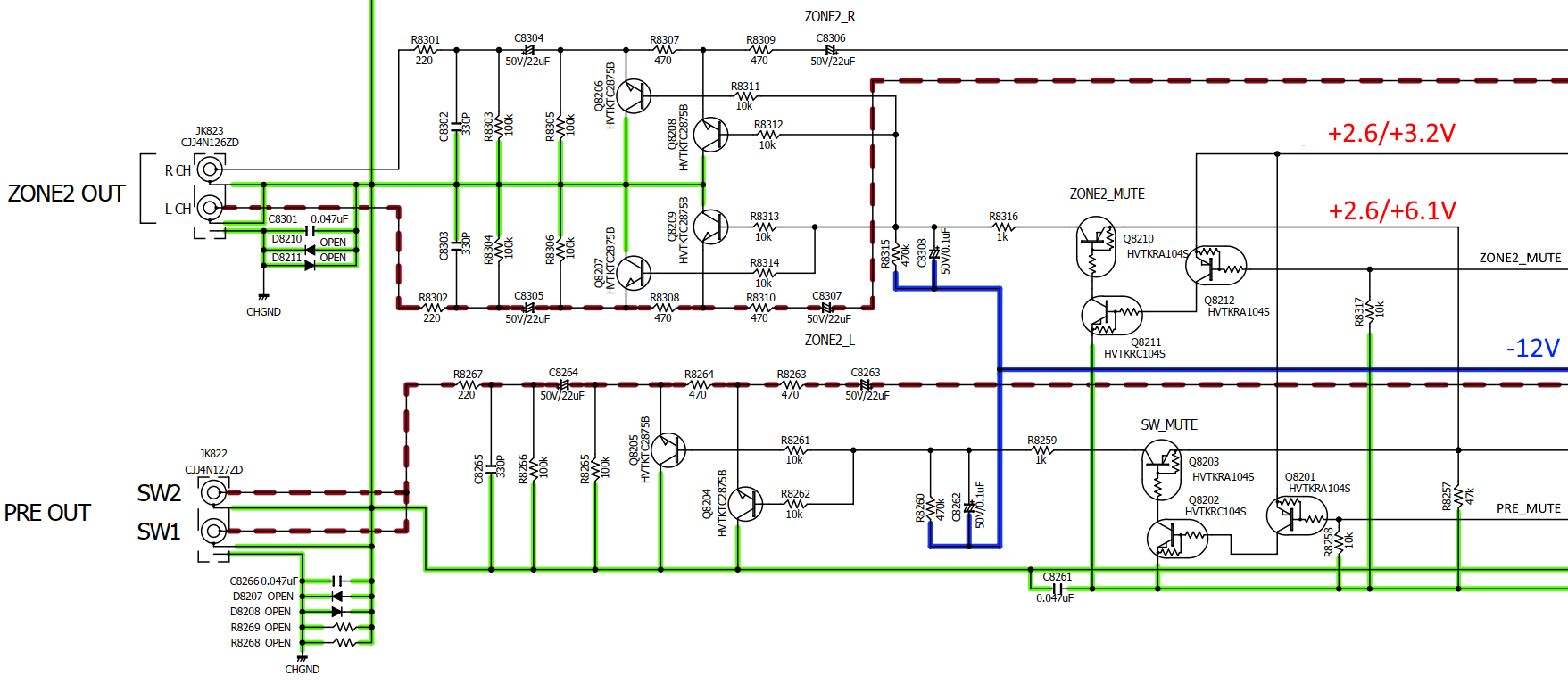

das eigentliche Ziel ist meinem DRA800H Receiver einen PRE-OUT zu verpassen um ihn an eine andere Endstufe anzuschließen. Servicemanual ist vorhanden.
Bei dem Studium des Schaltplans bin ich über die MUTE Schaltung gestolpert (die wohl auch für ein PRE-OUT sehr sinnvoll wäre) und versuche sie zu verstehen.
Die Schaltung zeigt die Ausgänge mit der MUTE-Schaltung für ZONE2 und SW (Subwoofer) - welcher hier auch als "PRE-OUT" bezeichnet wird.
Hier meine Analyse soweit ich die Schaltung verstehe:
  • Die Positive Spannung +2.6V/+6.1V kommt über Dioden entweder von der Endstufenspannungsversorgung oder von der Hauptplatine. Das ist wohl so gemacht um auf jeden Fall zu gewährleisten, dass im Fehlerfall der Ausgang stumm bleibt.
  • Selbiges gilt für die +2.6V/3.3V
  • Die Steuersignale MUTE_... schalten letztendlich über die Transistoren Q8203 (PRE_MUTE) und Q8210 (ZONE2_MUTE) dann widerum die Transistorpärchen in den Signalwegen
Diese Transistoren (z.B. Q8207 / HVTKTC2875B) zwischen GND (grün) und den Signalwegen sind wohl spezielle für "Audio Mute Anwendungen" mit einem hohen hfe reverse. Dennoch verstehe ich nicht, wie diese NPN-Transistoren hier funktionieren können. Müsste nicht immer noch eine Spannung Uce ~ 0.7V vorhanden sein wenn der Transistor geschaltet ist um zu muten? Aber kann ja eigentlich nicht, weil der Gleichspannungsteil durch die Koppelkondensatoren geblockt wird.
Für eine kleine Erhellung wäre ich dankbar :-)
Q8207 wird revers betrieben, die dabei geringere Verstärkung stört hier nicht. Im Sperrzustand liegt an der Basis -12V, damit sperrt er sicher und hat eine besonders kleine Leckkapazität von 5pF. Im Mutezustand fließt dann der Basisstrom über die B-C Strecke nach Masse und steuert den Transistor durch.
