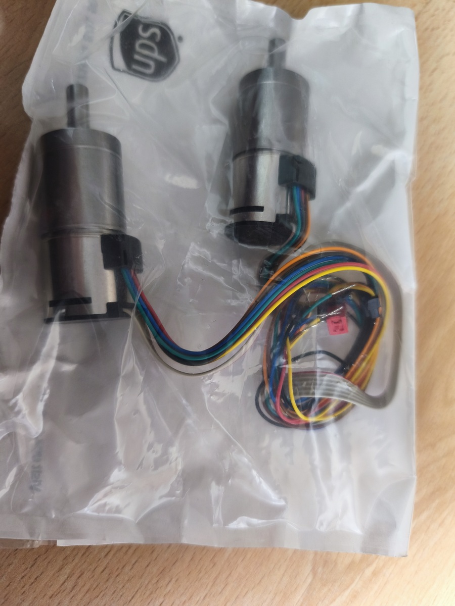

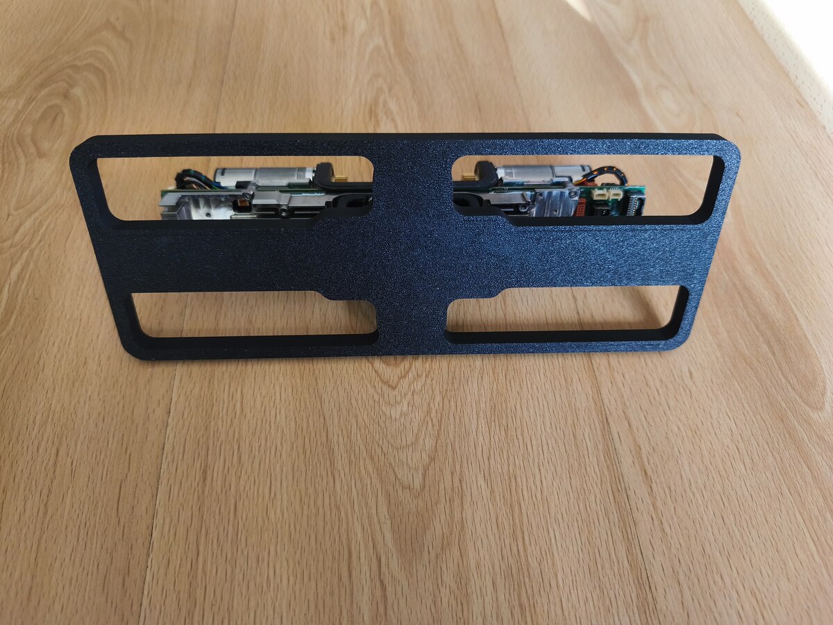

Könnt ihr mir sagen was das ist.
OP #8088525

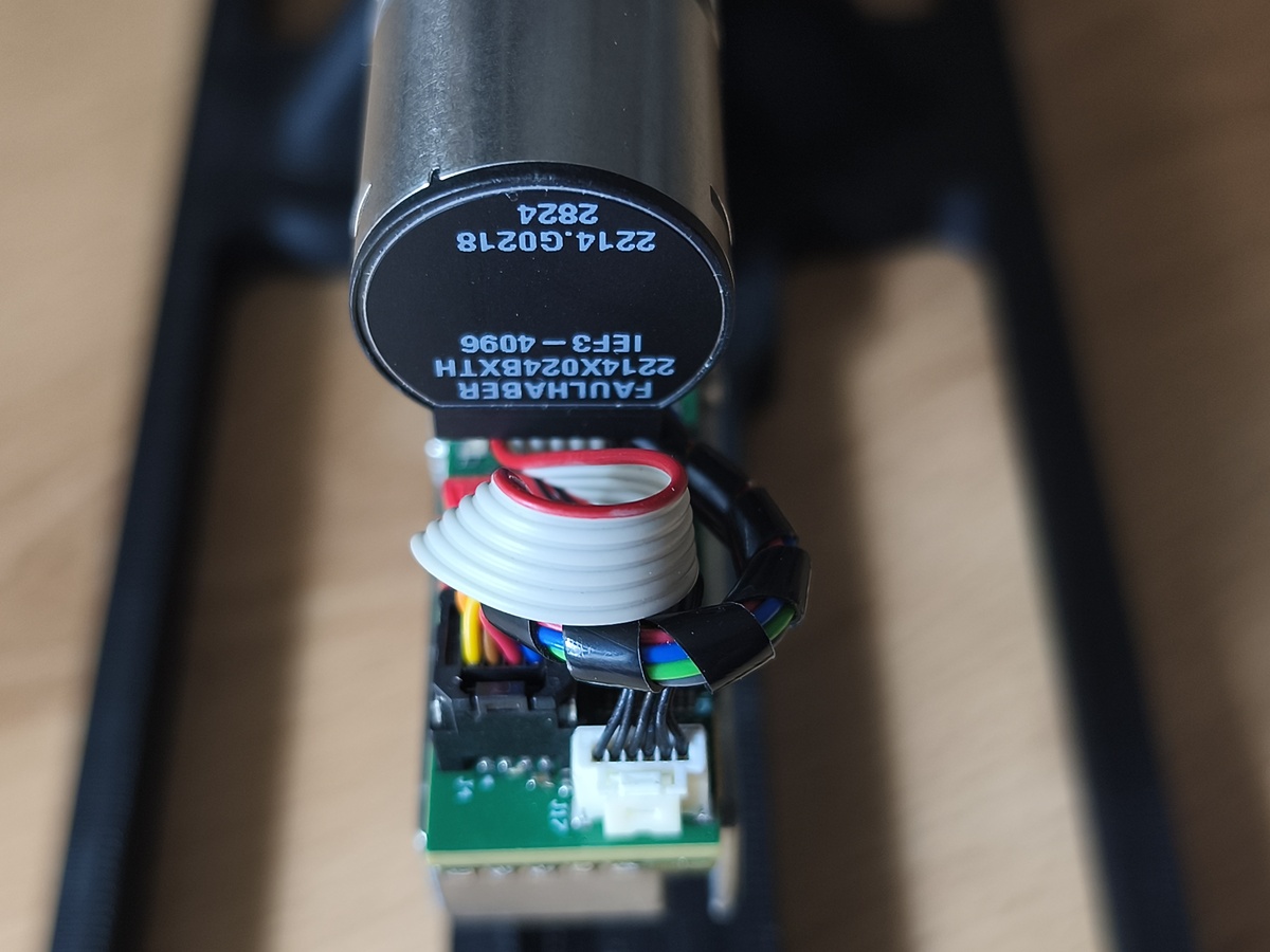

Ich habe mehrere Sachen blind bei einem Elektronik Ausverkauf gekauft. Finde aber nichts darüber raus. 2 Faulhaber Motoren sind noch neu dazu. Auf den Motoren steht: Faulhaber 2214X024BXTH IEF3-4096 2214.G0218 2824 Vielleicht weiß jemand was, oder wovon es ist.

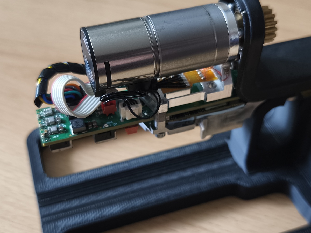

#8088537

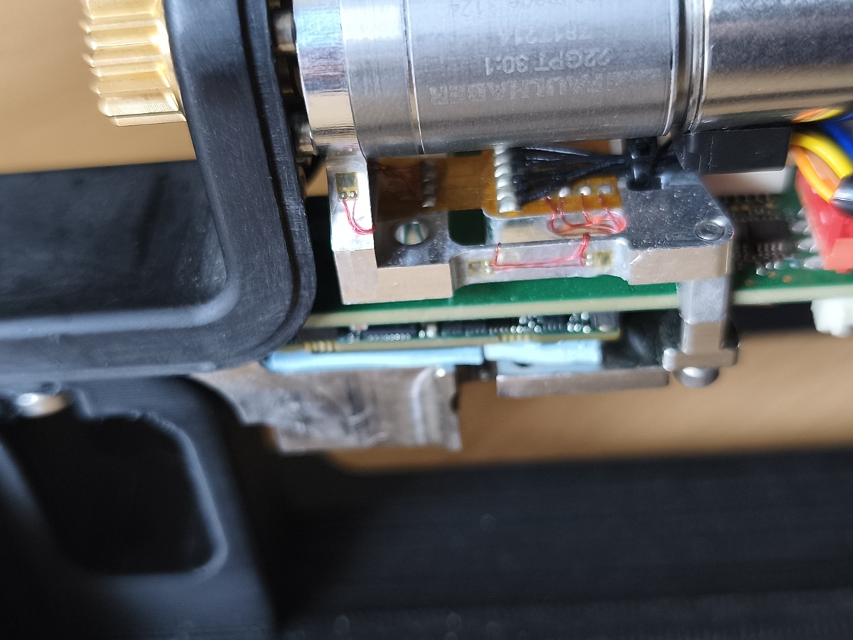

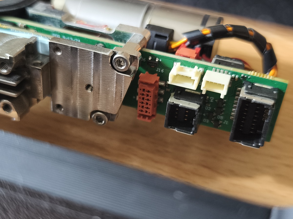

Ist das dort mit einer Rückkopplung? Da ist ein 6 poliges Flachbandkabel dran, vielleicht ein System zum identifizieren wie die aktuelle Position ist. Da sind am Alu drei Sensoren, was könnte das sein? Schau mal ob der Motor ein BLDC Motor ist und da unten eine Treiberplatine existiert.

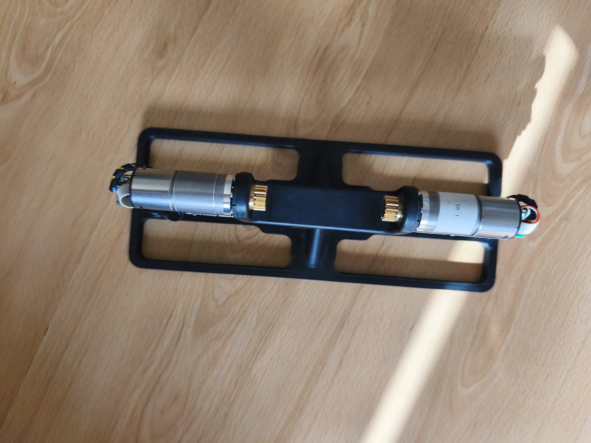

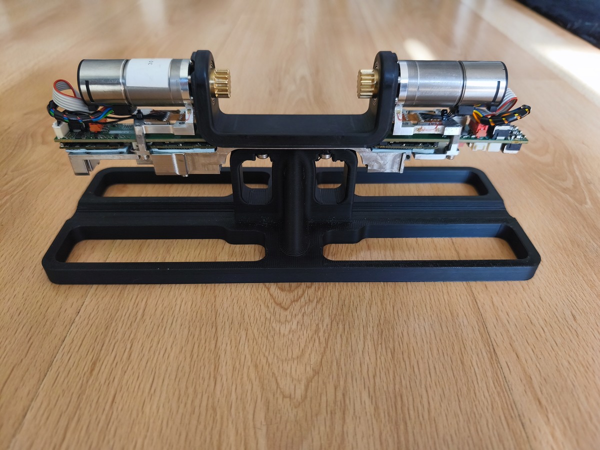

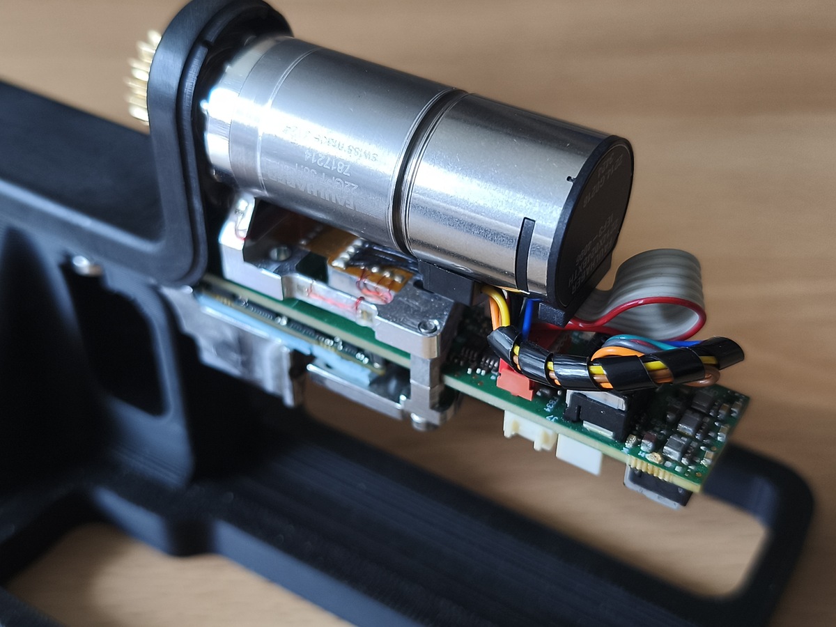

#8088566
Hmm, der Plastik-Rahmen ist offenbar 3D gedruckt, also kein Massenprodukt.
Die Alu-Rahmen der Motoren scheinen mehrere Dehnungs-Messtreifen zu enthalten. Damit werden womöglich Kräfte gemessen. Vielleicht war das Teil eines Experimentes.

Da ist so viel an elektronischen Bauteile
Ohne Schaltungsunterlagen und Dokumentation des Kommunikationsprotokolls kann man mit den elektronischen Bauteilen allerdings nichts anfangen. Die Motoren würde ich aufbewahren. Bei Pollin wurden so ähnliche Motoren gelegentlich für 10 Euro gehandelt, manchmal auch billiger.
#8088571

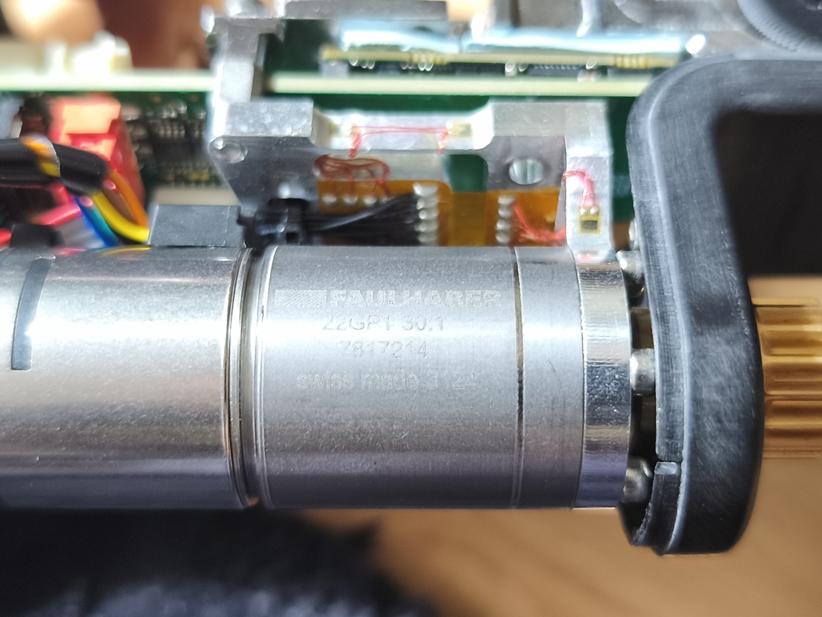

https://eshop.faulhaber.com/de/2214S024BXTH-6862/2214S024BXTH-6862
Ein X statt einem S.
Wahrend die 22mm Durchmesser wohl hinkommen, scheinen die 14mm Lange nicht zu passen.
Exorbitanter Preis aber 100W angebliche Dauerleistung.
Dadran ist ein 30:1 Planetengetriebe, und das hat ein Messingzahnrad dran.
Wahrend einer hier meint zu erkennen dass das Plastikteil 3d-gedruckt ist, sieht das Alu CNC gefräst aus, also auch nach geringer Stückzahl.

Das Sagt Google KI: Faulhaber DC-Getriebemotor Set | 22GPT 30:1 Getriebe + IEF3-4096 Encoder📝 Artikelbeschreibung ein hochwertiges, industrielles Antriebsset des Premium-Herstellers FAULHABER. Das Set besteht aus einem präzisen DC-Mikromotor, einem robusten Planetengetriebe und dem passenden optischen High-Resolution-Encoder für die Positionsrückführung.Perfekt geeignet für den Einsatz in der Automatisierungstechnik, im Präzisions-Modellbau, für Robotik-Projekte oder als hochwertiges Ersatzteil.Technische Daten der Komponenten:Getriebemotor-Einheit:Typ / Getriebeserie: Faulhaber 22GPTUntersetzung: 30:1 (Planetengetriebe aus Metall)Durchmesser: 22 mmDetails: Swiss Made, Teilenummer 69732BOptischer Encoder (Impulsgeber):Typ: Faulhaber IEF3-4096Auflösung: 4096 Impulse pro Umdrehung (High-Resolution)Teilenummer: 2214X024BXTH / 2214.G0218Anschluss: Inklusive FlachbandkabelZustand Preis echt orbitant neu bei Faulhaber: über 300 Euro.... So viel zu 10 Euro wert...

#8088684
"Rückkopplung" hat der Motor einerseits durch den Encoder, aber auf den Bildern sieht man noch mehr:
Der Motor und das Getriebe sind mit einem Festkörpergelenk (flexure? flexture?) unten am Gestell aufgehängt.
Die orangenen kleinen Aufkleber mit den roten Kupferlackdrähten da dran sehen aus wie kleine Dehnungsmessstreifen.
Das ist wahrscheinlich eine Drehmomenterfassung 🤔
Wer braucht sowas? Spezialanfertigung für Versuchsaufbauten, Forschung, Entwicklung, Avionik oder Militärtechnik?
