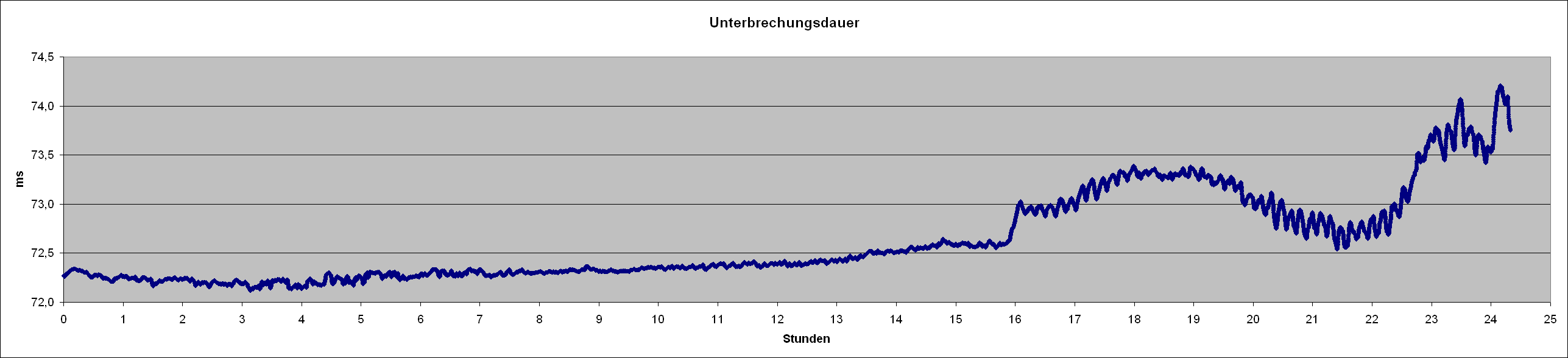

  • Im Anhang ist ein Bild mit der Streuung der Messwerte der Schwingungsdauer ("Streuung.PNG", 260 Werte, ca. 6:40 Minuten oder ca. 400 Sekunden), der Verlauf der Schwingungsdauer über die gesamte Laufzeit der Messung ("Schwingungsdauer.PNG") sowie die Dauer der Unterbrechung des Pendels ("Unterbrechungsdauer.PNG", daraus könnte man die Geschwindigkeit des Pendel in der Mitte ermitteln falls diese gemessen werden soll), ebenfalls über die gesamte Laufzeit der Messung. Bei den beiden Diagrammen über die gesamte Laufzeit wurde der gleitende Mittelwert über jeweils 39 Werte (etwa eine Minute) verwendet. Beim Vergleich mit der ersten Messung die Skalierung der Y-Achse beachten (bzw. der X-Achse bei "Streuung.PNG").

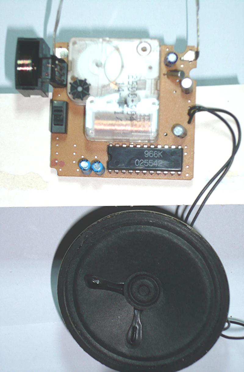

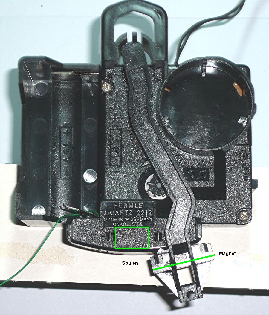

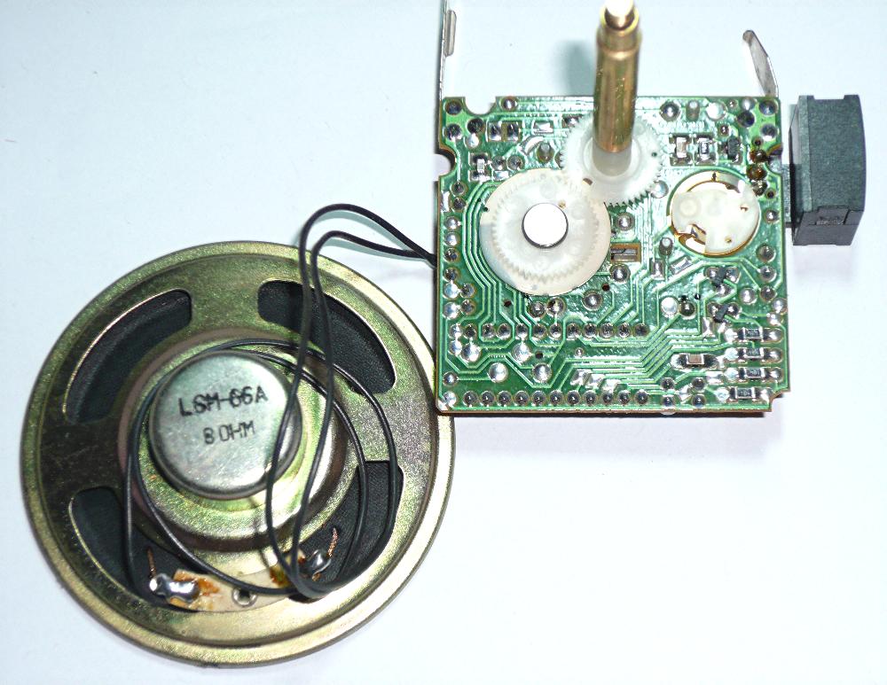

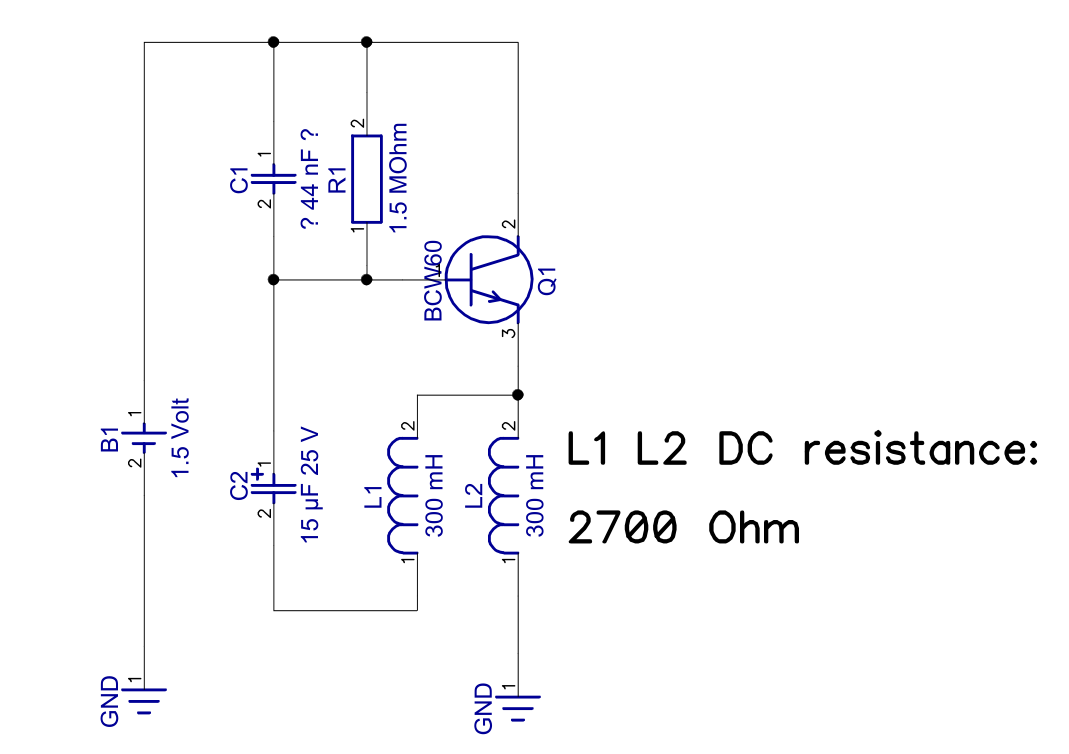

Zum Uhrwerk, es handelt sich um ein "Hermle Quartz 2212" ("Quartz" genau so geschrieben). Das Uhrwerk ist wohl älter als 1990 ("Made in W.Germany"). Bilder vom Uhrwerk sind im Anhang. Der Schaltung des elektromagnetischen Antriebs ist relativ einfach, siehe Schaltplan im Anhang (ohne Garantie, der "in circuit" gemessene Wert des Kerko ist eventuell nicht richtig). Die beiden Spulen sind wohl gemeinsam gewickelt, das lässt sich aber relativ schwer genau bestimmen da der Draht extrem dünn ist.
Das Quarzuhrwerk und der Gong (soll wohl der "Westminsterschlag" des Big Ben sein) wird fast komplett in dem IC realisiert (der 32.768 kHz Quarz ist tatsächlich so weit vom IC entfernt). Mit dem Schalter wird das Schlagwerk abgeschaltet, den optionalen Lautstärkenpoti gibt es nicht. Vielleicht noch interessant: das Zahnrad links hat Schleifer für die Erkennung der 12 Stunden, das Zahnrad rechts für die volle Stunde. Sobald die erste volle Stunde per Schleifer erkannt wurde wird auch der Viertelstundenschlag erzeugt, dafür gibt es keinen Schleifer. Und wie schon geschrieben, der elektromagnetische Antrieb des Pendels hat nichts mit dem Quarzuhrwerk zu tun.
Es gibt auch ein Patent von 1959 zum elektromagnetischen Antrieb eines Pendels (US3100278, "Electromagnetic pendulum drive"), eventuell hat der Einreicher des Patents auch etwas mit Hermle zu tun, das Breisgau und der Firmensitz von Hermle sind ja nicht allzu weit voneinander entfernt.
Die grüne Leitung führt übrigens das Signal am Emitter von Q1 heraus, eventuell werde ich bei Gelegenheit noch schauen inwieweit sich dieses Signal für eine Messung verwenden lässt.
