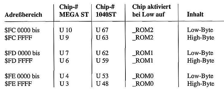

Habe hier einen größtenteils unberührten MegaST 2. Dieser bootet mit seinem Tos 1.02 (2 Chip) völlig klaglos. Da der weder meine SCSI-Festplatte, hoch UpToDate ist, wollte ich den zumindest auf Tos 1.04 bringen. Ich habe mich bereits mit der KI einen Wolf gesucht.
Stand ist: Mit Tos 1.04 bleibt der Bildschirm schwarz. Die Jumper sollten für 6 256er Chips richtig sein: W2:1-2 W3:1-2 W4 : Brücke gesetzt U12: entfernt
Er startet nicht. Habe das original Tos 1.0 mit 6 Chips versuch, das Tos 1.04(gepatcht), das Tos 1.04 (ohne Patch). Er startet nicht.
Ich habe die Eproms (U2 - U7) in mehrere Varianten in die Sockel gesteckt.
Was kann da sein?

Also mittlerweile läuft der MegaST 2 mit Tos 1.04. Aber das sind meine 256er Eproms aus meinem Atari 520ST. Habe dann versucht mit meinem Maxon-Eprommer einen Satz zu brennen. Der startet, und resetet, und das in einer Endlosschleife. Manchmal bootet er meine SCSI-Quantum, sehe dann noch die Biene, und dann 'Reset', and so long.
Also der grundlegende Fehler von mir mit der Zuordung der Eproms. Folgende Variante funktioniert:
Atari 520 Mega ST U2 -> Hi-2 U3 -> Hi-1 U4 -> Hi-0 U5 -> Lo-2 U6 -> Lo-1 U7 -> Lo-0
Das wusste ich nicht mehr. Selbst die KI scheiterte hier, wobei sie mir viel geholfen hat. Ich habe nun x-Varianten vom 1.0 bis zum Kaos-Tos auf Platte, Habe mir dazu eine Doku damals geschrieben, mit Checksummen zu den einzelnen Eproms. Diese stimmen nun aber nicht mehr. weiß Geier warum. Habe mir alle bis zum 2.06er wieder aus dem Netz geholt. Aber gut. Momentan läuft er mit dem Satz aus meinem 520er. Nun muss ich den auf 4Mb bringen, und evtl. ne größere Festplatte. Kann es sein, dass die Festplatte (Quantum Pro 270Mb S) die Bits verliert? Die war nun gut 5 Jahre außer Betrieb. Eingeschaltet und hat gebootet.

Hallo RBX, auf dem MegaST2 Board sind die leeren Plätze für die 511000 bereits da. Benötige nur noch die Chips und Sockel dazu. Bekomme alles bei Kessler. PS2-Riegel hätte ich zwar, aber keine Sockel dazu.
Hallo Hmmmm, Die Checksummen hat mir damals der Juniorprommer generiert. Den gleichen Weg habe ich nun die letzten Tage auch gemacht. Allerdings auf dem MegaST, weil mein 520er irgendwo ein Kontaktproblem im Kreis der MMU hat, den ich nicht finde.
Wegen dem Reset: ich gehe davon aus, das die Eproms einen Fehler haben. Habe nun alle 6 wieder gelöscht. Nun streikt aber mein 520er mal wieder. Damit kann ich nicht brennen.
Ja, es gab zwar Revisionen, bei denen das anders war (ich glaube, so einen hatte ich auch mal), aber wenn die Plätze da sind, ist das der elegantere Weg. Vergiss das dazugehörige Hühnerfutter nicht.
