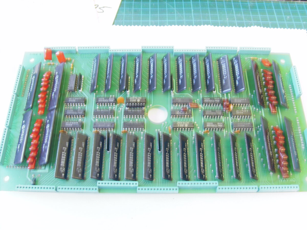

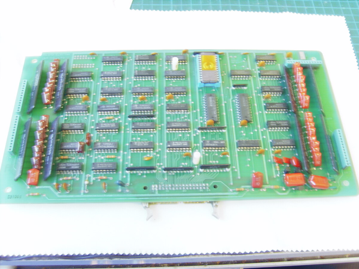

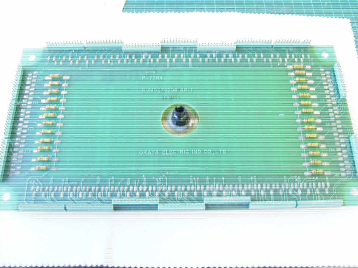

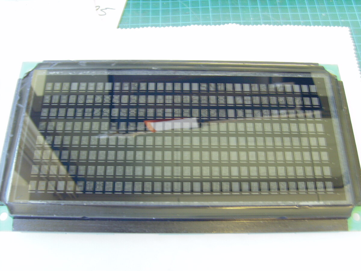

Mir ist ein Display zugelaufen. (ich weiß, die Bilder sind nicht so toll, aber die Kamera wollte nicht so recht...).
Es handelt sich nicht um ein VFD! Die Pixel sind kleine Löcher (Glimmlampe/Plasma?). Die Steuerplatinen erscheinen mir auch seltsam, mit diesen SIP-Bauteilen. Die Platinenverbinder sind Messerleisten, was mir so auch noch nicht untergekommen ist.
Weiß jemand näheres darüber?
(Firma: DC3AX) #8093299
Das könnte ein Gasplasma Display sein. Treiber sind DMS632-3 für die Hochspannung und DMS200 / DMS201 sind die Schieberegister dazu. Digital werden es 5V sein, zum Leuchten braucht es irgendwas ab 60V. Leider ist kein Datenblatt zu haben, also muss man das ausklingeln. Es sei denn jemand hat das volle Handbuch zu seiner CNC Fräse und kopiert den Schaltplan rund um den Display Stecker raus.
EDIT: Da war ich zu langsam. Aber mir ist eingefallen, dass ich ebenfalls zwei dieser Displays habe, die in dem Video oben auch gezeigt werden, große 40x4 Displays in Blau aus diesen Kundenanzeigen von Registrierkassen. Mit serieller Ansteuerung über RS232.
(Firma: www.wolfgangrobel.de) #8093311
Gasplasma ist orange und benötigt ca. 100V Brennspannung, hat keinen Glühfaden und kein Gitter über den Punkten.
VFD ist blau-grün, leuchtet schon bei 20-40V, benötigt eine Glühkathode und hat Steuergitter über den Segmenten.
Zwei völlig unterschiedliche Technologien.

Wie wird denn das Plasma-Display angesteuert? Es hat ja 32x8x5x7 Pixel für die Zeichen plus 32x8x5 Pixel für die Unterstriche plus ev. 9 Seitenpixel. Ergibt zusammen 10240 oder 10249 Pixel. Es sind aber nur 251 Anschlüsse vorhanden.
Eine X/Y-Kreuzmatrix?
