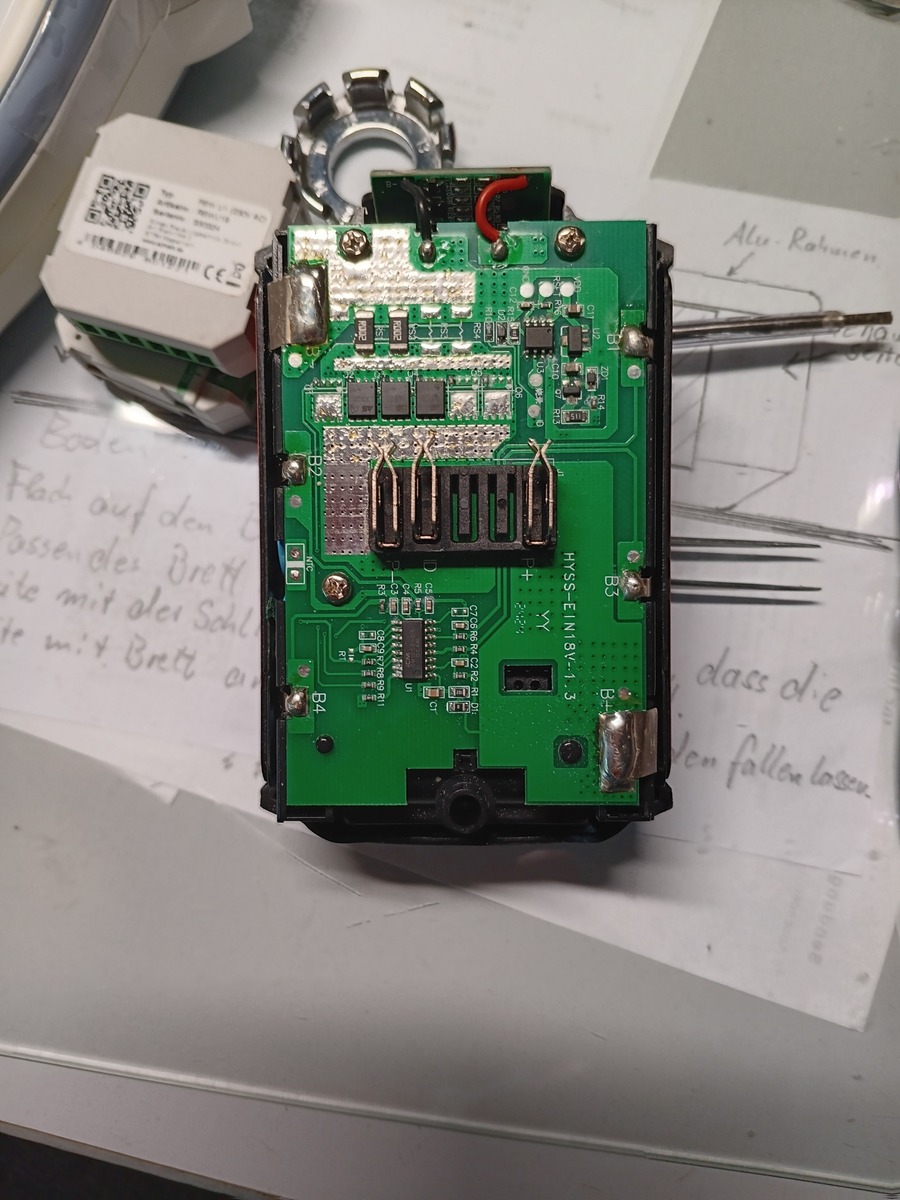

Ein Akkupack von Einhell gibt keine Spannung mehr ab und wird auch nicht geladen. Die Akkus sind geprüft und alle extern auf gleiche Spannung (2,1V) geladen. MOSFet gemessen, keine Auffälligkeiten, bulk diode ist ok.
Am Ladegerät leuchten beide LED´s (rot und grün) dauerhaft. (Wärmefehler) NTC ausgelötet zeigt 98k bei Zimmertemperatur und reagiert auf Wärme. Eingelötet in der Schaltung (mit Akkuspannung) gibt es am NTC keine plausiblen Messwerte. Am Multimeter nur springende Werte zwischen Null und Megohm. Mit dem Oszi nur Rauschen um 4 mV.
Am Chip CM1052-DS kann ich keine brauchbaren Werte messen und das Datenblatt gibt auch keine Infos. Für den Chip selber habe ich keinen Händler gefunden, nur AliExpress.
Hat schon Jemand solch ein Akkupack erfolgreich repariert? Vielleicht gibt es noch Hinweise was zu prüfen ist? Wenn Jemand einen Händler für den Chip weis, oder eine Mitbestellmöglichkeit bietet würde ich den erst einmal tauschen.

Probiere mal den 'Jumpstart', der früher oft geklappt hat. Mit einem niederohmigen (27-100 Ohm) Widerstand kurz mal B- des Akkupacks (oben links im Bild) mit dem P- Ausgang am Steckverbinder (linker Kontakt) brücken. Viele Akkupacks springen dann wieder an.

Du mußt schon die ganze Aussage editieren: ausgelötet 98k (ist in vergleichbaren Schaltungen mitunter üblich), in der Schaltung kein verwertbares Ergebnis sowohl mit dem MM wie mit dem Oszi. Also sollte das Bauteil in Ordnung sein, die Funktion aber nicht gegeben.
Weil ich keine Schaltplan habe und keine Funktionsbeschreibung vom Chip, habe ich mich an die Fleißaufgabe gemacht und alle Bauteile einzeln geprüft (teilweise ausgelötet). Dabei waren R3 und R14 beide hochohmig. Bei weiteren Messungen und Tests konnte ich ZD1 und Q7 als defekt identifizieren, und diese Teile ersetzen. Danach lagen an den Pins 3 bis 6 vom cm1052 alle Teilspannungen korrekt an (siehe china-Datenblatt Seite 11 Bild 5). Die Akku-Spannung wird korrekt durchgeschaltet und an das Gerät abgegeben. Die Abschaltung bei Unterspannung muß ich noch Prüfen. Zur Zeit wird der Akku geladen, auch hier warte ich noch auf das richtige Endergebnis. Messen, wenn man es richtig macht und versteht, kann auch zum Erfolg führen.

Das Ladegerät braucht ein aktives Signal von der Akku-Steuerung (dritte Kontakt). Dort ist ein SN8F5701SG Microcontroller von Sonix verbaut. Dieser vergleicht beim Laden den Istwert, den Spannungsfall und den Ladestrom über einen zusätzlichen Shunt und gibt das Signal an das Ladegerät aus. Versorgt wird er über einen 3.3V Spannungsregler (Leistunfstransistor und Z-Diode vorgeschaltet.
Der CM1052, von dem es nur ein chinesisches Datenblatt gibt, überwacht die Zellspannung von 5 Zellpaaren auf Über- und Unterspannung und die Temperatur. Ich habe ein par Infos, unter Anderem mit der Google KI, zusammengestellt und angehängt (ohne Gewähr auf Vollständigkeit oder Richtigkeit). Man kann aber mit den Infos die Elektronik überprüfen. Auf dem angehängten Bild sind mehrere Messpunkte für den SN8F5701SG Microcontroller zu erkennen, für die ich keine Beschreibung gefunden habe. Vielleicht hat noch Jemand eine Erklärung dafür beizutragen. (Die bedrahteten Bauteile sind durch SMD Bauteile ersetzt).
Mein Akkupack läuft wieder, zwei weitere sind auch instand gesetzt. Die max Ladespannung wird erreicht und der Akku wird bei min Spannung abgeschaltet.
