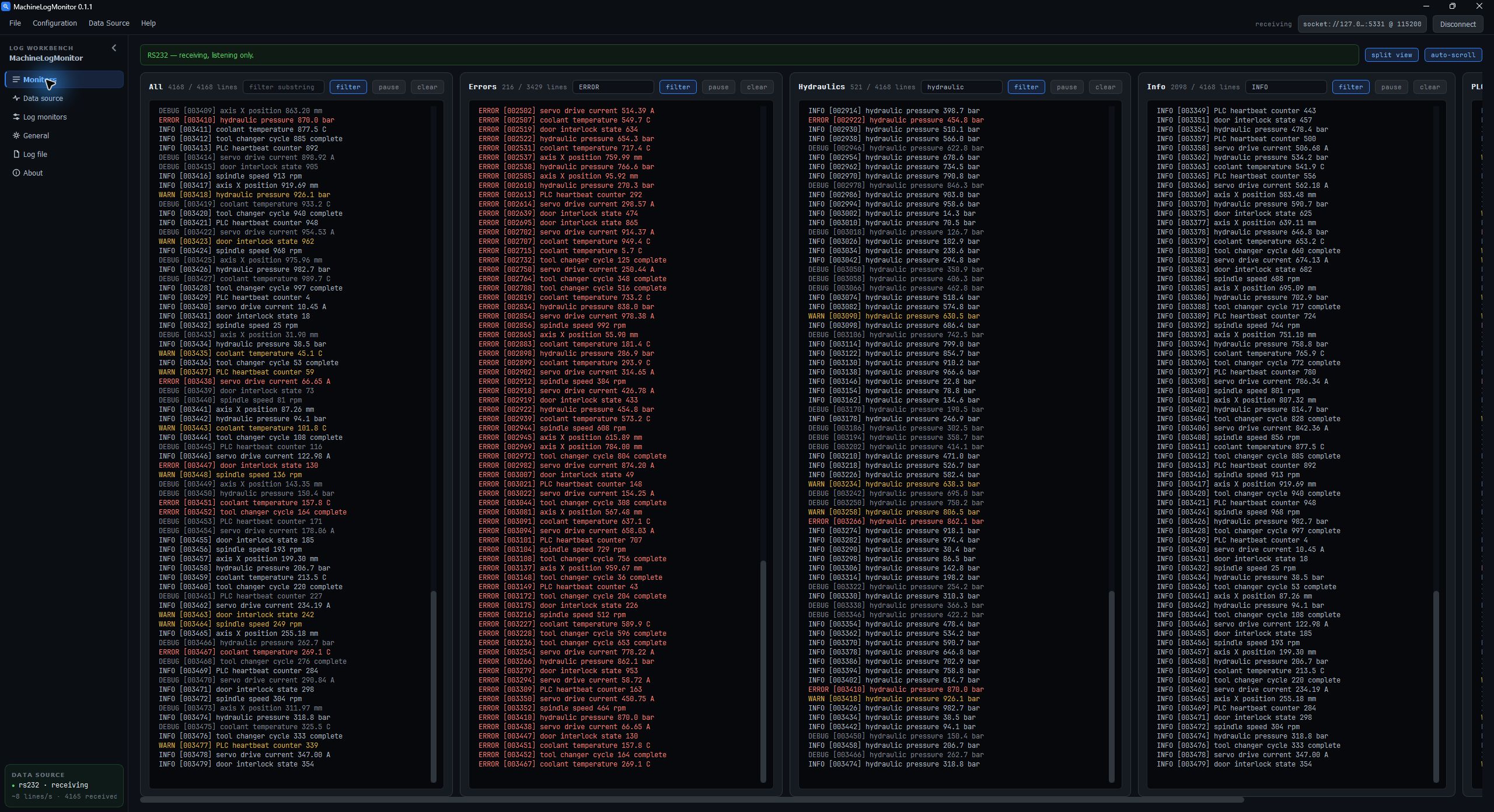

Monitore mit und ohne Filter (der eigentliche Kern)

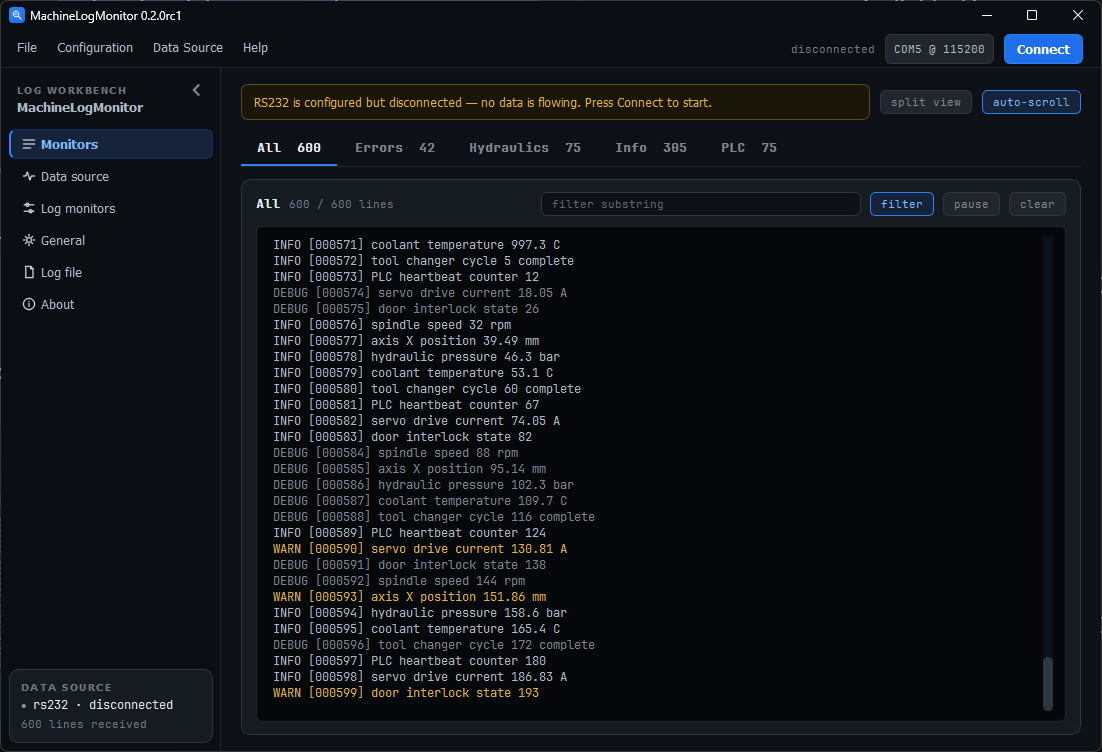

  • Alle empfangenen Zeilen landen in einem Ringpuffer (Standard 5000 Zeilen). Darüber liegen beliebig viele Monitor-Ansichten.
  • Monitor ohne Filter: zeigt den kompletten Strom.
  • Monitor mit Filter: zeigt nur Zeilen, die einen Substring enthalten, z. B. "ERROR", "Achse3" oder "main()". Der Filter lässt sich pro Monitor abschalten, ohne ihn zu löschen. Jeder Monitor zeigt Zähler "passend / gesamt".
  • Pause und Clear wirken nur auf die gewählte Ansicht. Der Puffer und die anderen Monitore laufen weiter. Nach dem Fortsetzen sind die zwischenzeitlich eingetroffenen Zeilen da, solange der Ringpuffer sie noch hält.
  • Zeilen werden anhand konfigurierbarer Substrings als DEBUG, INFO, WARN, ERROR eingefärbt.

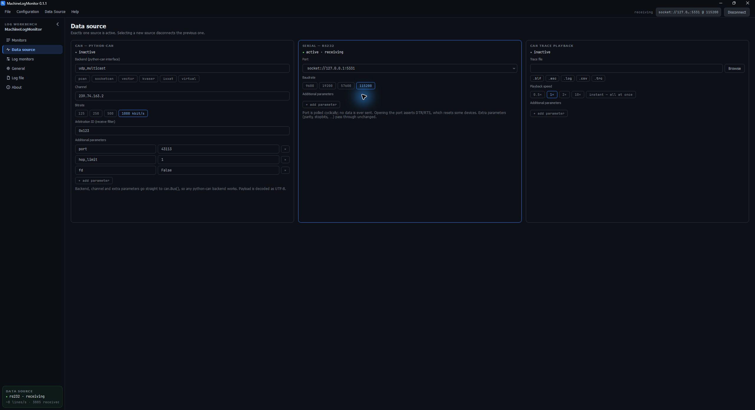

Monitors-Seite: mehrere Monitore mit und ohne Filter
Seite Data source: Auswahl und Einstellung der Quelle
Gesamtansicht
