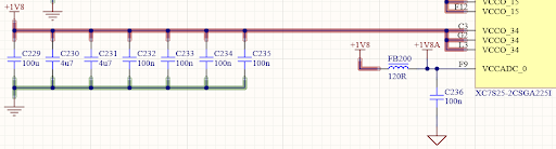

Macht der Autorouter nicht das was man im Schaltplan vorgibt?
Und was nicht im schaltplan steht, muss der Hr. ( oder Fr.) Au-To Rou-ter raten.
Stütz-Kondensatoren zeichnet man schon mal in einer Ecke am Block, also so wie man es sicher nicht platzieren will. Ob platziert auf Up- oder Bottom-Seite ist dem schematic auch egal, aber nicht dem Layout insbesonders bei BGA o.ä.
Beispiel siehe Anhang

René H. schrieb:
Gibt es dafür feste Regeln, die einzuhalten jeder verpflichtet ist? Oder ist das "so gewachsen"?
Es gibt viel "kann, nichts muß".
Dazu sollte man sich auch mal den Sinn und Werdegang eines Schaltplanes vor Augen führen.
Ein Schaltplan fließt mit in die Serviceunterlagen mit ein. Dann gibt es bereits ein PCB und der Servicefuzzi braucht keine Bauelemente mehr platieren, nur noch auffinden.
Fehlende Infos sind aber ein willkommenes Benefit, der Konkurrenz oder irgendwelchen Kopierern eine Nasenlänge Knowhow voraus zu haben ;-) Im "Firmendenglisch" heißt das "need to know" - jeder weiß nur soviel, wie er muß, um seine Aufgabe zu erfüllen.
Wenn du was Open Source oder Open Hardware veröffentlichst, wo ja gerade Nachbau und Weiterentwicklung erwünscht sind, da lieferst du diese Infos mit. U.a. Quellcode und Gerberdaten.

Naja ein Schaltplan zeigt die elektrischen Verbindungen aber nicht die räumliche Zuordnung der Bauelemente oder deren Bauform (ob Becher-Elko oder Tantal-Tropfen -> selbes Symbol) derselben, das zeigt vielleicht der Bestückplan. Und der wird beim Prozess des Routings mit gezeichnet/erzeugt.
Beim Z80-Prozessor heisst es war es die Kunst vom Schaltungszeichner Masatoshi Shima das er den schaltplan so zeichnete das man das routing schon abschätzen konnte. Das muss aber nicht unbedingt gut für die "Lesbarkeit" sein.
