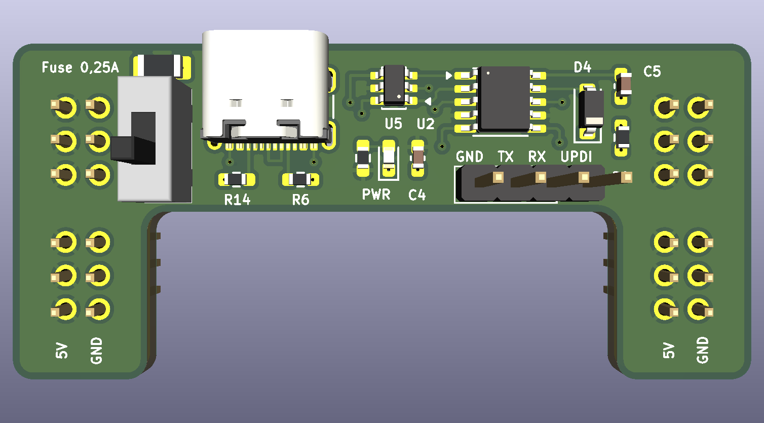

Diese kleine Platine ist aus der Not heraus entstanden - ich suchte nach einer Lösung die 5V bereit stellt und gleichzeitig als UPDI Flasher und für die serielle Augabe über USB verwendet werden kann. Ich hatte noch einige CH342K übrig gehabt, diese haben zwei getrennte Schnittstellen über einen USB Anschluss. Über den ersten Port kann per UPDI geflasht werden und über den zweiten Port kann eine serielle Ausgabe erfolgen. Vorteil ist, dass man nicht zwei verschiedene Adapter für das Flashen und für die serielle Ausgabe benötigt und gleichzeitig auch eine 5V Versorgung hat. Wenn jemand Interesse hat,weitere Infos gern per PN - unbestügte Platinen der "Nullserie" sind noch vorhanden. Handbestückte Platinen sind nach Absprache auch möglich.

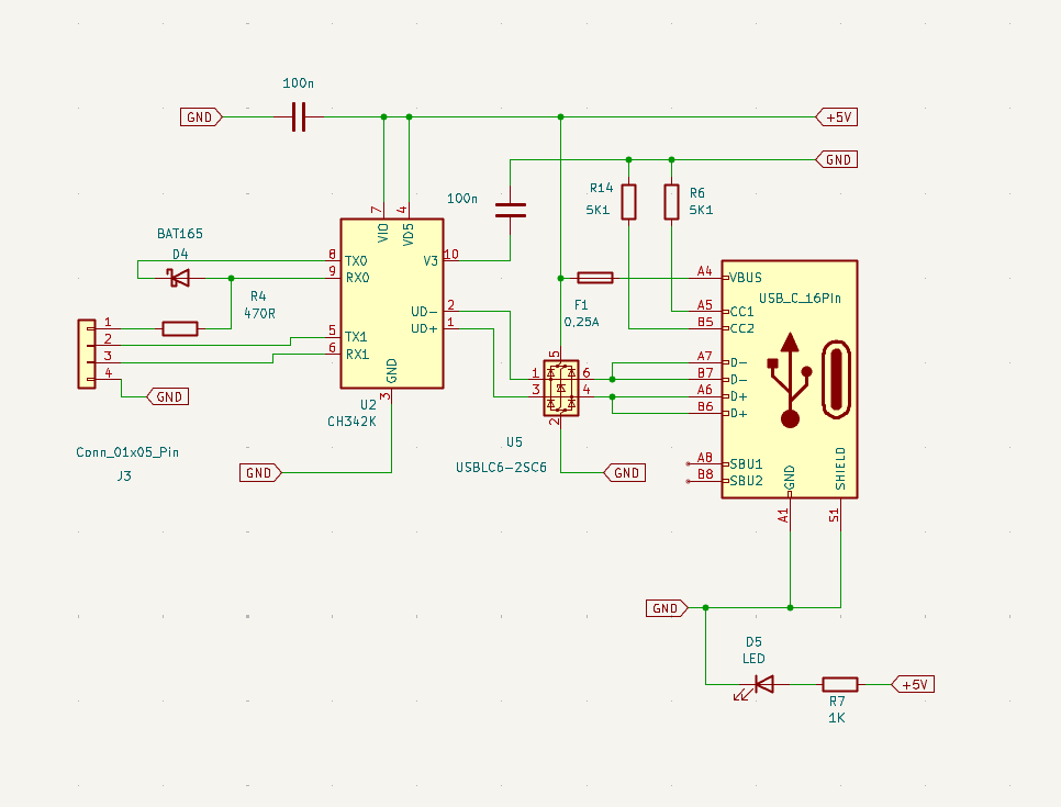

Bauform B. schrieb:
zeig halt den Schaltplan, dann wird alles gut
siehe anbei - wie gewünscht

Aber warum hast Du die Originalansicht wieder aus dem EP entfernt?
Sah doch erst mal gut aus.
