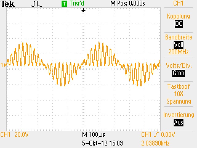

ich nutzen den AD633 analog multiplier.
Ich gebe ein 2 kHz Signal als modulierendes Signal hin einen
die Trägerfrequenz liegt bei 40kHz.
der Summen eingang liegt auf Masse!
das Ausgangssignal sieht wie angefügt aus?
Ich habe eigentlich ein AM-Signal erwartet?
wo ist da mein Gedankenfehler?
Gast #2860608
ach shit hab den TP am Ausgang vergessen!!!!
muss man bei der Dimensionierung was besonderes beachten oder reicht
eventuell auch ein einfaches RC-GLied?!
Gast #2860613
Nein, ein fehlender Tiefpass ist nicht dein Problem. Du erhältst dein
Signal nach der Multiplikation ganz einfach deswegen, weil dein "2kHz
Signal" auch negative Anteile enthält. Für AM mit Multiplizierer dürfte
das Modulationssignal nur positiv sein.
