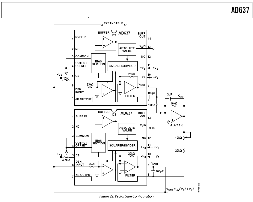

Hallöchen
Für eine Auswertung soll ich eine Gesamtkraft messen
Die Gesamtkraft wird mit drei Sensoren gemessen die im Winkel von 90°
zueinander montiert sind.
Die drei Kräft können daher nicht einfach addiert werden, sondern müssen
als rechwinkeligem Dreieck dargestellt und mit Pytagoras addiert werden.
( c² = a² + b² )
Normalerweise würde ich alle drei Signale messen und das in Software
berechnen. Aber das Auswertegerät hat aber leider nur einen
Analogeingang.
Ich kann daher nur ein Signal erfassen.
Daher meine Frage : Gibt es einen IC oder eine Schaltung um aus den drei
Signalen analog das Gesamtsignal berechnen zu lassen ?
Danke Euch.
Beste Grüße
Mandi

Wenn es unbedingt analog sein muss:
Einen fertigen Baustein kenne ich auch nicht. Man könnte sich die
Funktion aber folgendermaßen aus Einzelteilen aufbauen:
  3 Analogmultiplizierer mit Addierer (z.B. AD633) für die Summe der
    Quadrate
  1 Analogmultiplizierer und 1 Opamp für die Quadratwurzel

Hallo Manfred
Du hast aber drei Kräfte, die ZUSAMMEN den "echten" Kraftvektor
darstellen.
Ein Vektor hat einen Betrag und eine Richtung. Die Richtung fällt bei
Dir komplett unter den Tisch ?
Und den Betrag kannst Du nicht mit Pythagoras ausrechnen, der Satz gilt
nur im IR^2, also in der Ebene.
Du meinst vermutlich \sqrt{ a^2+b^2+c^2}, oder ? Dann brauchst Du bei
Kai's Lösung aber noch einen AD637 mehr (oder sogar zwei? ).
Was spricht den gegen den Lösungsvorschlag von Falk ? Die Methode ist
bewährt, zumindest solange sich die Kraft nicht zu schnell ändert
(insbesondere begrenzt der TP für die PWM Dein dF/dt).
Appropos: Wie schnell ändert sich die Kraft in Deiner Applikation und
welchen Dynamikbereich musst Du mit welcher Genauigkeit abdecken ?
Grüße
Andreas
OP #2643959
Hallöchen
Danke Euch.
Eh klar :
d = SQRT(a² + b² + c²)
Die Lösung mit einem uC ist möglich aber nicht einfach.
Ich brauche eine Bandbreite von 5kHz !
Mit einem DSP ginge es wohl, aber damit kenne ich mich nicht aus :-(
Der IC ist interessant und auch leicht zu beschaffen :-O
Danke nochmals.
