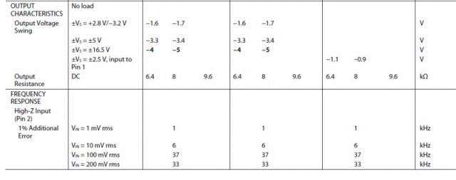

ich verstehe das Datenblatt vom Analog Devices AD737 nicht so ganz:
Da ist ein negativer "Output Voltage Swing" angegeben, der sich auch
noch mit der Versorgungsspannung ändert (-3,4V bei 5V
Versorgungsspannung; -5V bei 16,5V, usw).
Was bedeutet das? Ist die Ausgangsspannung immer negativ?
Danke.
#2509865
Schon der Name Swing sagt doch eigentlich, daß der Output bis dahin
schwingen kann. Heist nicht, daß er da kleben bleibt. Ist doch wie bei
anderen OPV auch (nur daß hier der Swing ziemlich klein zu sein scheint
- kenne den IC und sein DB aber auch nicht).
