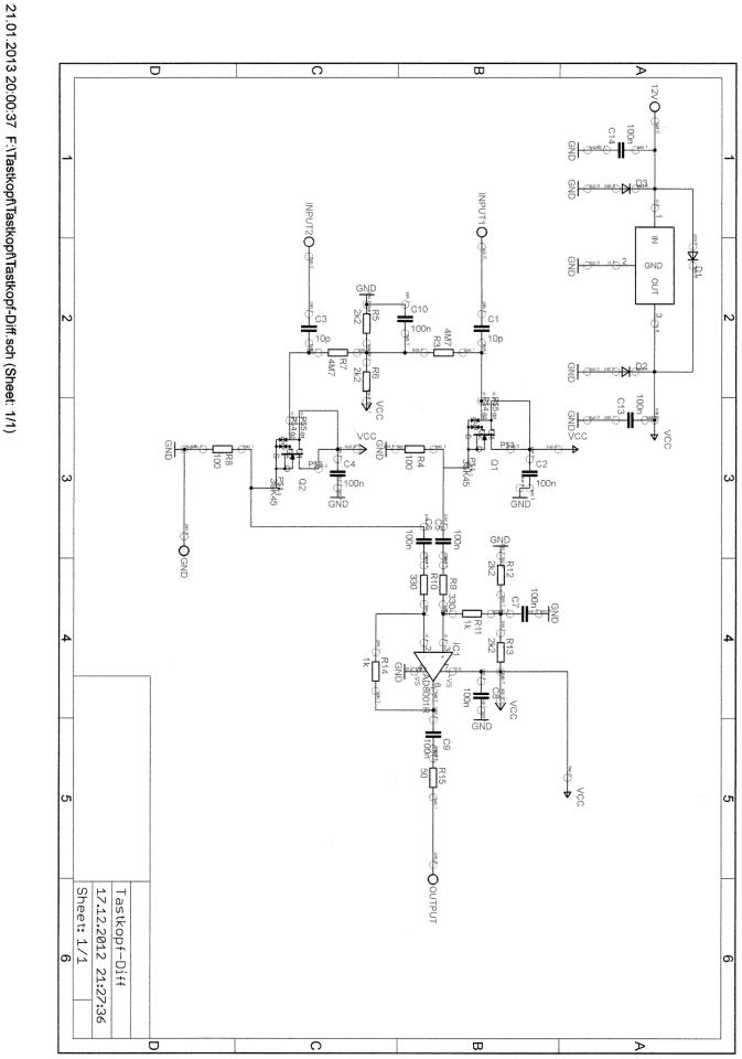

Guten Abend,
Kann mir einer von euch helfen, ist dies möglich.
Es geht darum, dass ich einige Sachen nicht verstehe:
1.) Warum darf ich die Minusversorgung des OPs auf GND legen ??
Ist dies wegen der negativen Aussteuergrenze?
2.) Warum ist Vcc über einen Spgsteiler an den Plus Eingang des OPs
angeschlossen?
3.) Warum habe ich hier eine Rückkopplung and den Minus Eingang des OPs?
Desweiteren noch die Frage ob dies alles Richtig geschildert ist:
Die Dioden am Spannungsregler von 12V auf 9V sind für die Polarisation
da und die C´s für die HF Unterdrückung.
Des weiteren sind dies Impedanzwandler bei dem der Eingangsstrom über
einen Spannungsteiler eingestellt wird. Dieser Impedanzwandler ist dazu
da, um den Wechselstromwiderstand der Quelle an den Verbraucher
anzupassen.
Vom ausgang der beiden Impedanzwandlern wird das Signal an den OP
geliefert und die Differenz der beiden verstärkt.
Würde mich sehr freuen, wenn mir der ein oder andere helfen könnte
LG
Weil er hier als "Single Supply" OPamp betrieben wird. Das Datenblatt
schreibt, daß das beim AD8001 zulässig ist. Schau mal im Datenblatt des
OPA691 nach Beispielen.
>angeschlossen?
Dito.
Weil das ein Subtrahierer ist.
Hhm, "Polarisation", noch nie gehört...
D1 ist verkehrt herum.
100n am Eingang des Reglers ist zu wenig. Was speist den Eingang?
Ich würde Q1, Q2 und IC1 versorgungsspannungsmäßig besser voneinander
isolieren. Mach noch 10...22R Widerstände ist die Vcc-Leitungen,
unmittelbar vor C2, C4 und C8.
