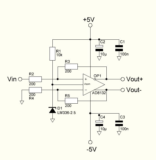

Hallo allerseits,
ich versuche grade einen single-ended Beschleunigungssensor an einen ADC
mit differentiellem Eingang anzuschließen. Deshalb habe ich mir die im
Anhang vorliegende Schaltung ausgedacht.
Funktionieren tut diese auch soweit. Problematisch wird es, wenn ich auf
den Vocm versuche den Arbeitspunkt des ADCs also die Referenzspannung
einzustellen (wie im Anhang bereits geschehen).
Wenn ich nun einen Sinus, der um Null herum oszilliert, auf den Eingang
des Ad8132 gebe, wird der negative Teil des Sinus ausgelöscht. Dies ist
nicht der Fall, wenn ich den Vocm auf Ground ziehe. Woran liegt das?
