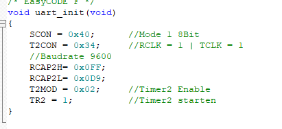

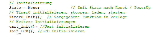

Ich habe ein Programm für ein AirHockey geschrieben. Das Programm
funktioniert soweit. Jetzt wollte ich über die UART-Schnittstelle ein
MP3 programmieren. Sobald ich die UART-Schnittstelle initialisiere,
macht das Programm, was es will. Als Mikrokontroller benutze ich den
AT89C51CC03 und ich habe es in Keil programmiert. In der Datei befindet
sich mein Programm. Weiss jemand, was ich falsch gemacht habe?
PS. Die UART-Schnittstelle habe ich so schon mal programmiert und da hat
es funktioniert.

Ich sehe weder eine ISR noch einen Zugriff auf das UART Daten-Register.
Auch die Konfiguration des UART schaltet keine Interrupts frei. Es
scheint also wirklich so, dass alleine das Einschalten des UART die
Fehlfunktion auslöst.
Kann es sein, dass du den RxD Ausgang kurzgeschlossen hast und dadurch
die Stromversorgung instabil wird?
#7049889
du verwendest printf. Das geht ohne Umleitung mit der Original putchar()
Funktion aus der lib auf die 1. serielle Schnittstelle.
Ich sehe nicht, dass du irgendwo TI = 1 machst. Damit ist die serielle
ausgabe blockiert! putchar liegt im libordner als Quelltext vor.

naja der Fehler wird, wie meistens, in den nicht gezeigten Teilen
liegen.
Folgendes ist mir aufgefallen:
- ich sehe kein #include <stdio.h> //printf() !?
- extern char putchar(char c);     //umgeleitet aufs LCD ?
wo das Ding hängen bleibt sollte der Simulator zeigen können.
