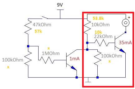

Hab den RMP-28SW Piezosummer wie im Schaltplan (roter Kasten) über einen
BC547B angesteuert, doch mehr als ein kurzzeitiges Knistern beim
Schließen der Kontakte bekomm ich so nicht aus ihm raus.
Ströme und Spannung sind alle überprüft, am Piezo liegen reale 8,7V an
und der Transistor lässt 40mA durch, der Summer braucht nur 35.
Der derzeitig Aufbau besteht nur aus dem roten Kasten und der
Spannungsverorgung, einem 9V Block, an dem der Piezo direkt
angeschlossen super funktioniert.

Der Schalter oben links, außerhalb des Kastens, ist nur stellvertretend
für einen Kontakt. Wenn dieser geöffnet wird, bspw. beim Öffnen einer
Box, soll der Piezo los schwingen bis die Box wieder geschlossen wird
und die Kontakte geschlossen sind.

Verwechselst du da nicht was?
Verbaut hast du sicher einen passiven Piezo. Du mußt den sicher noch mit
einer Frequenz ansteuern.
Oder du nimmst einen aktiven. Da brauchst du nur Spannung anlegen.
So wie in deiner Schaltung.

Hast du die Schaltung mit den gelben Werten aufgebaut?
Dann könnten die Werte etwas knapp gewählt sein. So bleibt ja im Worst
Case nicht mal der Nennstrom des Piezos über. (etwa 25mA bei einem
Verstärkungsfaktor von 200)
Transistoren als Schalter sollte man deutlich übersteuert, in den
Büchern steht der Faktor 10.

Ansonsten 30k an die Basis des rechten Transistors zu 9V, der Schalter
von der Basis nach Masse. Sollte auch nicht schlechter funktionieren.
Zu optimieren wäre der Stromverbrauch, gerade bei einer 9V Batterie, der
ist aber bei der Originalschaltung auch nicht besser...
