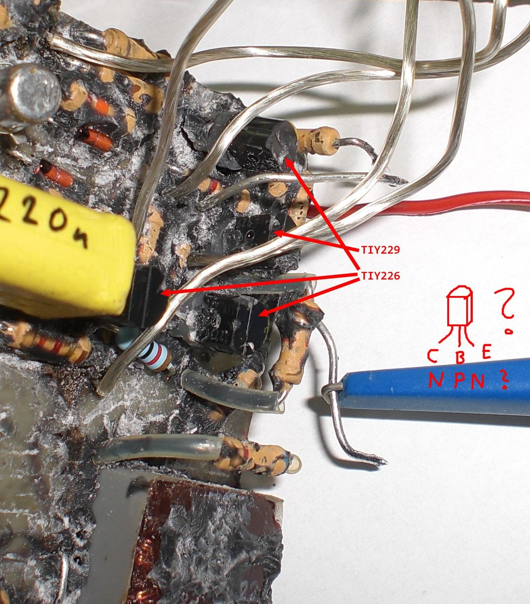

ich repariere gerade eine Steuerung vom Baujahr 72.
Das Teil war vergossen. Mit einem Heißluftfön und viel Geduld habe ich
einen Großteil der Vergussmasse entfernt. Mittlerweile hatte ich schon
mehrere defekte Bauteile identifiziert und ersetzt. Auch die
funktionalität wurde "gesteigert", aber noch läuft es nicht einwandfrei.
Leider kenne ich weder den Hersteller, noch habe ich weitere
Informationen dazu. Das Teil steuert die Erregerspannung vom Generator
eines schweren Notstromaggregats.
Darauf befinden sich nun mehrere Bauteile im TO-92 - Gehäuse mit der
Bezeichung TIY226 bzw. TIY229. Wenn ich mich an die Diodenstrecken
orientiere, handelt es sich um NPN-Transistoren.
Messe ich den hfe, reagieren diese auch entsprechend. ABER (im vgl. zu
Standard-Transistoren wie BC548), sind C und E vertauscht..?!?
Kennt jemand diese Typen? Hat jemand ein Datenblatt hierzu?
Danke :-)
Gast #6112052
PS: Jetzt habe ich natürlich in der Skizze (Macht der Gewohnheit) die
Standard - Transistorbelegung gezeichnet - Sorry!
Bei den Bauteilen sind C und E verdreht.
