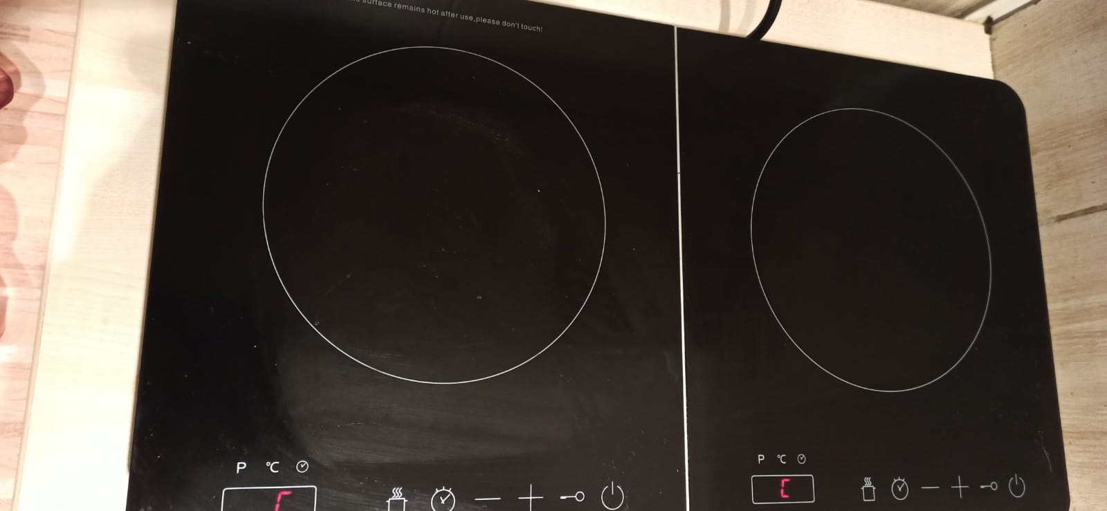

Beim Zubereiten vom Mittagessen gab es einen blauen Blitz und einen Leisen Knall aus dem Gerät. Ach die 16A Leitungsschutz Sicherung ist gefallen. Die 25 A Hauptsicherung hat nicht ausgelöst, welche sonst bei einen direkten Kurzschluss immer mit gefallen ist. Wollte das Teil erst sofort entsorgen,testete aber nochmals und die Sicherung löste beim nicht eingeschalteten Gerät wieder aus,Blauer Blitz und Knall aus dem Gerät.

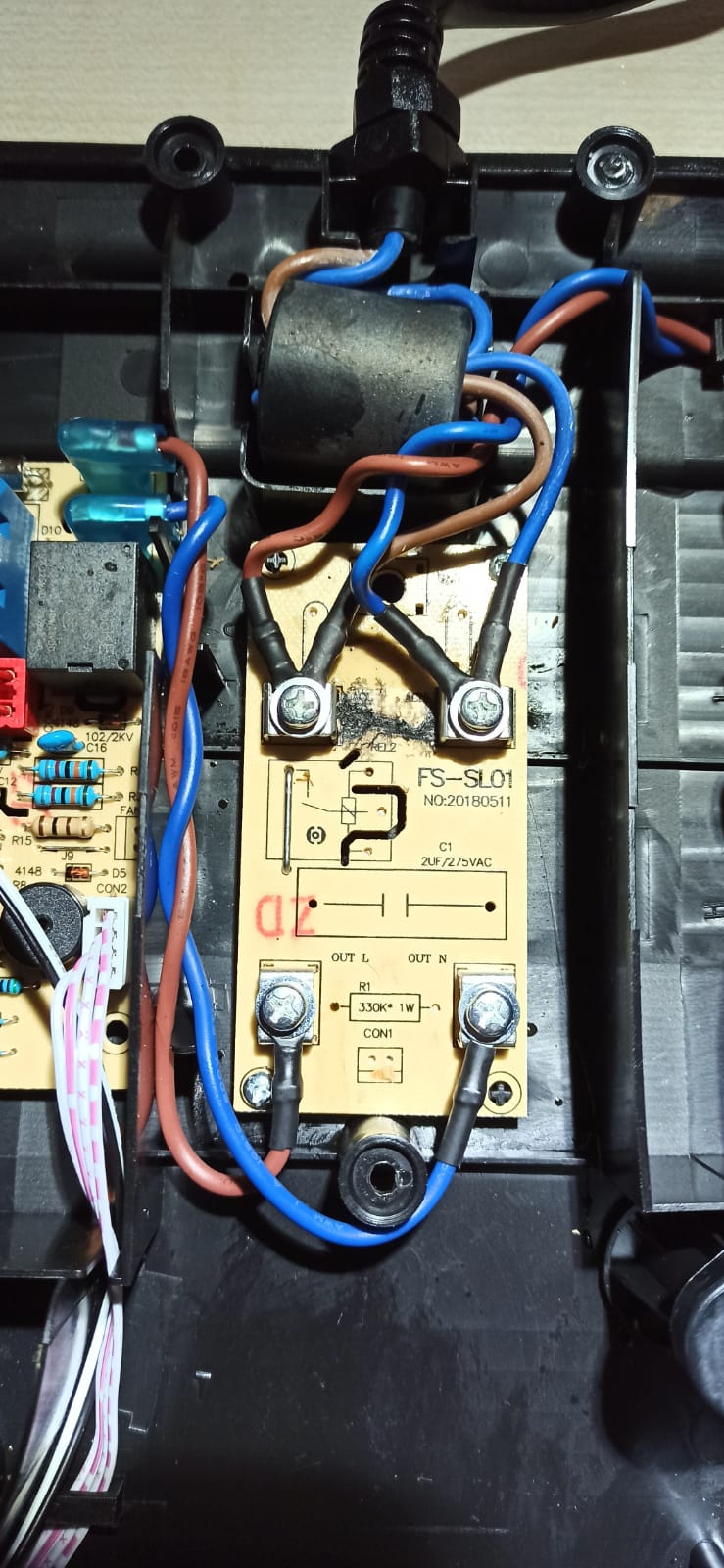

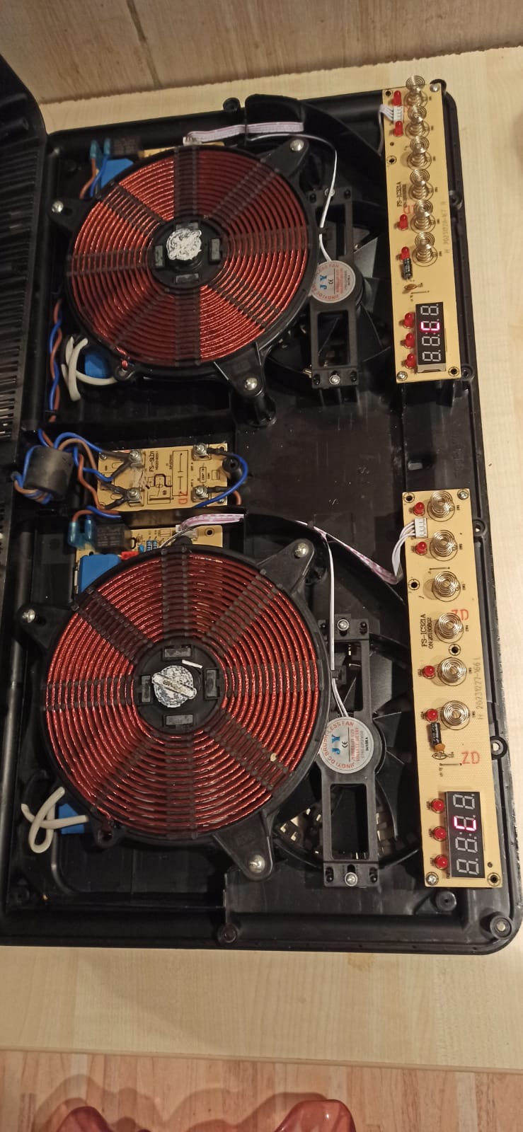

Nachdem ich 14 Schrauben gelöst habe, konnte ich das Innenleben sehr gut in Augenschein nehmen können. Es war Feuchtigkeit eingedrungen, was man von Außen nicht bemerken kann.

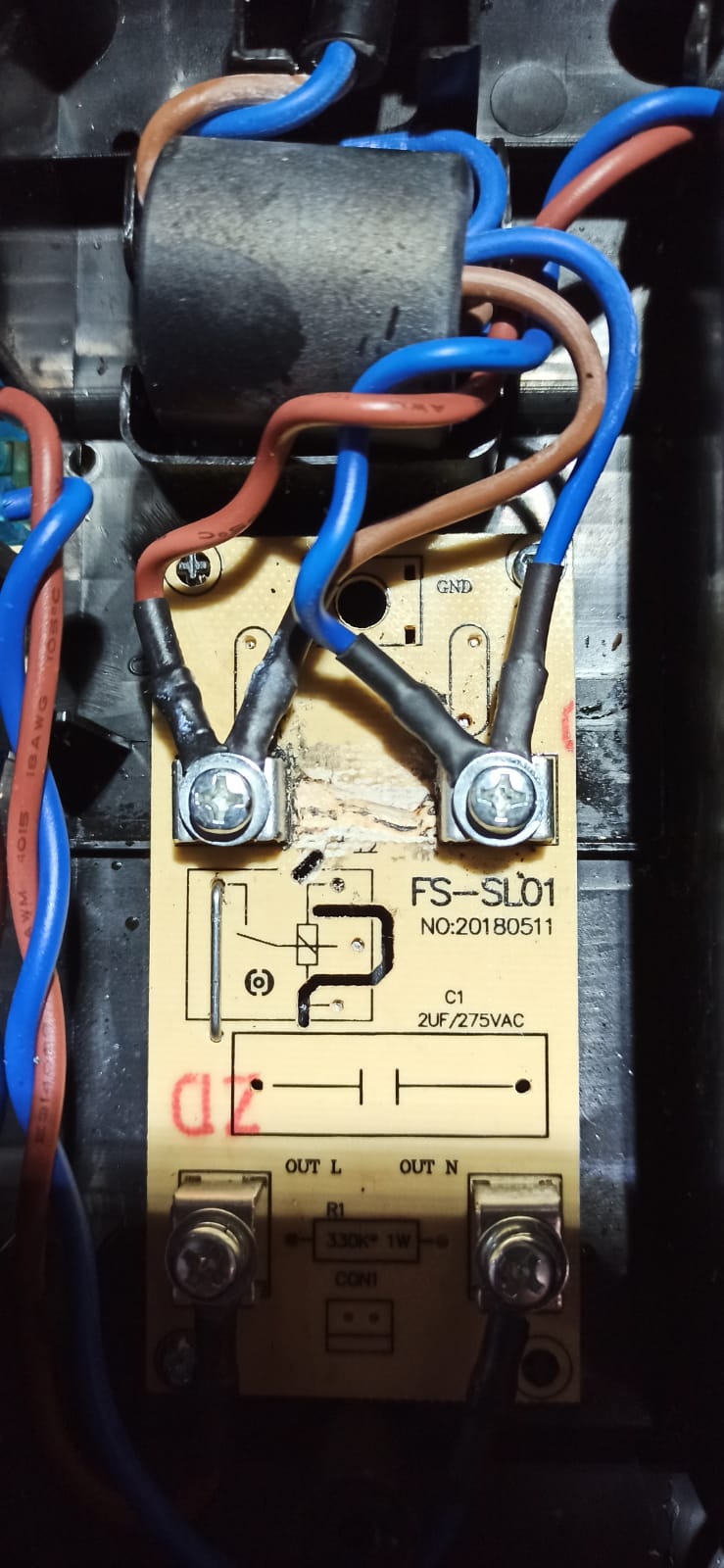

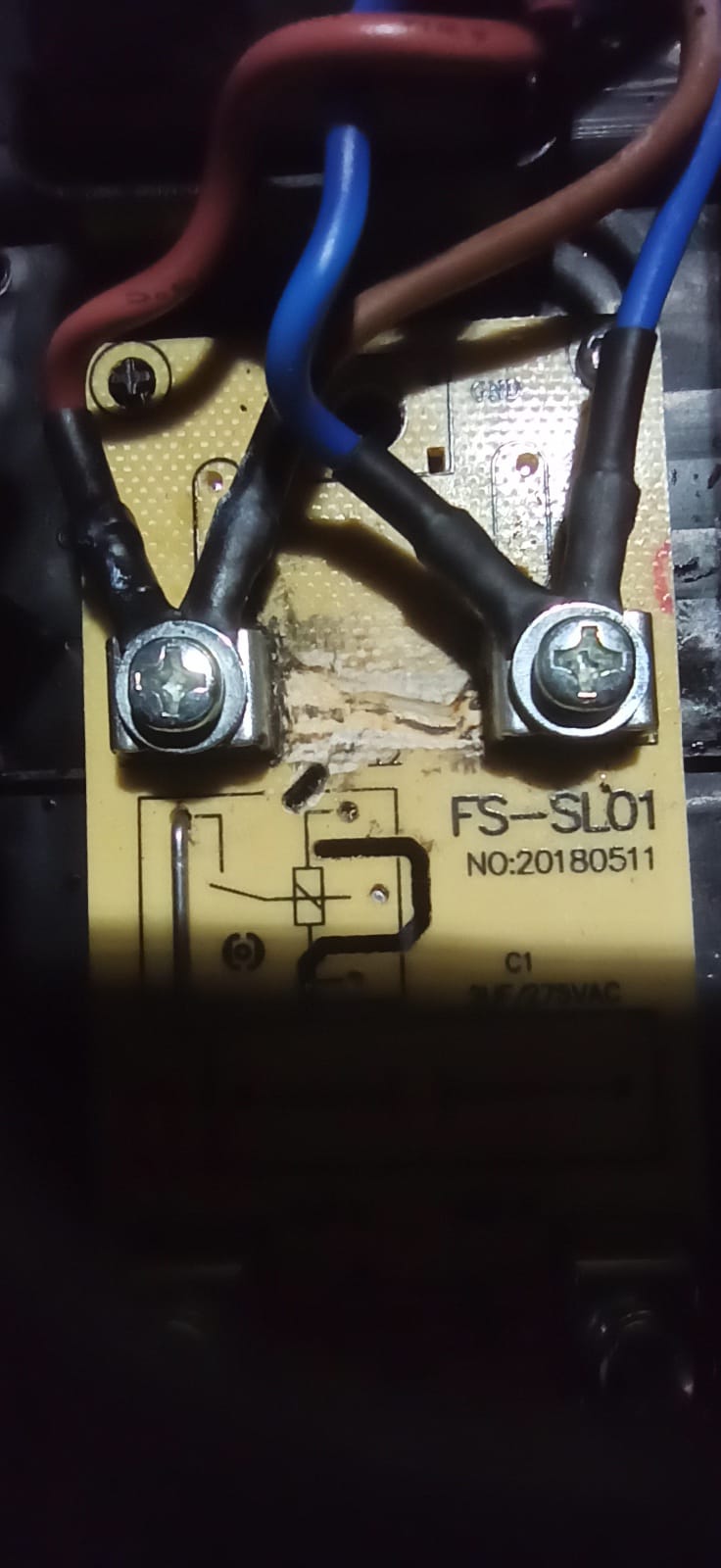

Es hatte sich eine Kriechstrecke über 2 cm gebildet.
Es ist die ungesicherte Leiterplatte welche Endstörkomponenten Enthalten hatte welche eingespart wurden. Zum Test die Kriechstrecke freigekratzt.
Die Leiterplatte in dieser Form ist Möglicherweise eine Brandgefahr. Ich werde sie ausbauen und die Adern direkt verbinden und mit Schrumpfschlauch sichern.

Ich vermute mal, daß jede der beiden Platinen unter den großen Spulen für sich eine Sicherung haben wird, die nicht sofort auffällt.
Eben beim defekten Induktionskocher nachgesehen, der noch herum steht: Es ist ein längliches Bauteil eingelötet und mit einem Schlauch aus Geflecht umgeben direkt an den Netzanschlüssen. Im Fehlerfall bleibt die andere Seite funktionsfähig und der Esser, dem das Gerät gehört, verhungert nicht.
Und die nicht vorhandenen Endstörkomponenten sind halt nicht bestückt, weil das zugehörige Relais nicht eingebaut ist. Es wurde einfach die bereits konstruierte Platine für mehrere Varianten, evtl für unterschiedliche Länder verwendet.

Erstaunlich, daß die Verschmutzung derartig viel Strom leiten konnte.

Wenn auf der Platine wirklich nicht mehr drauf ist, als das was zu sehen ist: Mach die Drahtbrücke bei dem nicht bestückten Relais raus. Dann baue die Platine um 180° gedreht ein und schließe alles "oben" an (an OUTL OUTN).
Falls dich der Durchschlag und die angekratzte Platine stören, säge die Platine einfach knapp über Höhe C1 ab. Der Teil mit dem nicht bestückten Relais kann dann in den Müll.

Bei den Dingern sind mir auch schon solche mit zwei Bestückungsplätzen für IGBTs begegnet wovon dann nur einer bestückt war. Vermutlich gibt es da je nach Verfügbarkeit andere Bestückungen.
War mir neu daß man die stumpf parallel schalten kann (soweit ich erinnere war da nur ein zusätzlicher Gate Widerstand vorgesehen, gleicher Treiber).
Erst letztens wieder einer im RC: gestorben weil der auf einem Handtuch stand (als Spritzschutz). Damit konnte der von unten keine Kühlluft mehr bekommen....
