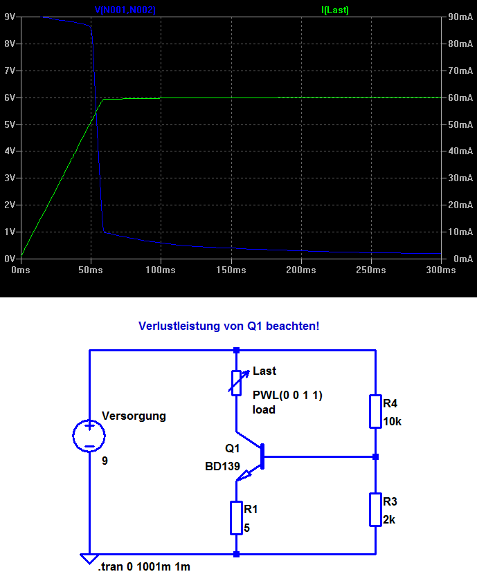

ich suche eine total simple Möglichkeit, bei stabilisierten 9V den Strom
durch eine nicht-ohmsche Last zu begrenzen.
Da gibt es ja einige Standartschaltungen mit Bipolartransistoren.
Wenn ich aber auf 60mA +-20mA begrenzen will, kann ich ja eigentlich
auch einfach einen BC856 nehmen, Emitter an 9V und die Last an Kollektor
hängen und dann die Basis mit einem Poti an GND um den Basisstrom (mit
Brücke statt der Last zum messen) einzustellen und so auch den maximalen
Kollektorstrom einstellen?

Das ist mal echt eine ausgefallene Umschreibung für "Murks". Denn der
Kollektorstrom ist nur in der Theorie so schön vom Basisstrom abhängig.
In der Realität spielt da auch die Temperatur mit rein, und die ist bei
einem SMD-Transistor schnell mal recht weit oben. Denn wenn der
SOT23-Transistor mit einem thermischen Widerstand um die 200k/W die 60mA
bei 9V (= 0,54W) aushalten soll, macht das eine Sperrschichterwärmung
von gut 110K aus...  :-o
Also 2 Dinge:
1. einen geeigneten Transistor wählen
2. eine Konstantstromquelle aufbauen

Im Anhang ein Lösungsweg, der den Strom unabhängig von der Verstärkung
des Transistors einstellt und hauptsächlich von der Spannung der
Basis-Emitter-Diode abhängt.
Es ist zu beachten, dass am Transistor eine Leistung anfällt. Diese
errechnet sich genähert zu: 60 mA * 9 V = 0,54 Watt
Ein kleiner SMD-Transistor kann das nicht mehr abführen.
