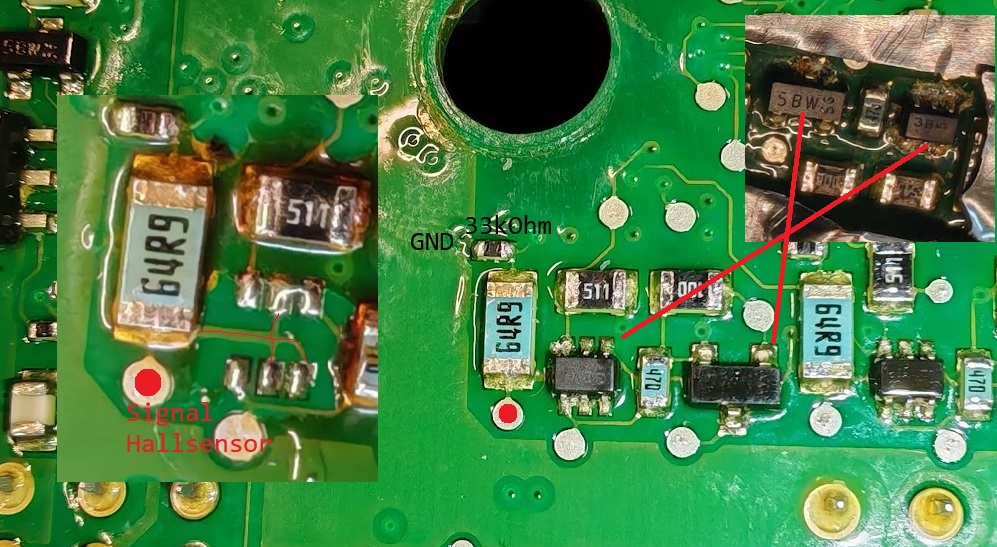

Ich habe hier ein BMW Steuergerät, das eine Macke bzgl. Fensterheber hat. Der Fensterheber rechts hatte Probleme. Der ursprüngliche ausgelesene Fehler lautet, dass entweder der Hallsensor "B" vom rechten Fensterheber defekt ist, oder die Leitung einen Bruch hat.
Habe die Leitungen gemessen und die Hallsensoren geprüft -> gingen alles. Hab dann am Steuergerät den linken und rechten Fensterheber Motor und die beiden Hallsensoren (A & B) jeder Seite ausgetauscht. Danach war der Fehler auf der linken Seite, aber im Fehlerspeicher steht immer noch rechts. Also habt das Steuergerät eine Macke.
Im Inneren habe ich mal verfolgt, wo die Leitung vom Hallsensor hingeht. Dort finde ich eine Baugruppe, die viermal vorkommt (für jeden Hallgeber). Habe dann bei der kaputten Seite zwei Komponenten für jeweils Sensor A und Sensor B getauscht. Ergebnis, beim Fehlerspeicher auslesen kommt nun Hallsensor "A".
Das eine wird vermutlich nur ein Transistor oder eine Diode sein, das kann ich messen, aber mich interessiert vor allem das 6-Polige Gehäuse. Dort steht 3B und eine um 90° gedrehte 5? Weiß jemand, was das sein könnte? Die Ausgänge der Hallsensoren liefern je nach Position der Magnete 7,5V oder 8,2V. Könnte das ein Komparator sein?
Da die Platine komplett beschichtet ist, habe ich noch nicht viel herausrausfinden können. Was ich weiß, habe ich mal in das Bild eingetragen. Links im Bild sieht man die Leiterbahnen unterhalb des Bauteils. Das Signal ist an drei Pins angeschlossen.
Evtl. kennt jemand die beiden Komponenten, oder kann sie aus meiner Beschreibung erahnen.

Hinz, danke noch mal, Fensterheber läuft wieder 1A. Die Fahrerin hat sich sehr gefreut, dass der Fensterheber wieder geht. BMW hätte das komplette Steuergerät getauscht, falls sie das je gefunden hätten. Das Steuergerät nennt sich Front Electronics Module (FEM) und das hat unter anderem auch die Daten vom Schlüssel eincodiert, heißt der Tausch bei BMW ist sehr teuer.
