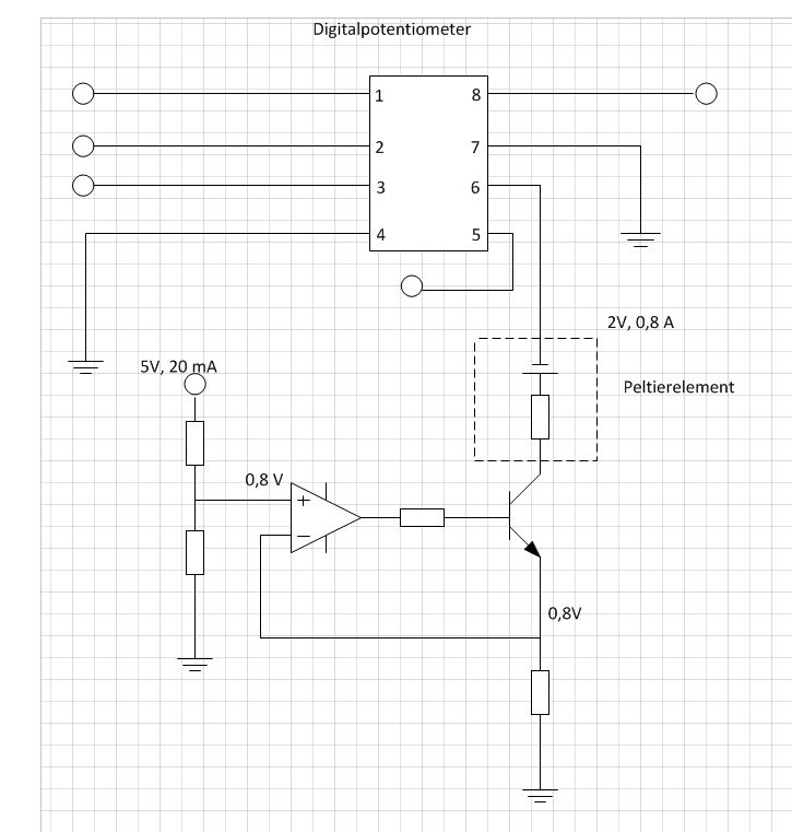

Jetzt mal wieder eine Frage eines Elektrotechnik begeisterten Neulings.
Das Projekt will ich mit dem Arduino realisieren.
Ich habe vor ein Peltierelement zu Regeln. Dabei soll der Strom Konstant
bei 0,8 Ampere gehalten werden und die Spannung zwischen 0-2 Volt
geregelt werden. Den Stromkonstant zu halten verstehe ich ja soweit,
aber ich finde kein geeignetes Regelbauteil für dieses Arbeitsbereich.
Habe mir das MCP4131 rausgesuchr, aber dies arbeite mit einer
Ausgangsstromstärke von 20 mA.
Der Transistor ist der BC 639 und als operationsverstärker habe ich den
MCP 607-I/P.
Ich bin für jeden Tipp und jede Hilfe dankbar.

Ein Peltier regelt man über den Strom. Die (interne)
Waerme/Kaelteleistung ist proportional zum Strom. Außerdem  wirst Du
schnell an die SOA Grenzen (abführbare Verlustleistung) deines
Transistors kommen...
Gast #5053304
> geregelt werden.
Nun, ich glaube nicht, dass du ein Element finden kannst, an dem du
Strom UND Spannung frei wählen kannst. Entweder gibst du den Strom vor
oder die Spannung, der Rest stellt sich dann schon ein.
Der untere Teil deines Planes (OPA und Transistor) ist eine
Konstantstromquelle. Was willst du dann mit dem Poti noch einstellen?
Die 2V werden sich bei 0.8A vermutlich selber einstellen (Typ des
Peltiers wurde ja nicht genannt). Also: lass das Digitalpoti hier weg -
es dürfte eh keines geben, das 0.8A verträgt.
Wenn du was einstellen willst, dann mach das doch über den Strom. Die
0.8V an deinem OPA könntest du z.B. mit einer PWM oder auch mit einem
Digitalpoti variabel vorgeben, so dass der Strom dann zwischen 0 ...
0.8A einstellbar wird.

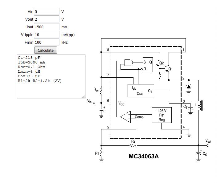

Bei 2V 800mA würde ich nen Schaltregler einsetzen.
Warum Arduino, soll da ne Temperaturregelung drumherum?
Falls ja: MC34063 Schaltregler aufbauen, Digitalpoti an den Feedback-Pin
nach Masse.
Für 800mA kann man so ne PIS SMD Power-Induktivität nehmen. Ich hab
allerdings auch schon irgendwelche Stabinduktivitäten ausm
Pollin-Restesack erfolgreich eingesetzt.
Was man von alten PC Mainboards runterlötet geht bestimmt auch.
Gast #5053317
Nachtrag: Der Arduino kann natürlich auch selbst Regelglied einen
Schaltreglers darstellen, kommt jetzt drauf an ob du noch nen PWM Kanal
frei hast den du nicht brauchst.
Dann kannst du dir auch das Digitalpoti sparen.

Ich werde mich erstmal in die Thematik des MC34063A einlesen. Hab im
Moment noch keine Vorstellung wie es genau funktioniert.
Aber wie ich es jetzt bei Uwe Bonnes verstanden habe, ist es mit einer
Transistorschaltung und dem variabelen Basisstrom über den Arduino
machbar
OP #5053403
Ich hab mir mal die Bauteile die an das MC34063A gehören ausrechnen
lassen. Meinen Arduino schalte ich dann vor Pin5? Wenn ich das richtig
verstehe, Regel ich dann die Spannung und der Strom Stellt sich
automatisch ein.
Was haltet ihr denn davon, dass hier nicht die Stromstärke, wie im
ersten Kommentar erwähnt geregelt wird? Immerhin ist es richtig, dass
die Stromstärke proportional der Leistung ist.

im Prinzip benötigst Du einen Abwärtswandler, der am Ausgang einen
Konstantstrom ausgibt bis zu einem sinnvollen Maximalwert, eben so viel,
wie das Peltierelement aushält.
Dies läßt sich mit etlichen Schaltwandler ICs oder Zweipunktreglern
realisieren.
Mit dem mc34063 geht das nur bis zu 70% Tastverhältnis, ist aber zu
realisieren. Im einfachsten Fall benutzt Du zur Strommessung einen
Widerstand, der 1,25 V bei 0,8A abfallen läßt. Besser ist die Variante,
mittels Transistor 0,4 ... 0,6 V am Widerstand abfallen zu lassen und
somit den Pin5 zu steuern. Hier muß man berets abgleichen. Am besten
mittels OPV, aber auf die Offsetspannung aufpassen...
https://www.mikrocontroller.net/articles/Konstantstromquelle
Beitrag "Power Led Konstantstromquelle"
http://we.easyelectronics.ru/Theory/podklyuchenie-svetodiodov-praktika.html
Und regele besser nicht die Spannung, das geht schief, falls der
Schaltwandler ordentlich Leistung hat.

In beiden Varianten hast du den 200 Ohm Widerstand durch eine direkte
Leitung nach GND überbrückt -> kann so nicht funktionieren.
Weiterhin solltest du bedenken, daß der analoge Ausgang des Arduino
Moduls ein PWM Signal liefert und eben NICHT ein analoges Signal.
Du musst das PWM Signal erst in ein analoges Signal umwandeln, wenn du
wirklich eine analoge Stromregelung bewirken willkst.

Ja stimmt mit den 200 Ohm Widerstand. Ich hatte dabei daran gedacht,
dass das Peltierelement auch als Spannungsquelle fungiert. Wie müssste
ich es schalten,für diesen Fall. Es soll nämlich einmal als Aktuator und
einmal als Sensor in der selben Schaltung dienen.

Gast #5056820
> geregelt werden
Physikalischer Unsinn, die Kennlinie eines Peltier ist definiert.
> MCP 607-I/P.
Zwar hast du eine Konstantstromregelung aufgebaut, aber was das
Digitalpotentiometer, das sicherlich keine 0.8A durchleiten kann, da
soll, ist unklar (klar, es soll deine "Spannung" veränderbar einstellen
was aber wie schon erwähnt physikalischer Unsinn ist), und ein BC639 hat
ein viel zu kleines Gehäuse, um die ca. 5V*0.8A = 4 Watt loszuwerden
(oberer Schätzwert, es sind real eher 1 Watt), dafür nimmt man
wenigstens einen BD135 mit Kühlblech. Konstantstromregelung ist aber
auch nicht dein Ziel, sondern Temperaturregelung.
