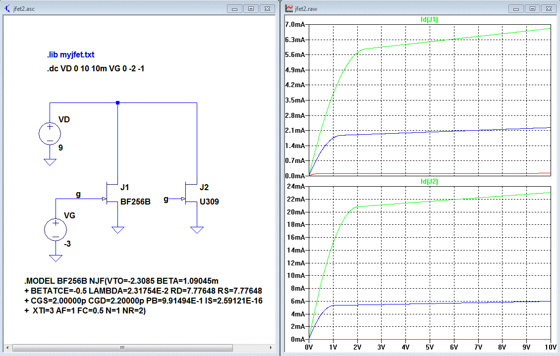

besitze eine Handvoll alter JFET BF246C, BF256B, SFE210 und 3N211.

Als Datenblätter fand ich da nichts gescheites, nur den BF246, und
SPICE-Modelle erst recht nicht. Also ich will was damit basteln, was mit
den JFET einfach besser funktioniert als mit BJT, die sind ja mit den
Jahren noch nicht schlecht geworden.
Wenn ich irgendwo Daten bekomme, erübrigt sich eine Neubestellung, die
ich nicht für dringend nötig befinde. Für die BF-Typen habe ich zwar
Daten aus einer alten ECA-Tabelle, aber sehr dürftig.
Außerdem wollte ich ja auch mal üben, einen neuen Baustein in LTspice
einzubinden, weil das in Zukunft öfter nötig wird.

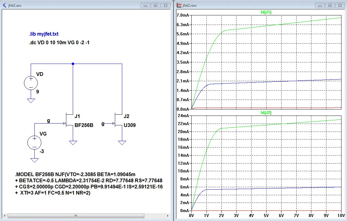

In der LTspice Yahoo group gibt es viele zusätzliche Modelle im Ordner
"Files".
Verzeichnis der Files:
https://groups.yahoo.com/neo/groups/LTspice/files/%20Lib/%20cmp/
standard.jft
standard.jft.zip
standard.zip
Login Seite für die Yahoo group.
https://groups.yahoo.com/neo/groups/LTspice/info
.MODEL BF256B NJF(VTO=-2.3085 BETA=1.09045m BETATCE=-0.5
LAMBDA=2.31754E-2 RD=7.77648 RS=7.77648 CGS=2.00000p CGD=2.20000p
PB=9.91494E-1 IS=2.59121E-16 XTI=3 AF=1 FC=0.5 N=1 NR=2)
