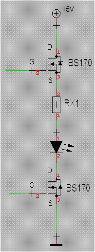

ich möchte Versorung und Masse einer LED über jeweils einen BS170
steuern, welche wiederrum durch einen ATMega gesteuerst werden.
Als LED hab ich eine blaue mit Flußspannung von über 3V,
Vorwiderstand Rx = 39 Ohm, Vorwiderstand der BS170 = 31 Ohm
Mein Problem ist, dass die LED nur sehr schwach leuchet, wenn ich beide
BS170 ansteuere. Flußspannung ca. 2,4V.
Wenn ich die Schaltung wie folgt überbrücke
- 5V direkt an Rx oder
- 5V direkt an LED
leuchtet die LED wie gewünscht hell auf. Flußspannung ca. 3,4V.
Ich dachte zuerst, dass der "obere" BS170 (zur Steuerung der
Versorgungsspannung) aufgrund dessen Vorwiederstand nicht richtig
durchschaltet, wenn ich jedoch direkt 5V an dessen Gate lege, leuchtet
die LED weiterhin sehr schwach.
Des weiteren verwundert mich, dass der "untere" BS170 offenbar richtig
schaltet, da dieser bei oben genannter Überbrückung den Strom ja
durchschleift.
Ich steuere mehrere LEDs nach gleichem Prinzip und das Problem tritt bei
allen auf.
Vielleicht verstehe ich auch die Funktionsweise des BS170 nicht richtig,
auf jeden Fall weiß ich nicht mehr weiter. Hat jemand eine Idee?
Danke und Gruß
zander
Gast #2533498
Hallo Ihr beiden,
danke für die Antworten.
A.K. hat recht, das ganze dient der Steuerung meines 7x7x7 LED Würfels.
Bei meinem altem 4x4x4 hatte ich rein den "unteren" BS170 zur Steuerung
der Masse. Wollte diesen einfach "nach oben kopieren"... das hab ich
jetzt davon.
Ich mach mich mal wieder schlau über npn und pnp...
Gast #2540594
So, hab das Problem verstanden.
Hab jetzt mal Spaßeshalber einen BS250 eingebaut. Problem ist jetzt nur
(was ich mir gedacht hab), dass die Spannung am Gate zwar genau so groß
ist wie an Source (so müsste er eigentlich sperren), aufgrund dess
Innenwiderstandes des BS250 aber trotzdem minimal kleiner ist. Somit
schaltet er dauerhaft durch. Sprich, wenn ich 5V an Source und Gate
"überbrücke" schaltet er durch...
