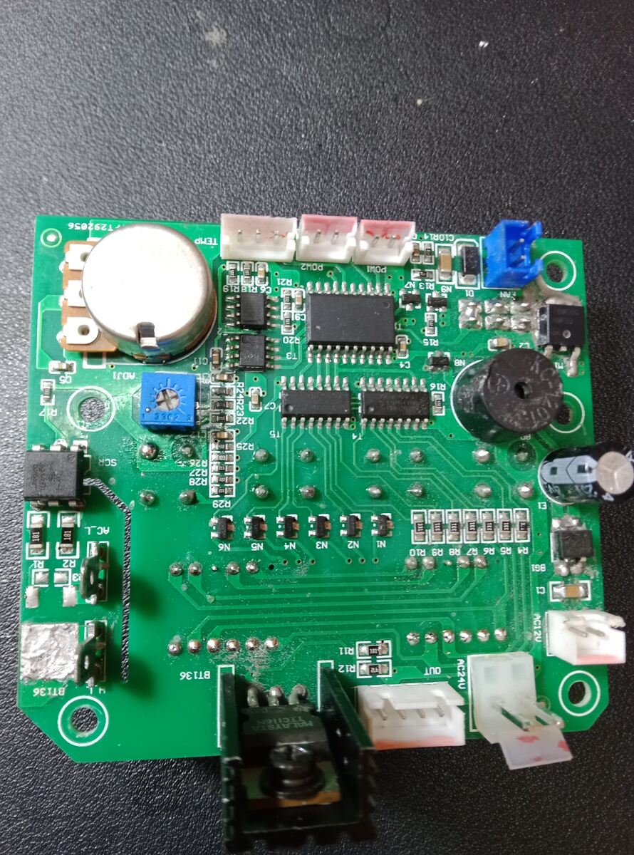

Habe die Station bei E-Bay als defekt gekauft. Beim reinschauen fehlen 2 Bauteile. Müsste die nun irgendwie bestimmen. Es wäre super wenn mir da geholfen werden könnte. Sollte irgendwo noch so eine Platine rumliegen (was für'n Zufall), würde ich mich darüber freuen. Mit Blick auf die Bilder. Danke soweit. Albert

Welche Bauteile sollen da fehlen? Was soll dieses Suchbild-Spiel? Vielleicht sind es nur Bestückungsoptionen.
Was auffällt ist das die Platine ziemlich verdreckt ist. Ich würde die zuerst mal sauber machen.
Dann könnte es sein, dass rechts vom linken blauen Trimmer die Bauteile C12, R22 - R24 verschmort sind. Es könnte allerdings auch sein dass das ein Schattenwurf ist. Überhaupt ist das Bild ziemlich unscharf.
Abschließend, die Platine hat eine Nummer. Such nach der im Internet.
Im Bestückungsdruck als "BT135" und -irgendwas-3 beschriftet.
BT135 ist ein Triac.
Da es auf der Platine auch ein mit BT136 beschriftetes Bauteil (stehend, TO-220-Gehäuse mit Kühlkörper) gibt, das ebenfalls ein Triac ist, kann es durchaus sein, daß das 'ne Alternativbestückung ist.
Das Lötpad für das Tab des SMD-Gehäuse des BT135 sieht so aus, als hätte da schon mal jemand Lötübungen veran- oder eher verunstaltet.

Nun du hättest zumindest mal die Platine reinigen können und aus verschiedenen Blickwinkeln fotografieren können. Ein kleiner Hinweis was denn genau an der Station defekt ist bzw nicht funktioniert wäre auch ganz gut. Wir sollen deine Platine nach fehlenden Bauteilen absuchen? Du hast die Stellen ja schon gefunden, kannst aber nicht lesen. So wird das eher nichts
Etwas mehr Engagement würde zeigen, dass du bereit bist etwas Zeit zu investieren. Wir sollen das ja auch für dich tun ...
Noch was: man Platinen auch so fotografieren, dass nicht alle Bezeichnungen auf dem Kopf stehen.
