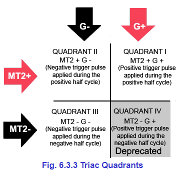

Ich habe mich bisher nur sehr wenig mit Triacs beschäftigt und ich
blicke bei den Quadranten noch nicht ganz durch. Ich weiss, dass man mit
modernen Triacs den Quadrant IV meiden sollte, da er zur Zerstörung des
Triacs führen kann, aber ich sehe nicht genau ein, welchen Quadrante ich
z.B bei einer normalen Phasenanschnittsteuerung mit Opto-Triac Treiber
verwende?
Sehe ich es richtig, dass der Opto Triac wegen der gleichen Versorgung
wie der Triac immer in den Quandranten I und III schaltet, oder ist das
Schalten Lastabhängig, sprich wenn ich eine Induktive Last habe, dann
kann ich auch Quadrant IV erreichen. Falls das so ist, wie kann ich
sicherstellen, dass ich nie in Quadrant IV schalte?

Bert S. schrieb:
> Ich weiss, dass man mit modernen Triacs den Quadrant IV meiden sollte,
> da er zur Zerstörung des Triacs führen kann
Nö, snubberless-TRIACs zündeen nur nicht, ältere brauchen doppelt so
hohen Gate-Strom zum zünden.
In der üblichen Schaltung laut Datenblatt: ja.
