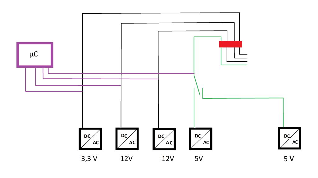

Ich möchte wie auch im Bild zusehen für zwei verschiedene Stromstärken

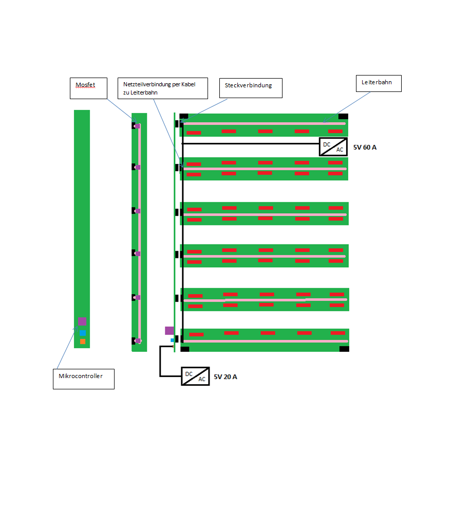

eine Leiterbahn benutzen. Der Grund ist im zweiten Bild gut erkennbar.
Ueber die gesamte Leiterbahn sollen 5V mit 20 A fliessen. Jedoch möchte
man für eine bestimmten zweck auch mal mit 60 A fahren jedoch nie beide
gemeinsam. Da ich diese Ströme nicht so einfach über eine normale
PCB-Leiterbahn fliessen lassen kann ohne meiner Leiterbahn beim dahin
schmelzen zuzusehen, fand ich die Lösung auf eine Leiterbah zwei Ströme
unterzubringen.
Meine Idee war nun das Problem mit 6 MOSFET`s an jedem Ast zu lösen.
Diese über einen Mikrocontroller zu schalten. Jedoch klemmt es gerade an
der Umsetzung und ich hatte gehofft Ihr könntet mir da weiterhelfen. Auf
der Verbindungs PCB wird nur die Spannung 3,3 V benötigt um den
Mikrocontroller zu Speisen, deshalb ist es nicht zwingend notwendig
immer 5V auf dieser zu haben.

Gast #4081995
Warum benutzt Du nicht einfach immer nur das 60A-Netzteil und sparst Dir
den ganzen Umschalt-Quatsch?
Was ich auch nicht kapiere: Wenn die Leiterbahn keine 60A aushält, wird
sie doch durch das Umschalten über MOSFETs aber auch nicht dicker!?
OP #4082034
@picalic:
das mit den nur 60A fahren habe ich mir auch schon überlegt, da hast du
recht.
Zu deiner zweiten Frage:
Die Leiterbahn muss somit keine 60 Ampere mehr aushalten da ich diese ja
auf 6 Aeste verteile und dadurch nurnoch 10 Amper auf jedem Strang
fliesen.
