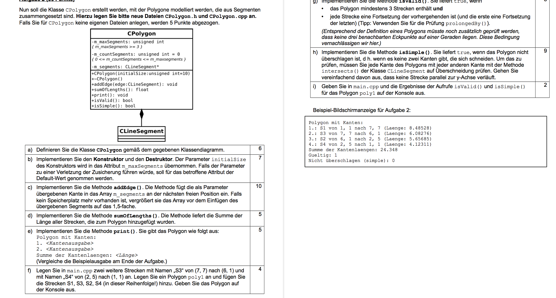

Hallo alle Zusammen habe gerade Probleme bei der g).
Verstehe einfach nicht wie ich das implementieren soll?
Mein code sieht soweit so aus ?

Habe einen kleinen Ansatz für die g) aber mehr nicht leider
Bitte um Hilfe
Und diese Fehlermeldung:
Description  Resource  Path  Location  Type
Function 'sumofLengths' could not be resolved  CPolygon.cpp
/CLineSegment  line 54  Semantic Error
Es handelt sich um eine alte Klausur an der ich übe
#5229110
sumofLengths
oder
sumOfLenghts
zur g)
prolongedBy: Die aktuelle (this) Linie wird von segment verlängert.
Ist dann
m_x1 == segment.m_x2 && m_y1 == segment.m_y2 erfüllt oder
m_x2 == segment.m_x1 && m_y2 == segment.m_y1
isValid: == 3 oder >= 3
Fehlt noch was passiert, wenn es mehr als drei Segmente gibt... Ich
würd's mit for lösen
addEdge: m_countSegments wird nicht erhöht und
  if(m_countSegments>= m_maxSegments){
    m_segments[1.5*m_countSegments] = edge;
macht definitiv nicht das, was gefordert ist (das Array m_segments
vergrößern)... zudem muss vor dem Hinzufügen geprüft werden, ob genug
Platz ist, nicht nachher.
OP #5229450
void  CPolygon::addEdge(CLineSegment edge){
for (int m_countSegments =0; m_countSegments>m_maxSegments; i++){
m_segments[m_countSegments] = edge;
Passt der Code jetzt besser ?
Was soll den hier jetzt genau falsch sein ?
f( m_x1<= x <= m_x2 || m_x2<= x <= m_x1)
Bitte um ein wenig Erklärung

Zurück zum Thema (ohne fertige Lösungen):
void  CPolygon::addEdge(CLineSegment edge) {
    for (int m_countSegments = 0; m_countSegments > m_maxSegments; i++) {
        if (m_countSegments >= m_maxSegments) {
1. Wenn der Compiler Fehlermeldungen wirft, ist der Code zumindest
syntaktisch falsch...
2. Ich würde mir im Konstruktor von CPolygon ansehen wie dort das Array
m_segments erzeugt wird und dann addEdge nochmal komplett neu anfangen.

> grundlegenden Konzepte, zu denen in C++ eben auch die manuelle
> Speicherverwaltung zählt, verstanden wurden und angewandt werden können.
Das ist ja das Ärgerliche. Ich mache seit 20 Jahren jeden Tag C++ und
was brauche ich da am aller, aller wenigsten? Richtig manuelle
Speicherverwaltung!

neue kante hinein packen möchtest? Falsch ;-).
Nein, Du stellst kein neues Regal gleicher Größe daneben, sondern kaufst
Dir ein um 50% größeres Regal, räumst die Elemente aus dem alten Regal
in das neue Regal und wirfst das alte Regal weg.

C/C++ Problem
    // Falls kein Speicherplatz mehr vorhanden ist, vergrößert sie das
    // Array vor dem Einfügen des übergebenen Segments auf das 1,5-fache
       unsigned int newMaxSegments = m_segments[1.5*m_maxSegments];
       newMaxSegments[1.5*m_countSegments] = edge;
    m_countSegments++;
Bitte um Hilfe
       // Was ist in m_segments gespeichert? unsigned int oder CLineSegment?
       // Was kommt bei 1.5*m_maxSegments raus? int oder was anderes?
       // Kann das passen?
       // Im Konstruktor wurde m_segments = new CLineSegment [m_maxSegments] verwendet,
       // um ein neues, leeres Array mit Platz
       // für m_maxSegments Elemente vom Typ CLineSegment zu erzeugen
       // und es m_segments zuzuweisen.
       // D.h. wenn das Array vergrößert werden soll ohne das die vorher
       // darin eingefügten Elemente weggeworfen werden sollen,
       // wird erst mal ein temporäres, leeres ... gebraucht.
       // Dann müssen die ... ... ... werden.
       // Und danach ... das temporäre Array ... werden.
    // Die beiden Zeilen bleiben so
22
    m_countSegments++;
23
> Bitte um Hilfe

Tonne damit und/oder Uni/Dozent wechseln.
Wenn im Konstruktor die Lösung für das Original-Array steht,
m_segments = new CLineSegment[m_maxSegments];
wie würde das für ein weiteres Array mit der neuen Größe aussehen?
Danach folgt dann
> Brauche ich eigentlich ne for schleife für das tmp array?
Ja.

Ich würde es eigenltich so machen:
 newMaxSegments = new CLineSegment [1.5*m_maxSegments];
#5231876
mac33 schrieb:
> Du hattest ja anders  geschrieben :
> Daher ware ich irritiert .
Dann
- müsste newMaxSegments von welchem Typ sein?
- wäre newMaxSegments dann eine passende Bezeichnung?
So ging's los
       unsigned int newMaxSegments = ...;
    m_countSegments++;
Danach kam:
> newMaxSegments ist vom Typ unsigned int und ist nicht ohne Grund ähnlich
> wie m_maxSegments benannt.
> m_segments dagegen vom Typ CLineSegment*.
> Passt also
> unsigned int newMaxSegments = new CLineSegment[1.5*m_maxSegment];
Sinnvoll wäre es, wenn der Code zumindest ohne Fehler und Warnungen
durch den Compiler geht...
       CLineSegment* ... = ...;
       // Was fehlt jetzt noch?
    m_countSegments++;

OP #5232445
Besser ich frage vorher nach .
Soll ich jetzt auf der rechten Seite ein temp Array erstellen ?
Das macht man ja mit new ?
Aber wie soll es dann heissen ?
unsigned int newMaxSegments = new unsigned int [1,5*m_maxSegments];
Aber das kompiliert verdammt nicht .

OP #5234859
#include<iostream>
#include <string>
#include "CPolygon.h"
using namespace std;
#include"CLineSegment.h"
CPolygon::CPolygon(unsigned int initialSize){
    m_maxSegments = initialSize;
  if(initialSize <3){
    m_maxSegments = 10;
  m_segments = new CLineSegment [m_maxSegments];
CPolygon::~CPolygon(){
   delete[] m_segments;
22
23
24
25
26
27
       CLineSegment* newMaxSegments = new CLineSegment [1,5*m_maxSegments];
28
       for(int i = 0; i<m_maxSegments; i++){
29
       newMaxSegments[i]= m_segments[i];
30
       m_segments = newMaxSegments;
31
32
33
34
35
    m_countSegments++;
36
37
38
float CPolygon::sumOfLenghts(){
39
  float summe = 0.0f;
40
  for (int i = 0; i< this->m_maxSegments; i++){
41
42
    summe += m_segments[i].length();
43
44
45
46
return summe;
47
48
void  CPolygon::print(){
49
50
  cout << " Polygon mit Kante:" << endl;
51
  for (int i=0; i<m_maxSegments ;i++){
52
  cout << m_segments[i] << endl;
53
54
      cout << " Summer der Kantenlänge:  " << CPolygon::sumOfLenghts() ;
55
56
57
58
59
bool CPolygon::isValid(){
60
61
  if(m_segments == 3 ){
62
63
64
65
66
67
68
69
70
bool CPolygon::isSimple(){
71
  for ( int i = 0; i<m_segments[i].Intersects(m_segments[i]);i++){
72
73
    for ( int j = i+1; j<m_segments[i+1].Intersects(m_segments[i+1]);j++){
74
75
    if(m_segments[i].Intersects(m_segments[j])) {
76
77
    return true;
78
79
    else{
80
81
      return false;
82
83
84
85
86
87
88
89
90
91
92
93
94
95
96
97
98
Ein bisschen was habe ich mittlerweile hinbekommen aber bei der Methode
isSimple und isValid habe ich so meine Probleme.
Bitte um Hilfe falls jemand Lust hat.
Danke
#5234990
Das sieht ja schon besser aus
       // Es hatte seinen Grund, dass newMaxSegments
       // ursprünglich vom Typ unsigned int
       // und nicht vom Typ CLineSegment war...
       // Angenommen dieser Teil hier wurde einmal durchlaufen:
       // Was passiert wenn die nächste Kante hinzugefügt wird?
       // Anders gefragt: Was hat dieser Teil vergessen?
       for (int i = 0; i<m_maxSegments; i++) {
           // Zwar nicht verkehrt, aber es reicht wenn m_segments
           // einmal nach der Schleife passend gesetzt wird ;)
    m_countSegments++;

OP #5235063
Das Array als unsigned int gibt aber error aus.
Das Problem ist das dass eine alte Klausur Aufgabe ist an der ich übe
und bei der muss das Header so bleiben wie es ist .
Hast du ne Idee wie ich die Methode is simple noch ein wenig korrigieren
kann ?
