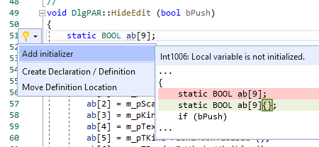

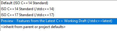

Im VS wird platterdings gemeckert, wenn man nicht explizit initialisiert
('local variable is not initialized' trotz 'static'). Der Meldung nach
gehe ich davon aus, dass der Fallback auf Null nicht mehr gilt. Ob das
seit ISO C++17 verlangt wird - k. A. Früher war halt alles einfacher
(und mehr Lametta).

dfIas schrieb:
> Der Meldung nach gehe ich davon aus, dass der Fallback auf Null nicht
> mehr gilt.
Ich gehe der Meldung nach davon aus, dass der Compiler einen an der
Waffel hat.
Warnungen werden durch den C-Standard nicht geregelt, aber die implizite
Initialisierung statischer Variablen auf 0 gibt es zumindest seit dem
ersten (pre-ANSI) K&R-Buch.

Snapshots vom feinweichen Studio beiliegend.
Die Meldung vom as-you-type analyzer (die Glühbirne "Helferlein" ganz

Und laut Feinweich gibt es sowohl einen ISO C++14 Standard, als auch
einen ISO C++17 Standard. So nennen die es halt.
Er hat den Post oben missverstanden:
Dennis S. schrieb:
> Es gibt keinen C-Standard der in irgendeiner Weise C++17 genannt wird.
Weil er den OP nicht ganz gelesen hat.
