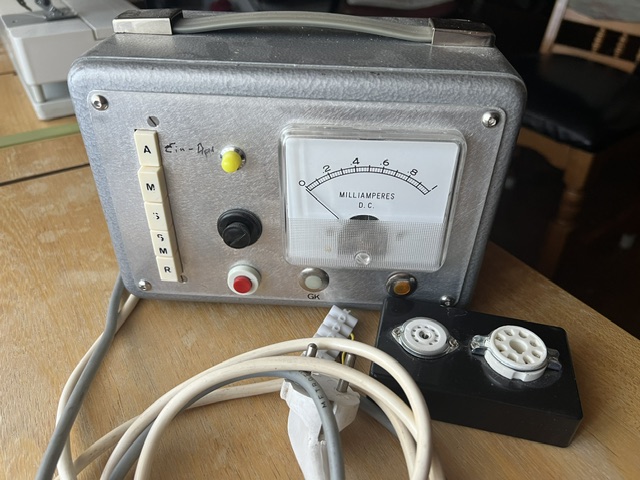

Hallo Röhrenspezialisten,
besitze ein einfaches Uraltes Röhrenprüfgerät, kein Name keine Marke. Das Gerät ist sehr einfach aufgebaut, mit einem Trafo und 6 Druckschalter, davon einer zu einschalten. Es gibt leider nirgends eine Schaltung dafür. Aus dem Gehäuse kommt ein Kabel, das zu dem abgebildeten Sockel gehört, die Röhrensockel hab ich selbst eingebaut. Nun suche ich jemand, der mir das entsprechen verdrahten kann. Ich selbst, hab keine Ahnung wie das geht, aber wegwerfen wollte ich es nicht. Bin gerne Bereit es auch zu bezahlen.
Danke
Grüße Werner

Werner R. schrieb:
Es gibt leider nirgends eine Schaltung dafür. .... Nun suche ich jemand, der mir das entsprechen verdrahten kann.
Also um es kurz zu machen: Ohne Schaltung bzw. Schaltplan: KAnn man es nicht e n t s p r e c h e n d verdrahten.
Röhrne prüfgeräte wie z.B. Neuberger, RCA, etc. haben fast immer ein Steckfeld, um es an die verschiedenen Röhrentypen anzupassen. D.h Du musst schon von Dir aus festlegen, welche Typen Du prüfen willst -- dann kann man mit viel Geduld einen Plan zeichnen.
Gast #8084938
Das ist kein "Röhrenprüfgerät" für Verstärkerröhren, es ist ein Prüfgerät für Schwarz-Weiss-Bildröhren. Einen eventuellen Schluss zwischen g1 und Kathode zeigt die Kontrolllampe links unter dem Instrument an, den typischen Emissionsstrom <1mA zeigt das Instrument an. Ganz unten gibt es die Taste R für Regenerieren, dabei wird die Heizspannung absichtlich überhöht und der rote, runde Taster entlädt einen vorher randvoll geladenen Kondensator über die Röhre.
Verstärkerröhren wie die EL34 oder EL84 werden in ihrem Arbeitspunkt weit oberhalb 1mA betrieben, dafür ist dieser Bildröhrenprüfer überhaupt nicht geeignet.

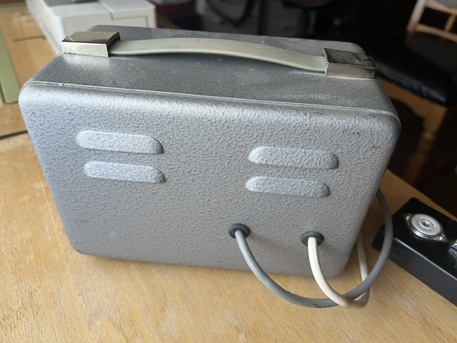

  1. Es gibt ja Nostalgiefans für alte Fernseher.
  2. Das Gehäuse dürfte ein "Leistner" sein.
