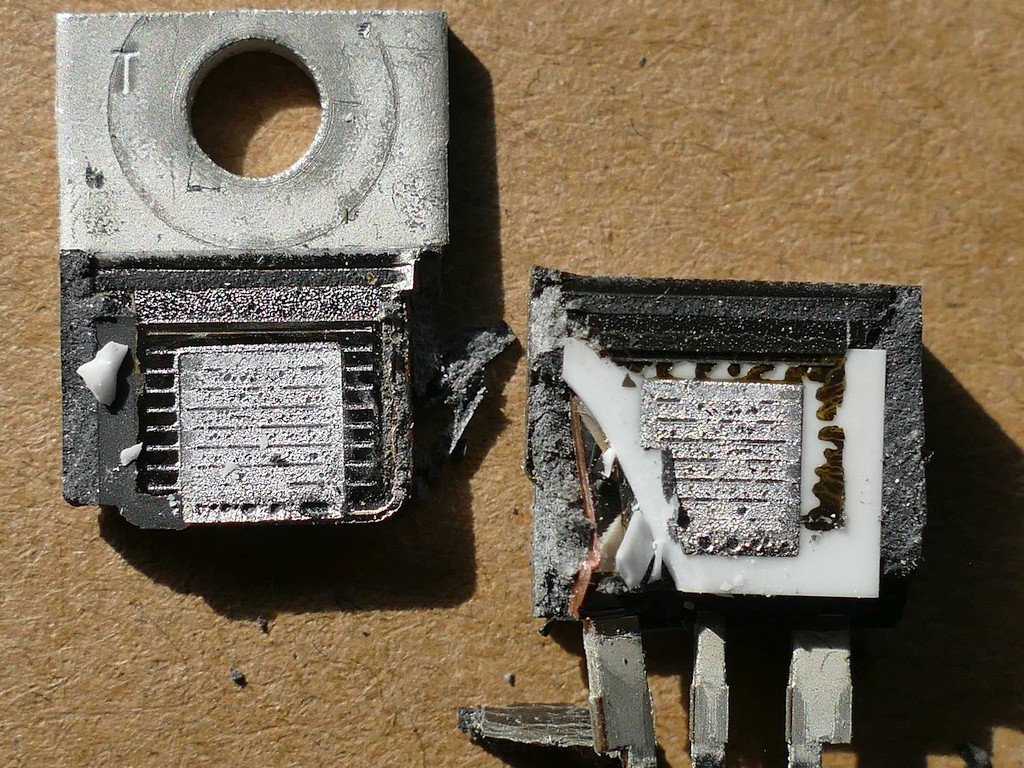

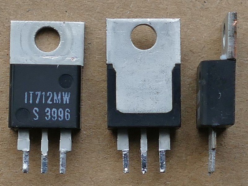

rein interessehalber würde ich gerne wissen was mir hier zugelaufen ist:
Gehäuse TO220-artig mit dünnerem Mittelpin.
Aufdruck IT712MW, darunter ein S und ein Datumscode.
Mit einem Multimeter kann ich nur einen Widerstand von etwa 50 Ohm zwischen den äußeren Pins messen mit starken Abweichungen zwischen verschiedenen Exemplaren, keine Diodenstrecken und keine Verbindung von Pin 2 zur Kühlfahne.

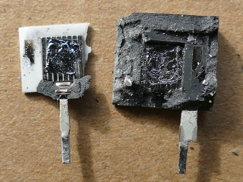

Das scheint schon etwas aus Silizium zu sein. Ist das ein Keramikträger in einem TO220-Gehäuse? Interessant...
Einmal schauen wir auf die Rückseite des Keramikträgers und beim anderen Baustein ist das Silizium auseinandergerissen. Schade, da kann man nicht viel sagen.
Ich kann mir die Teile schon mal vornehmen...
#8090608
Wenn ich raten müsste, würde ich sagen das ist ein Transistor oder Spannungsregler, bei dem man die Kühlfahne unbedingt isoliert haben wollte ohne sie mit Epoxid zu umhüllen. Die Keramik bietet im Vergleich eine deutlich bessere Wärmeleitung.

Da ist doch auf beiden Seiten des Keramikplättchens etwas aufgebracht. Der mittlere Pin kontaktiert auf der einen Seite, die beiden äußeren auf der anderen. Oder sehe ich das an dem grob behandelten Teil falsch?

Meine Interpretation war, dass beide äußeren Pins seitlich auf der selben Seite der Keramik liegen, aber ganz sicher bin ich mir bei den Überresten auch nicht.
Verwirrend ist auch, dass auf beide Seiten der Keramik irgendeinen Lot appliziert wurde, einmal für das Die und einmal für die Kühlfahne (meine Interpretation). Das sieht sehr ähnlich aus.

Der mittlere Pin ist auch auf der gleichen Seite, der bildet den Träger auf dem Keramikplättchen.
So sieht es auch für mich aus. Auf der Unterseite des Keramikplättches sehe auch ich nur Lot.
Der Widerstand zwischen den beiden äußeren Anschlüssen eines ungeknackten Bauteiles ist stark spannungsabhängig, er verhält sich ähnlich wie ein Widerstand mit etwa 50 Ohm parallel zu zwei leicht unterschiedlichen antiparallelen Dioden.

Das Gehäuse ist mit rund 4,7 mm nur etwa 0,2 mm dicker als die TO220 MOSFETs die ich gerade zur Hand hatte und liegt noch im Toleranzbereich von deren Datenblattangaben. Auf dem Foto im ersten Beitrag sieht das Teil wahrscheinlich nur so dick aus weil die Seitenfläche des rechten Bauteils dichter an der Kamera war als die Ober- bzw. Unterseite der Bauteile links daneben.

Hutson Industries hat Triacs mit IT als prefix gebaut, die man unter ISOTAB findet. Das Gehäuse scheint TO-220AB zu sein. Man findet auf e-bay Bauteile von Hutson und SGS-Thomson die mit den Ejector-Markings übereinstimmen. Sie passen aber eher zu SGS-Thomson/ST. Scheint dann aber kein Standardteil zu sein.
Laut dem Datasheet wäre es folgender Code:
I = electrical isolated
T = triac
7 = 700V (gibt es im Datasheet nur bis 6)
12 = 12A (gibt es im Datashhet nur 8,10,15)
Man muss dazusagen, dass das Datasheet von 1979 und das obige Bauteil von 1996.

Danke, Triac passt.
Wenn ich M1 und M2 an ein Labornetzteil anschließe kann ich die Triacs mit einem aufgeladenen Kondensator am Gate einschalten und sie bleiben eingeschaltet bis ich den Strom auf 50mA oder weniger reduziere. Die Streuung des Haltestroms ist relativ hoch.
700V und 12A dürften auch passen, in der gleichen Schachtel hatte ich sogar noch zwei Kühlkörper mit je vier ST BTA12-700CW Triacs. Ich hätte die IT712MW also eigentlich selbst als Triacs erkennen sollen.
Erstaunlicherweise sind die BTA12-700CW mit Isolierfolie und Isolierbuchsen montiert. Mit isolierter Kühlfahne und isolierter Montage nutzt man Gürtel und Hosenträger gleichzeitig. Auf dem einen Kühlkörper sind Triacs aus Marokko auf dem anderen welche von den Philippinen. Sie dürften etwas neuer als die IT712MW sein und die Beschriftung ist weniger rustikal.
