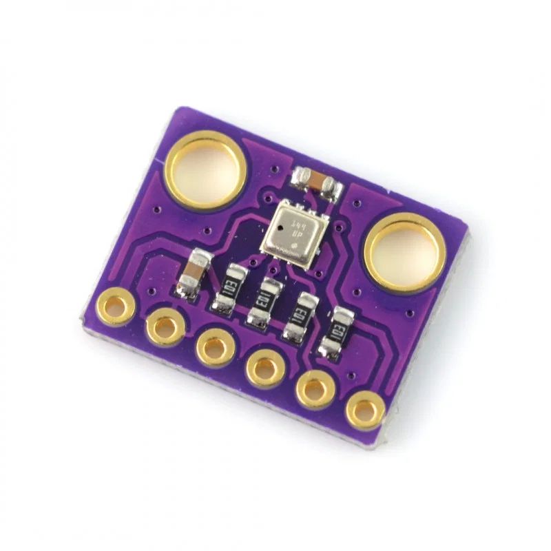

Hi Ich habe hier ein paar Feuchtigkeitssensoren im Metallgehäuse, ca. 2x2mm 8 polig mit Loch. Aussehen wie auf Bild, aber andere Platine.
Prägung: 04C UP 06K UP 07J UP
Handelt es sich dabei um BME280?

Im Register 0xD0 ist die ID abgelegt.
  • BMP180: 0x55
  • BMP280: 0x56 ... 0x58
  • BME280: 0x60
  • BME680: 0x61
Ein entsprechendes Arduino-Sketch lässt sich mit einem LLM deines geringsten Mißtrauens innerhalb von Minuten prompten.
Vorsicht: Die BM* können nur maximal 3,6 V, sofern nicht noch ein LDO und Level-Shifter auf dem Board bestückt sind.
