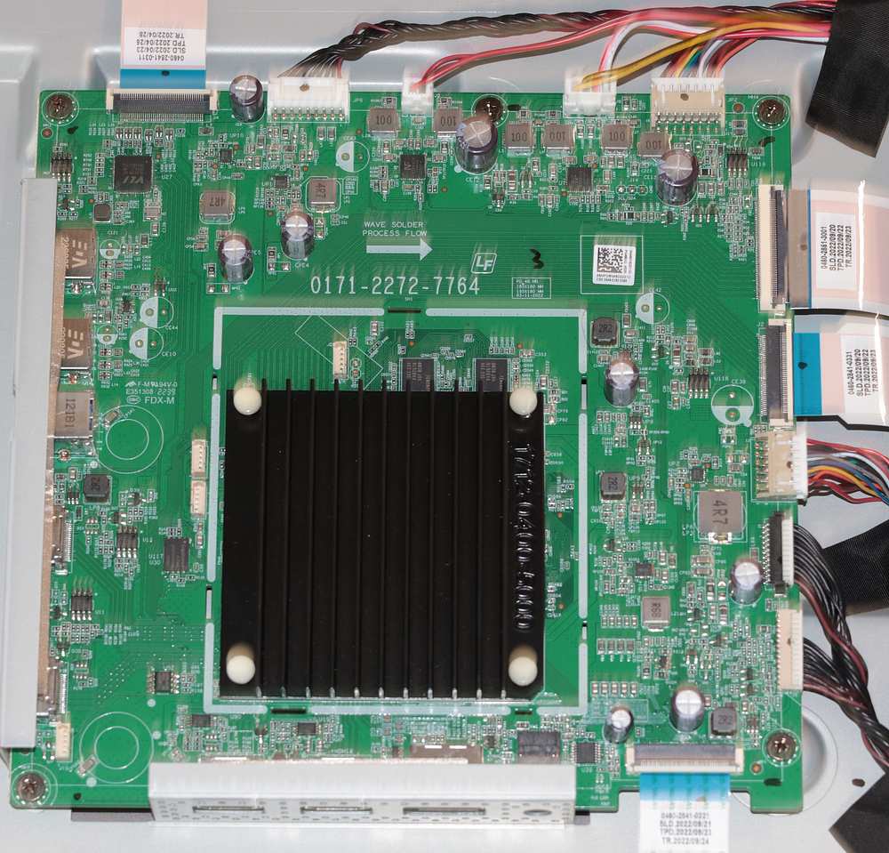

Benötige einmal (funktioniernde) Platine mit der Ersatzteilenummer [04020-043400em] Auf der Platine steht groß [0171-2272-7764]. Asus listet diese als sog. "Mainboard". Ist die mit den 4 HDMI-Eingängen (s.Foto) Etwas größer als eine Toastbrotschreibe.
Da sog. offizielle Asus-Reparaturhändler dafür "nur" knapp €600,- wollen und 8 Wochen Lieferzeit angeben, setze ich hier meine Hoffnung darauf, dass womöglich jmd einen (andersweitig) defekten PG48UQ OLED hat und daraus diese Platine abgeben könnte.
Preis ist, je nach Umständen, Verhandlungssache. Um eine Zahl zu nennen: Bis €100,- inkl. Versand gehe ich eher widerstandlos mit (-;
Vorraussetzung ist natürlich auch, dass die Person die Platine fachgerecht ausbauen kann. Sie ist mit nur fünf großen Schrauben gehalten und man muss die im Foto erkennbaren Leitungen abmachen. Der "schwere" Teil ist am Monitor die gesteckte (nicht geschraubte) Plastikabdeckung hinten abzuhebeln.
OP #8098674
@Keks - Via HDMI kam da eine Überspannung von 100V~ rein, das hat zwei der Eingänge so gleich kaputt gemacht (kein Signalempfang mehr) ein weiterer Eingang lief dann für ein paar Wochen, bis auch da kein Signal mehr drüber angenommen wurde. Der Vierte hielt dann noch weitere 2-3 Monate. Unter dem Kühlkörper ist so etwas, wie ein "custom SoC". Ein grün vergossener BGA-Chip zu dem sämtliche HDMI Leitungen zu gehen scheinen. Gefühlt behaupte ich mal: Da repariere ich (zu Hause) gar nix... T.T
#8098707
Kannst du vergessen, ja. Wenn der BGA identifizierbar ist und frei erhältlich (kann schwierig sein), ist es vielleicht günstiger es trotzdem machen zu lassen.
Ich würde aber nochmal die Filter und TVS Dioden checken. Auch ob die 5V bei der HDMI Leitung da ist.
OP #8098887
@Keks - Die 5V an Pin 18 sind da. Wenn ich das richtig versteh, kommen die aber von der Quelle, die funktioniert! Die Eingänge sind das Problem.
Da sind 74-irgendwas-306er (CU306 FET-switches), die wohl die I²C Leitungen an/abkoppeln, jedoch wenn das nicht alles so klein wär... T.T ich hab schon ne extrakleine Oszi-Spitze, aber mit Lupen, Licht und im Betrieb ist das ein Gefummel o_o; Das ist alles SMD unter 0603 Größe, da sind auch Dioden dabei, doch ohne Schaltplan...
