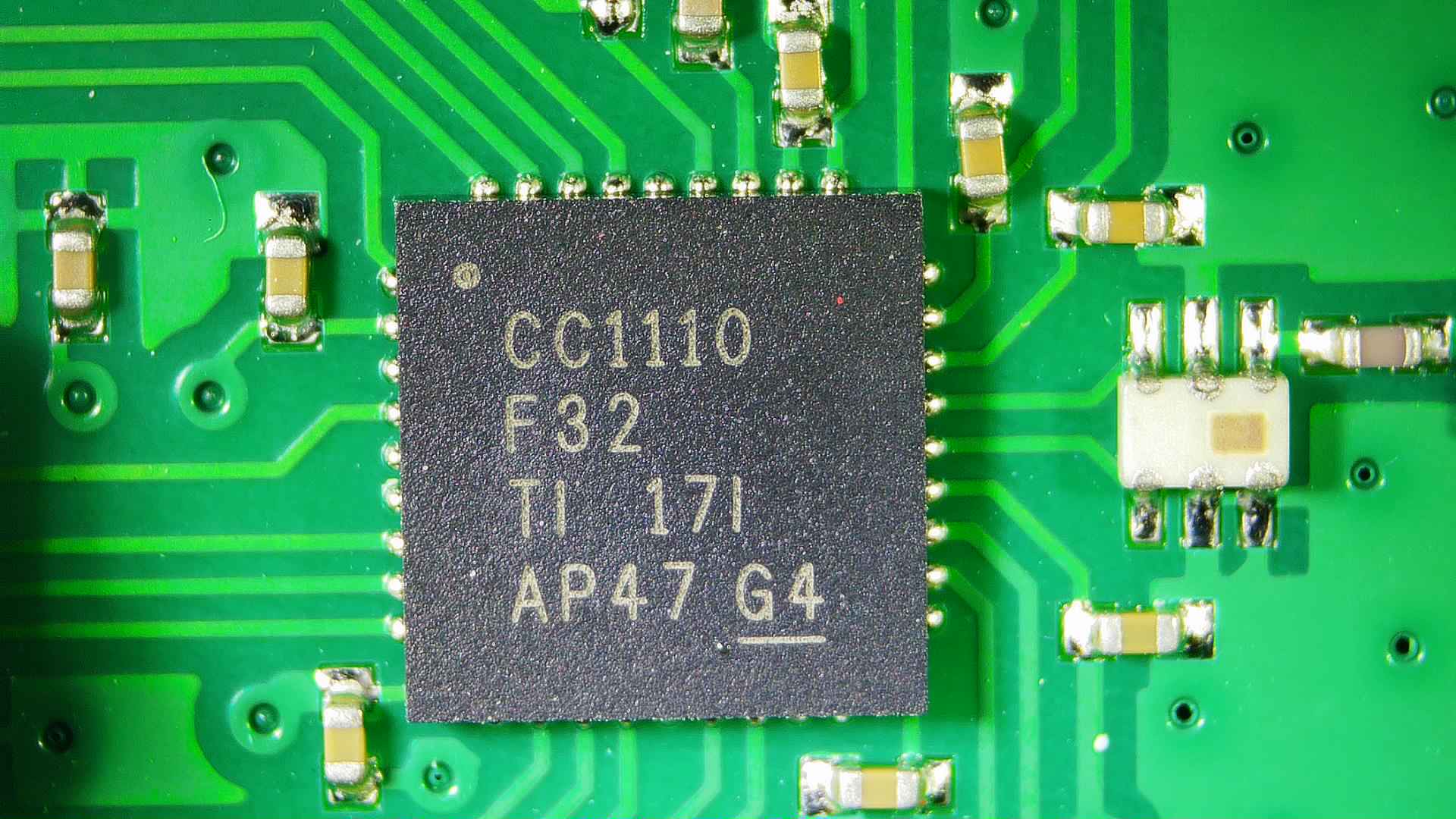

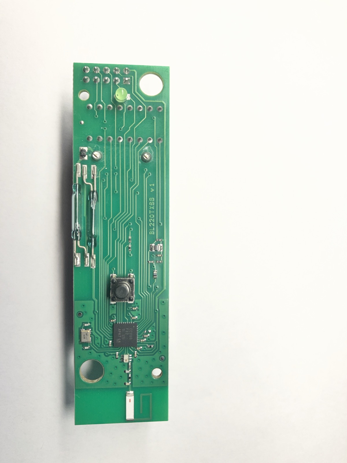

Welcher Prozessortyp ist verbaut?
OP #8104648
um das Öffnen des Fensters beim Betrieb der Dunstabzugshaube und gleichzeitigen Kaminfeuer sicherzustellen, habe ich eine Steuerung von Broko (868Mhz) installiert. Mich interessiert, welcher Chip auf der Platine des Fenstersensor verbaut ist. Zu erkennen sind auch 2 Reedkontakte, die von einem am Fensterflügel montierten Magnet aktiviert werden. Auf der Oberseite gibt es noch 2x AAA, DIP-Schalter und Buchse, wohl für ISP.
#8104824
Bradward B. schrieb:
Lustig, wird vom Hersteller als "drahtloser mikrocontroller" bezeichnet
Daran ist nichts "lustig", das ist ein µC, der für Funkanwendungen konzipiert ist.
Die Einführung des CRA für smarthome Geräte die explizite Nennung von 868
Wovor Du (möglicherweise berechtigt) Angst hast, nennt man "OTA", das wäre ein Firmwareupdate/Programmieren über Funk.
ISP bedeutet bei diesem µC, daß ein spezieller Programmieradapter angeschlossen werden muss. Physisch. Mit Leitungen. Nix Funk.
Also auch nix Angst.
#8104856
Die Sache ist natürlich klar. Aber rein sprachlich gesehen erlaubt das englische Original "Sub-1 GHz wireless MCU" zwei Deutungen:
  • "MCU" for "Sub-1 GHz wireless".
  • "wireless MCU" for "Sub-1 GHz".
Die wahrscheinlich automatische Übersetzung entschied sich für die zweite Version, wodurch das drahtlose Netz zur drahtlosen MCU wurde.
